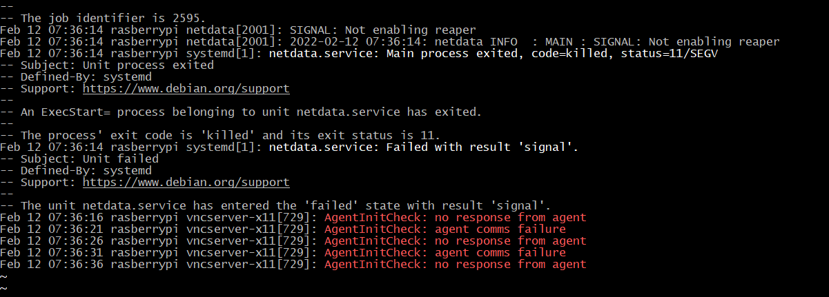

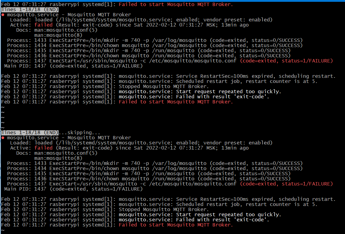

Kirch
Сообщения: 52
Зарегистрирован: Чт июл 26, 2018 4:50 pm
Re: не устанавливается mqtt
Сообщение Kirch »
Sapizdullin писал(а): Вт мар 23, 2021 7:05 am все файлы с именем обрабатываемого пакета, из-за которого выдается ошибка
Помогите определить пакет с ошибкой. У меня так же "Starting mosquitto (via systemctl): mosquitto.serviceJob for mosquitto.service failed because the control process exited with error code." после действий по рецепту ссыль
"Далее показано как перейти в каталог" - где показано?
journalctl -xe
journalctl -xe
systemctl status mosquitto.service

У Вас проблема в конфиге mosquitto /etc/mosquitto/mosquitto.conf. Смотрите там проблему.
