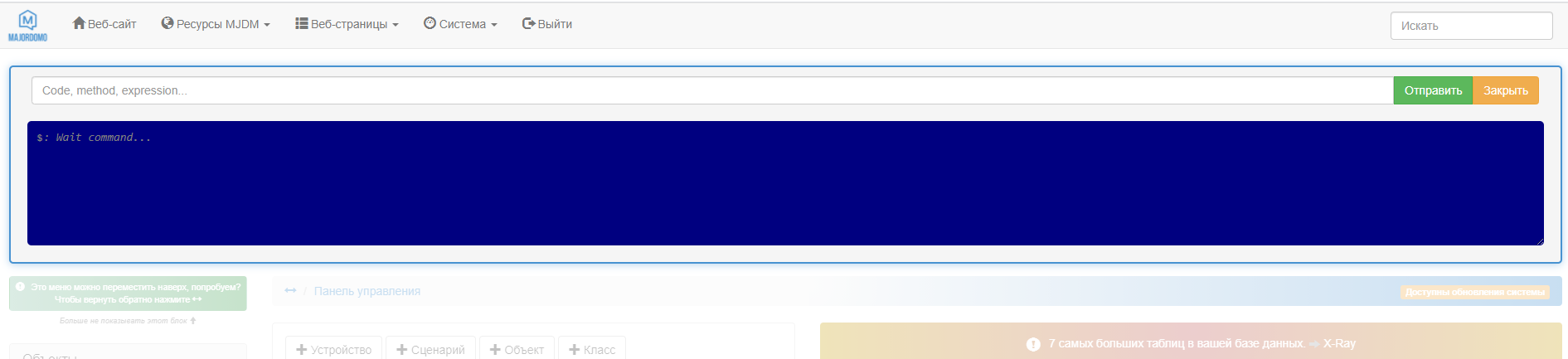

В новой версии дизайна я изменил логику работы консоли, теперь код, который вы выполняете - консоль будет стараться выводить в print_r дабы увидеть ответ, например от штатных функций.

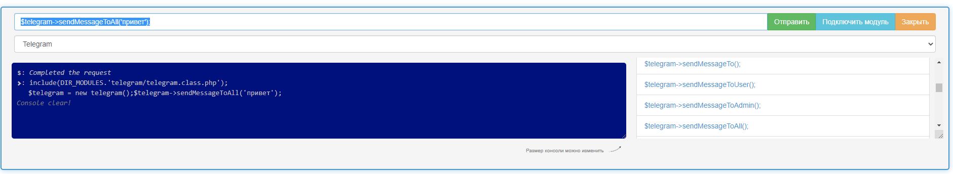

Так же добавилось поле выбора модуля, при активации автоматически подставится строка его вызова и все команды написанные в консоли будут отрабатываться уже после этого вызова. А значит можно прямо из консоли отправить сообщение в телеграмм прописав только $telegram->sendMessageToAll('привет'); и выбрав из списка модуль Телеграмм.
Доступные для этого модуля функции отобразятся справа от выбора при его активации. Выбрав там sendMessageToAll(); остальное, кроме слова ПРИВЕТ напишется автоматически. Все функции при выборе вставляются на место курсора, можно выбрать 2 и более функций в одной строке.
