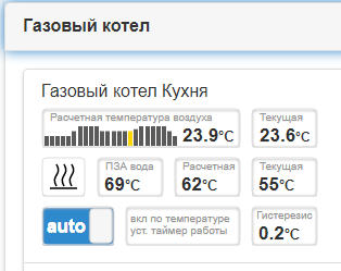

- Виджет для меню. Теперь на терминалах в доме можно увидеть все параметры работы котла и состояние системы отопления. У контроллера есть своё приложение, и вы всегда будите в курсе о состоянии своего отопителя, даже если ваша Алиса открывается только в локальной сети. Это очень полезно, да и просто не заменимо при поездках в отпуск.

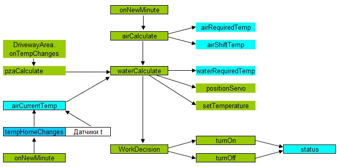

Способ 2. Если полное управление отоплением в Алисе не реализовано, то у Вас по любому есть данные о температурах в комнатах. Если мы сообщим контроллеру эти данные, то нам не придется монтировать дополнительные термодатчики. Что в случае законченного ремонта сделать не так просто. На этот момент у контроллера есть модуль расширения для работы с беспроводными датчиками. Но для нас больший интерес представляет интеграция контроллера в нашу систему, где уже всё и так есть. API для второго варианта пока что в разработке, но я уверен, что в скором времени они тоже будут.
Вернемся к первому варианту. Вот план схема, как работают методы моего класса Thermostat
Сейчас я дописываю в коде комментарии чтобы было проще разобраться, и скоро выложу этот класс тут. Класс работает уже более года, и заслужил лимит доверия, по крайней мере с моей стороны. Но с появлением контроллера MyHeat, я внес некоторые корректировки, чтобы задействовать все возможности контроллера. А так же подкорректировал разные коэффициенты расчета температур. Ранее, при грубом рулении котлом, в них не было особой необходимости, т.к. я не имел возможность изменять t подачи котла на 1 градус, а только грубо ступенчато.

Далее по цепочке waterCalculate вызывает методы setTemperature и positionServo. В общем коде этих методов нет ничего интересного. Тут мы прописывает код в методе объектов. Например для объекта котла, подключенного через контроллер MyHeat в методе setTemperature будет отправка температуры подачи котлу, по средствам API контроллера. Код я выложу в самом конце. Сейчас мы продолжим обсуждать работу класса. Метод positionServo используется для объектов смесительных узлов. В нем мы поворачиваем трехходовой кран в нужную сторону для получения нужной t подачи. То есть у котла мы управляем температурой подачи, а у смесительного узла крутим сервопривод.
waterCalculate вызывает ещё один метод. Это WorkDecision. Он примет решение о полном включении или отключении отопителя, или циркуляционного насоса смесительного узла. Будут вызваны методы turnOn и turnOff. их коде устанавливаются таймеры минимальной работы и паузы. Без них, в ситуации нахождения на грани равенства температур, котел может постоянно включаться и выключаться. Тут работает правило, что если включились, то должны работать какое то время. А если выключились, то несколько минут ждем. Это убирает тактование. Очень полезно для электрических котлов, да и для всех в целом.
класс Thermostat метод workDecisionSPOILER_SHOW

Для управления объектами класса можно вывести их в меню или на сцены. Код шаблона отображения покажет все необходимые элементы.
класса Thermostat Шаблон отображенияSPOILER_SHOW
<svg width="100%" height="155px" version="1.1" xmlns="http://www.w3.org/2000/svg">

  $.ajax({
   url: url
  }).done(function(data) {
    if (data==0) {
     document.getElementById('greentimer%.object_id%').setAttribute('style', 'display:none');
     document.getElementById('greentimer%.object_id%').setAttribute('style', 'display:block');
 // Получить значение аир функции и разбить на массив
 //var tstring = '23 23 23 23 23 23.5 24 24 24 24 23.5 23.5 23.5 23.5 23.5 23.5 23.7 24 24 24 24 24 23.5 23';
 var tstring = '%.airFunc%';
 var tarr = tstring.split(' ');
 // Дополнить массив до 24 последним элементов
 var i = tarr.length + 1;
 while (i <= 24) {
   tarr.push(tarr[tarr.length-1]);
   i++;
 // Перебрать массив для установки графика
 var h = new Date();
 tarr.forEach(function(item, i, temparr) {
  document.getElementById('gr%.object_id%' + i).setAttribute('width', (item - Math.max.apply(null, tarr) + 2) * 9);
  if (h.getHours() == i) {
  document.getElementById('gr%.object_id%' + i).setAttribute('fill', "gold");
</script>
Теперь о том, как установить, и обеспечить работу.
Убедимся, что в системе нет одноименного класса Thermostat. Импортируем класс, можно вместе с объектами моих отопителей. Будет проще разобраться. Потом удалите объекты и создадите свои. После импорта можно сразу добавить один из объектов в меню, чтобы убедиться что всё работает. Затем нужно настроить вызов методов класса. Всего будет три точки от куда запускаются методы.
1. Из метода onNewMinute каждые 5 минут происходит вызов методов airCalculate. Пример кода в самом начале. Нужно для суточного термостата. Далее методы класса будут вызываются по цепочке при необходимости.
2. При изменении температуры комнатных датчиков запускается сценарий tempHomeChanges. Он установит свойство airCurrentTemp что приведет к вызову метода waterCalculate.
Если у вас только один датчик температуры, то можно сразу писать его значение в свойство airCurrentTemp. Тогда сценарий tempHomeChanges не нужен. Сценарий только рассчитывает среднюю температуру комнат.
3. При изменении уличной температуры нужно вызвать метод pzaCalculate. Тут есть момент. В коде метода pzaCalculate есть получение свойства уличной температуры weather_now.temperature, скорости ветра weather_now.windSpeed и интенсивности освещённости DrivewayArea.Luminiscence. Замените их на свои. Если в вашей системе нет этих данных, тогда закомментируйте в методе pzaCalculate код поправки температуры подачи на эти факторы. Но без уличной температуры никак не обойтись.
Для ведения логов можно добавить в файл config.php строку Define('THRM_LOG_LEVEL', 2); Тогда все комментарии будут писаться в файл ...\cms\debmes\ГГГГ-ММ-ДД_thrm.log
0 - не писать, 1 - только основные логи, 2 - вся отладочная информация.
Ожидайте продолжение в ближайшее время! Скоро выложу класс целиком для скачивания.
А пока коротенькое резюме. Класс Thermostat может управлять отопителями по средствам их включения и выключения. Суточный термостат. Рассчитывает температуру подачи на основе ПЗА и целевой температуры дома. При подключении контроллера MyHeat может управлять отопителем по цифровой шине для поддержания целевой температуры. Управление сервоприводом смесительного узла.
