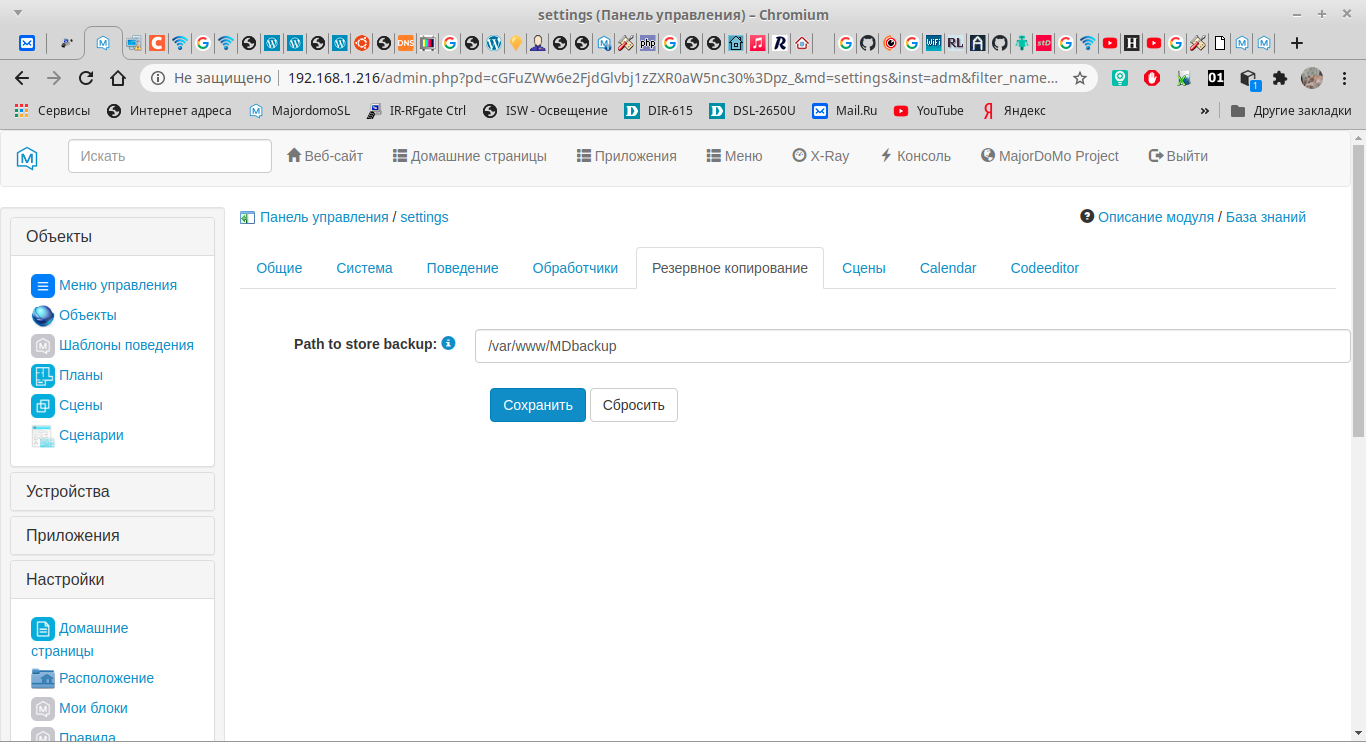

Re: Где BackUP и Restore
а Сцены там же сохраняются?
Я в Общие настройки / Резевное копирование указал папку, но в ней ничего не создается, как настроить?
скриншотами плзQdesnikmak писал(а): Сб дек 05, 2020 4:40 pm Я в Общие настройки / Резевное копирование указал папку, но в ней ничего не создается, как настроить?
там 4 галки что копировать, и где сказал выше (в меню система), в настройках вы просто изменили дефолтный каталог, там можно ничего если нет такой необходимости не прописывать

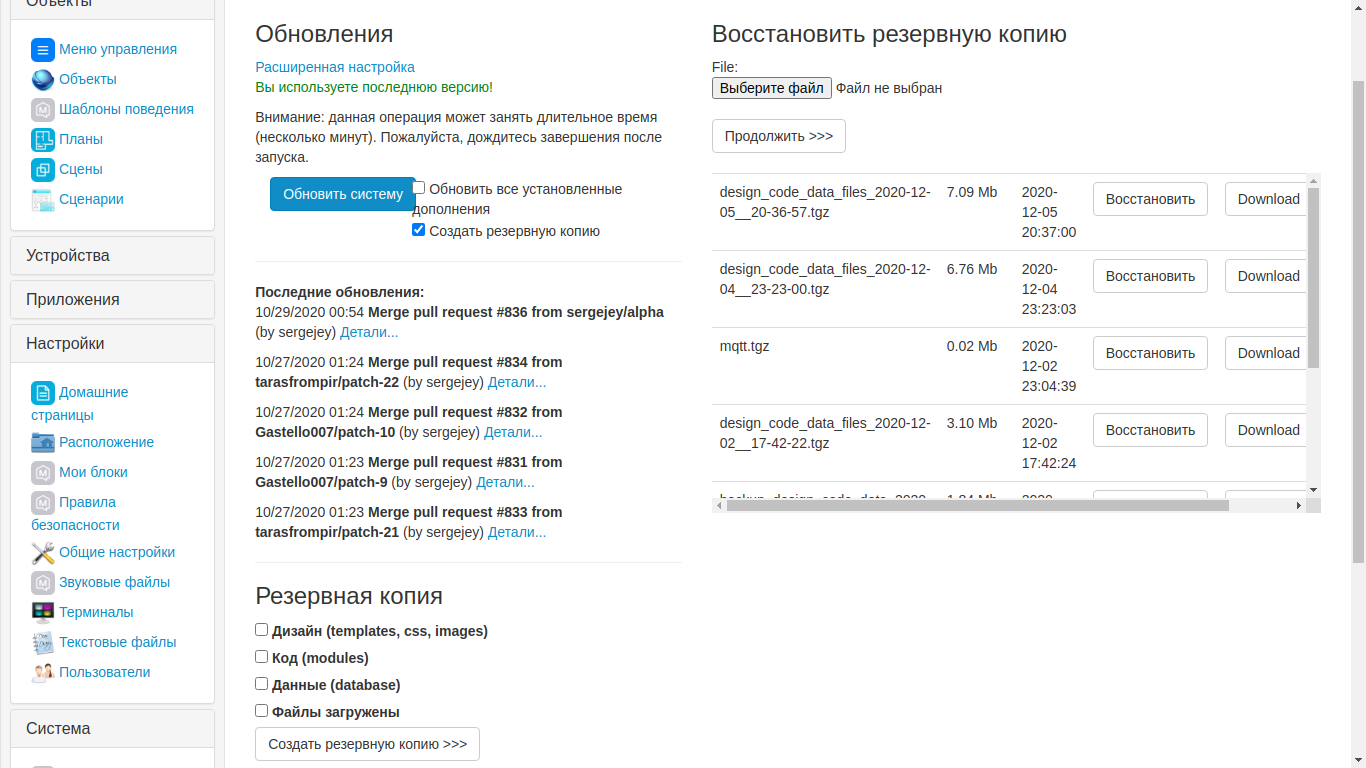

Вот скрины
- Резервное копирование.png (212.63 КБ) 2920 просмотров
- папка для резервирования.png (127.03 КБ) 2920 просмотров

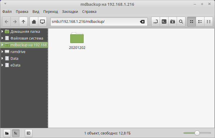

а вот содержимое папки - там только старая папка....
- Папка со старыми файлами.png (35.91 КБ) 2919 просмотров

я так понимаю ставлю галки 4 штуки на все и кликаю "создать" а файлы должны появиться в заданной мной директории, но они там не появляются...
по 2 скрину каталог существует?
по первому, резервная копия, 4 галки и ниже создать
