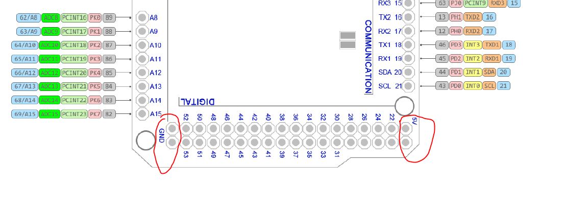

На конце ардуино мега между пинами 21 и 22 есть пины, не помеченные цифрами. Рядом с одним есть надпись 5V, рядом со вторым ничего нет.
Ими можно пользоваться для питания?

Для питания самой платы можно. Для внешних модулей с током более 50 мА не желательно. Основные применения этих выводов это либо пдтядка сигнала на вводах 0 или 1. Смотрите описание платы.
