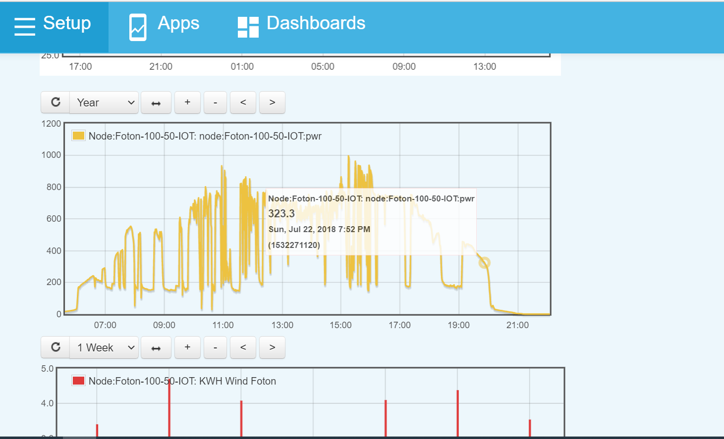

Часть данных отправляю на сервера emoncms.org (хранятся данные с интервалом 10 сек за несколько лет) и narodmon.com (интервал 5 минут).
Платно, но понимаешь, за что платишь деньги.
- Безымянный.png (125.52 КБ) 3866 просмотров

Не обязательно, но хочется. Может причуда.fandaymon писал(а): Пт окт 09, 2020 3:30 pm И из любопытства - что это за данные такие, которые нужно хранить с шагом в 10 секунд?!
3 трекера с солнечными панелями, ветрогенератор, 2 инвертора.
На emoncms.org это все хранится без проблем (шаг 10 сек уже 2,5 года), скрин за произвольный день в 2018 году выкладывал выше.
