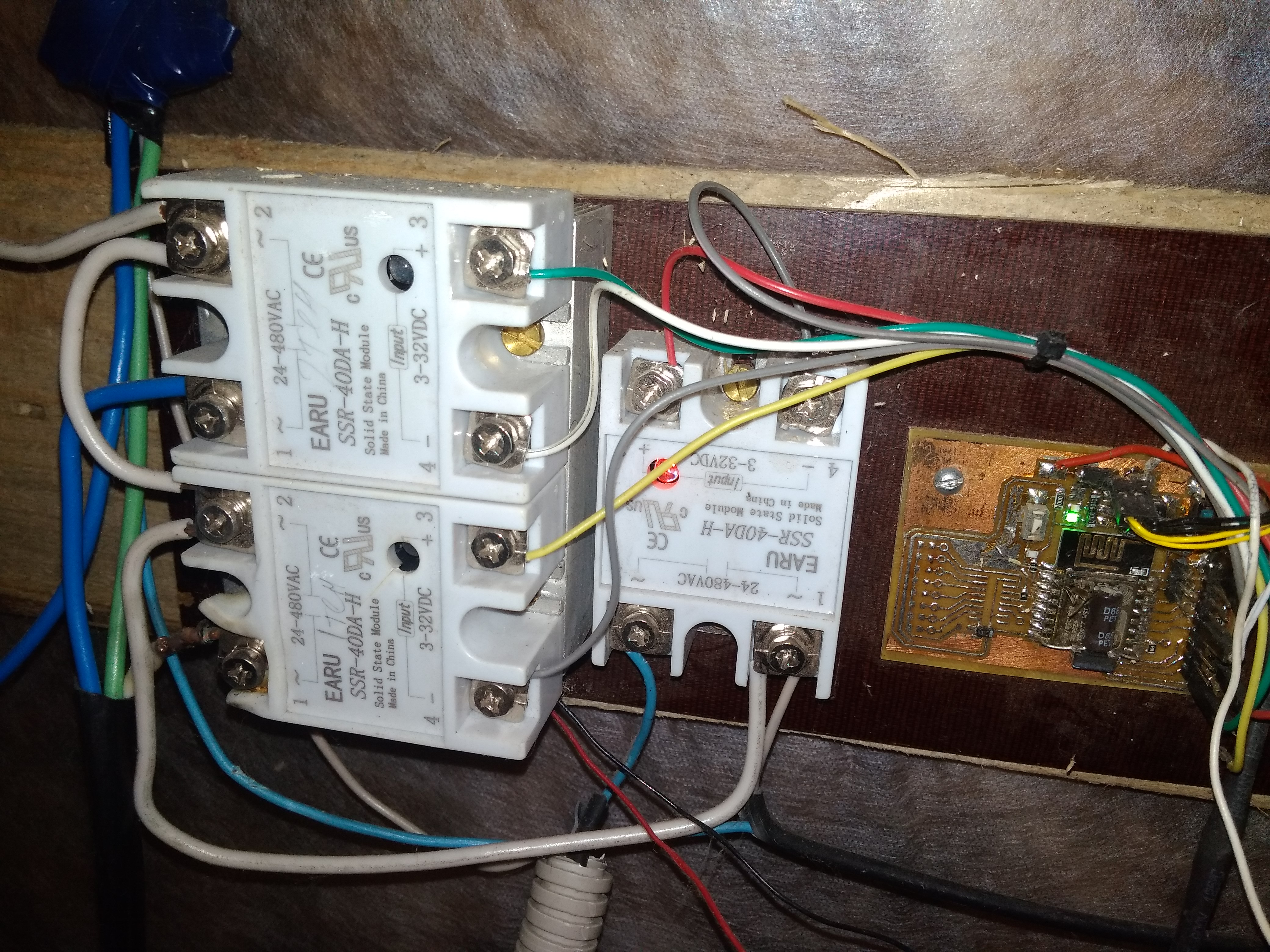

Вот они же, работают на котел в 2 тена 3 киловатта и 1.5 киловатта, управляются на прямую с ЕСПи8266 прям с пинов.

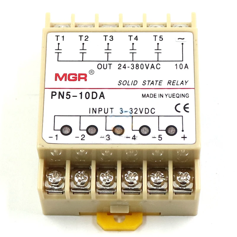

Твердотельное реле, для установки на Din-рейку (толщина 6,2 мм), с опторазвязкой, на разные токи, есть куча разных модификаций.
Управлять можно с пинов ардуины или 8266.

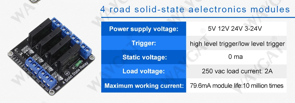

ещё:
на 2 ампера разной "канальности"
https://aliexpress.ru/item/32900650609.html

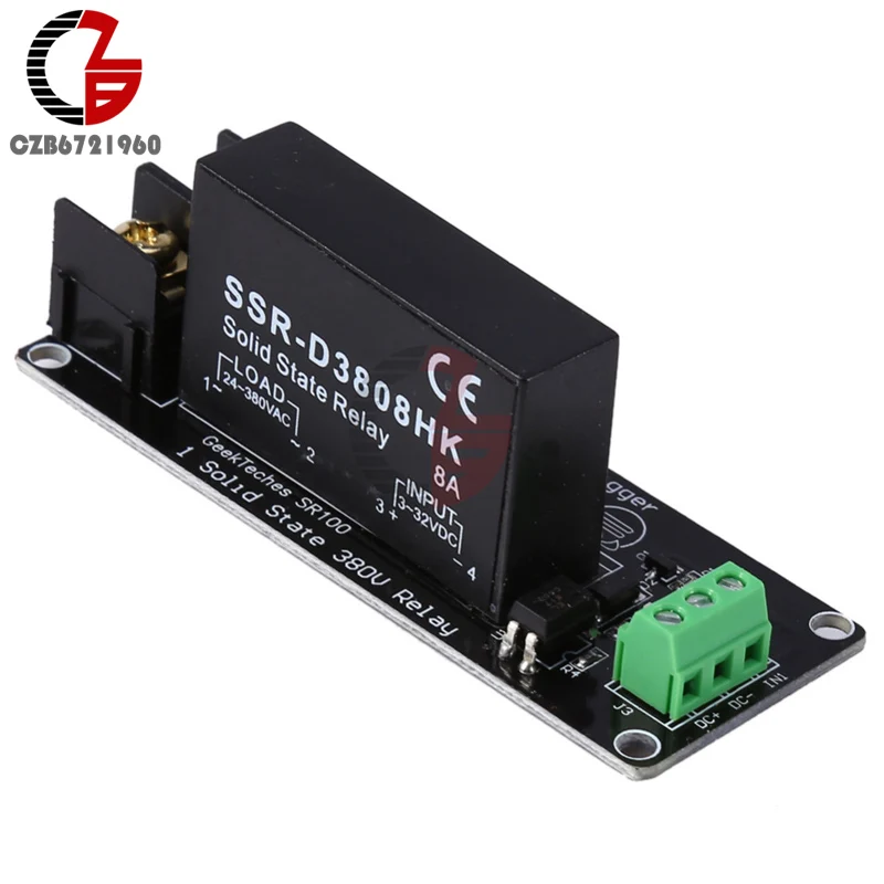

одноканальное 8А
https://aliexpress.ru/item/32821325218.html

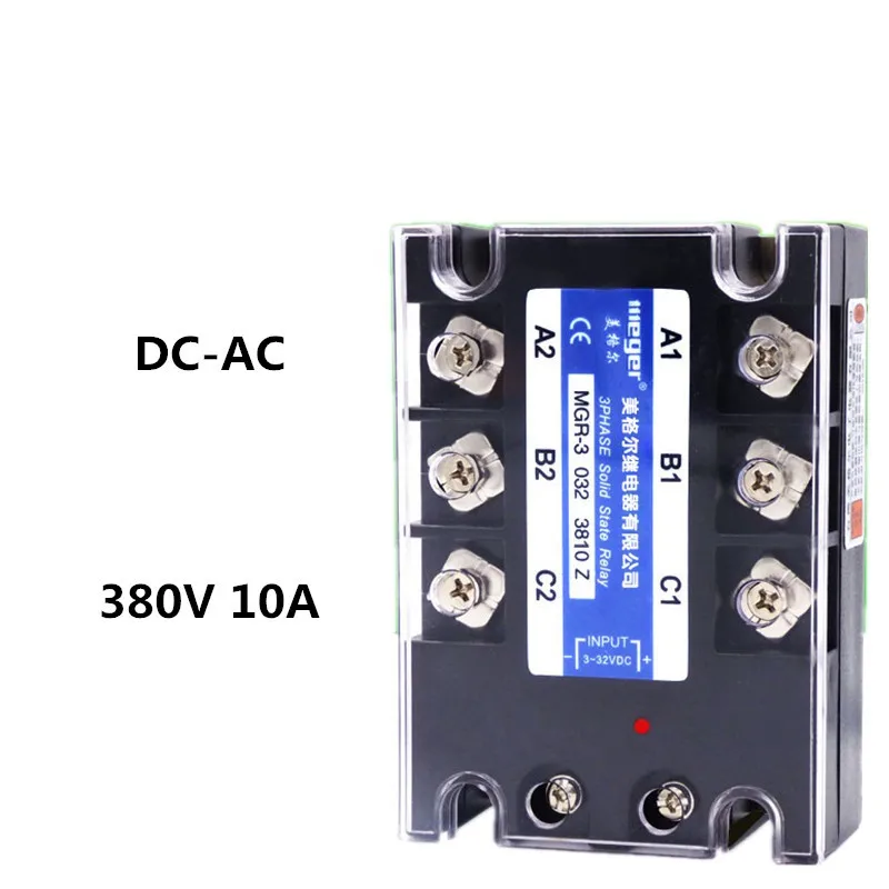

ну уж трёхфазное твердотельное вообще стрёмно брать на мой взгляд. Тут надёжнее поставить магнитный пускатель АВВ
Re: твердотельное реле
наверное это такschel4ok писал(а): Сб ноя 21, 2020 9:20 am ну уж трёхфазное твердотельное вообще стрёмно брать на мой взгляд. Тут надёжнее поставить магнитный пускатель АВВ
однако человек спрашивал о твердотельных, я поделился тем что "накопал" на просторах китаймагазина
сам лично собираюсь использовать для управления светом в доме самые первые, которые на дин-рейку тоненькие...

пробовал я твердотельные на управление светом, они ток держут 2 ампера всего, пара светодиодных ламп у меня не очень удачно сдохли, и релюхи благополучно отправились в мир иной. по тому на управление светом поставил обычные релюхи, с того же али экспресса 8 канальный модуль с опторазвязкой за 100р. релюхи конечно говно, написано 10 ампер, то биш 2.2 киловатта должны держать, но нет))) максимум 1.3 держут на протяжении года включая выключая... А вот на управление котлом поставил 40 амперные твержотельные. кстати на твердотельных реле есть падение напряжения, они симисторные, падение на реле котла у меня 2.5 вольта на 3-х киловаттном тене, а это 35 ватт тепла рассеить необходимо уже с реле, потому висят на радиаторе.
