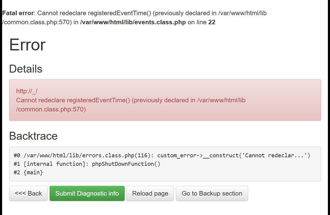

Помогите решить проблему, плиз, не понимаю как правильно действовать.
МД пару лет исправно работал на RPi3, я что-то дописывал, модернизировал. Периодически создавал резервные копии из самой МД.
Но что-то случилось, и система перестала загружаться. Причем перестала загружаться на уровне линукса. При старте на HDMI-выходе только палитра, никакого выхлопа нет, сеть не работает, ничего не работает.
Есть другая флэшка с системой, там тестовая МД у меня, поставил её, работает. То есть железо живое. С проблемной флэшки снял образ, снялся, вроде как и флэшка живая. Залил образ на другую флэшку - все равно не работает. Решил восстановить МД из резервной копии. Залил на заведомо хорошую флэшку базовый образ, загрузилась голая МД, обновил МД и все её компоненты штатными средствами. Затем попытлася восстановить свою резерную копию, и получаю ошибку, из которой уже не выйти. Пробовал этот путь дважды на разных флэшках. Чего делать, как правильно свою резерную копию восстановить?
Помогите восстановить систему из резервной копии!
- Ошибка при восстановлении MD.PNG (71.7 КБ) 3784 просмотра

в чате тлг не зарегистрированы?
данная функция встречается дважды в коммон и евентс, сейчас она перенесена из коммон в евентс, а у вас в бекапе старый коммон с ней
удалить либо в коммон, либо файл евентс

В телегу зарегался только что (@serg_kirillov).
Я так понял, что текущий базовый образ и тот, на основе которого была моя система, отличаются функцией восстановления. А чего сделать-то надо? Я так то не особо внутренности МД копать умею.
Re: Помогите восстановить систему из резервной копии!
Пишу решение тут, чтобы искать потом проще (прошу прощение за корявость изложения, я не копенгаген).
Так как функция в какой-то момент была перенесена в другой класс, то получилось так, что она повторяется в разных файлах (после того как на новый базовый образ накатил бэкап системы, построенной на старом базовом образе). Из-за этого возникла упомянутая выше ошибка.
Решение - в папке /var/www/html/lib удалить файл events.class.php и перезагрузить систему.
После этого все заработало.
Мне пришлось еще удалить файл messages.class.php (находиться там же /var/www/html/lib). Он повторял данные файла common.class.php и при запуске возникала ошибка.
