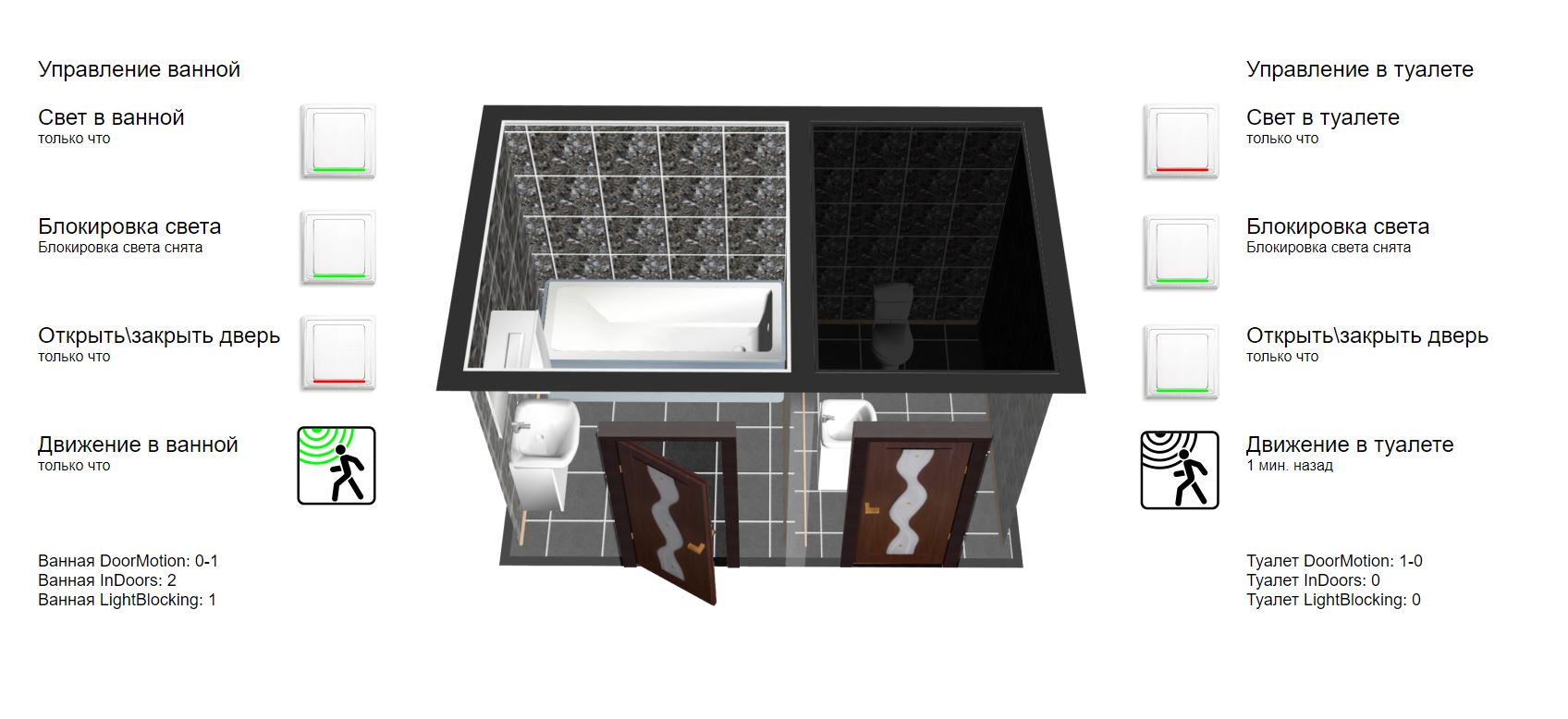

Мой вариант автоматизации освещения в ванной и в туалете. Создал для своих нужд. Делюсь с вами своей идеей. Для того, чтобы получить доступ к сцене, нужно развернуть бэкап на тестовой платформе мажордом. Пробуйте, изучайте, делитесь своим опытом и вашими примерами. Пусть все наши примеры будут примером для других :).
Ванная и туалет.JPG (130.63 КБ) 8889 просмотров
Бэкап от 26.08.2020 разворачивать на тестовой системе мажордом. Пин код 123456 для входа в панель управления majordomo. Скачать

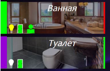

Вывел на панель информацию о состоянии свободно\занято. Так можно вывести светодиодную ленту над дверью, которая будет отображать статус свободно(зеленый цвет)\занято(красный цвет).
Панель - санузел 01.JPG (24.84 КБ) 8889 просмотров

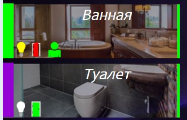

Когда свободно, сбоку зеленая полоска. Если внутри кто-то есть, отображается зеленый человечек.
Панель - санузел 02.JPG (23.92 КБ) 8889 просмотров
Принцип работы такой:
1) Открыли дверь, свет включился и вы не зашли, то через 10 секунд свет выключится.
2) Открыли дверь, свет включился и вы зашли в течение 10, то свет по прежнему горит.
3) Открыли дверь, свет включился и вы зашли после того, как погас свет - свет включится по датчику движения.
4) Открыли дверь, свет включился и вы зашли, закрыли дверь, свет не выключится до вашего выхода.
5) Открыли дверь, свет включился и вы зашли и вышли, не важно, закрыли или не закрыли дверь. Если в помещении не будет движения, то свет выключится через указанное вами время.
Заметки о свойстве InDoors
InDoors 0 - вас нет в помещении
InDoors 1 - вы в помещении
InDoors 2 - возможно вы останетесь в помещении или покинете помещение. Если вы все еще в помещении и движение зафиксировалось, то установится InDoors 1.
