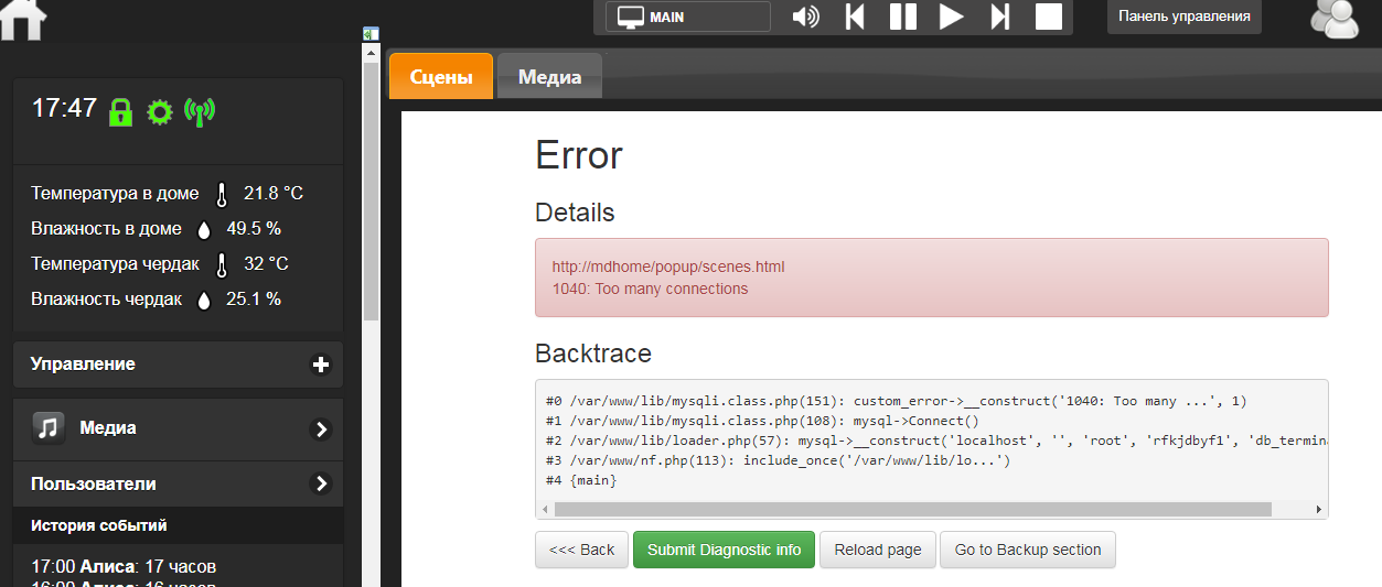

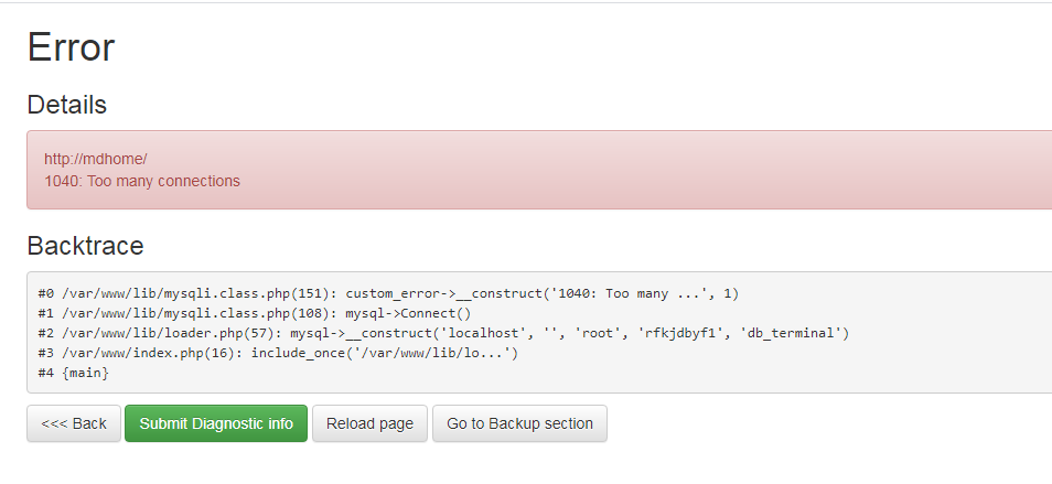

Сабж.
главная страница, админка - грузятся дико долго.
+ выллазят ошибки "too many connection", то на главной страанице, то на блоках модулей
У всех так?
MD error1-1.png (80.47 КБ) 10434 просмотра
MD error-1.png (33.15 КБ) 10434 просмотра

too many connection полечилось правкой конфига mysql
дикие тормоза остались

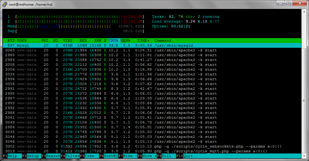

продолжаю наблюдение:
стало грузиться огромное кол-ва экземпляров apache
сделал /etc/apache2/conf-enabled/ptefork.conf
с таким содержимым:
#KeepAlive On
#KeepAliveTimeout 30
KeepAlive Off
HostnameLookups Off
<IfModule prefork.c>
StartServers 4
MinSpareServers 8
MaxSpareServers 16
MaxClients 20
ServerLimit 20
MaxRequestsPerChild 3000
</IfModule>
экземпляров стало как в конфиге, загрузка процессора через минуту после перезапуска апача 100%
страница грузится по-прежнему долго
для ясности:
MD на Ubuntu 18, без изысков, из дополнительных модулей RHVoice, MQTT и онлайн-радио, по MQTT два датчика температуры\влажности
И ВСЁ
оно уже год без изменений работает
обновил систему и на тебе
Не только лишь все!

не, всё таки после обновления такая вот картина:
Последний раз редактировалось prmres Вт авг 25, 2020 2:18 am, всего редактировалось 1 раз.

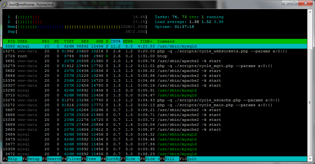

откатываюсь на состояние перед обновленем и всё тихо:
