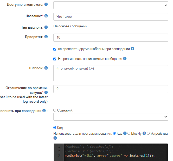

Добрый день. Подскажите плиз в какую сторону рыть. Уже несколько дней пробую внедрить различные скрипты найденные в инете , чтобы программа могла проговаривать информацию с википедии при голосовом или текстовом запросе. В результате запроса или просто молчит или говорит что не найдено такого слова. Пробовал и на разных подключениях интернет и на другое оборудование на чистую систему ставил программу majordomo, итог один и тот же. При этом нашел скрипт оповещения о погоде , внедрил ..он работает..алиса отвечает и проговаривает сводку о погоде, но с вики ни в какую. Что это может быть?может быть нужно что то дополнительно прописать / включить в настройках программы после первичной установки для корректной работы данной фичи? Спасибо

таких шаблонов, как я знаю, несколько тут на форуме. одни потеряли актуальность из-за смены апи вики, попробуйте другие варианты. от использования своего шаблона я отказался. сейчас проще спросить алису из я.колонки

Специально полез проверять своё старое, работает)
Вложение 2020-07-28_18-14-18.png больше недоступно
скрипт
// https://mjdm.ru/forum/viewtopic.php?f=27&p=113924#p113924
