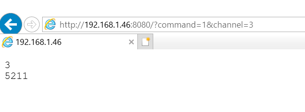

$pow = getURL('http://192.168.1.46:8080/?command=1&channel=3');
$arr = explode(' ', $pow);
$pow1 = $pow[3];
$pow2 = $pow[4];
$pow3 = $pow[5];
$pow1 = $pow1*100 + $pow2*10 + $pow3;
setGlobal('Sensor_power70.value', $pow1);

$pow = getURL('http://192.168.1.46:8080/?command=1&channel=3');Re: Как принять / послать данные через http

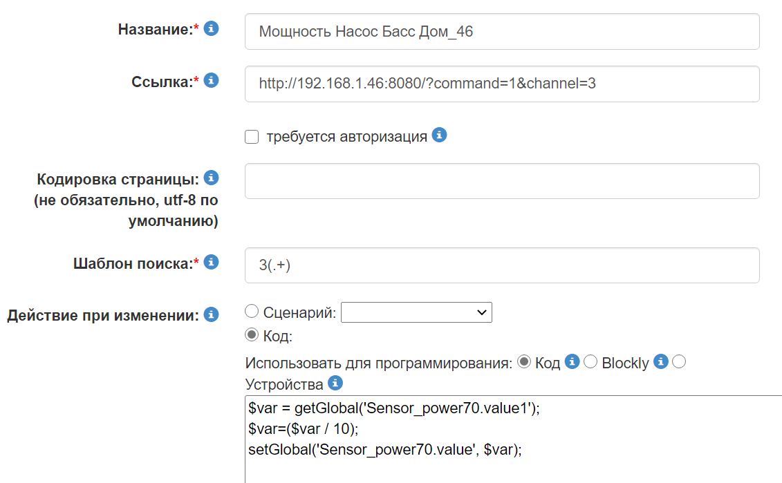

Через веб переменные получаю нормально.
Опрос через 15 сек.
Но после включения с кнопки хочу получить значение сразу без задержки, не ожидая опроса по веб переменной.
При прямом обращении получаю такую картинку.
Опрос через 15 сек.
