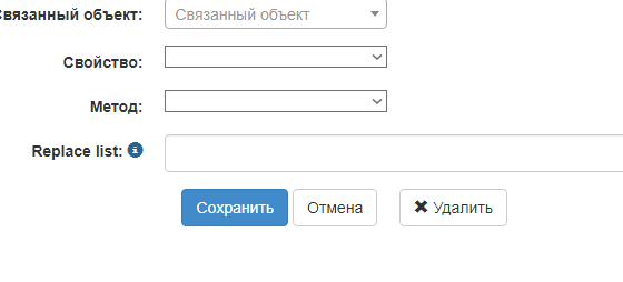

Я только начал знакимится с MD, пытаюсь управлять zigbee выключателем:
https://www.zigbee2mqtt.io/devices/ZM-L03E-Z
У него статус можеть быть только - ON/OFF, цифры 0,1 не понимает и стандартные классы не работают с ним.
Класc SRelays я исправил но с элементом сцены не получилось.
Подскажите пример как можно настроить такой выключатель?
Как настроить ON/OFF выключатель?

В MQTT есть такая строка Replace list: и там нужно прописать то что вам нужноUtyf писал(а): Сб июн 13, 2020 3:32 am Я только начал знакимится с MD, пытаюсь управлять zigbee выключателем:
У него статус можеть быть только - ON/OFF, цифры 0,1 не понимает и стандартные класы не работают с ним.
Список авто-замены
Вы можете использовать список авто-замены для автоматического преобразования приходящих/отправляемых значений. Например, вы можете задать следующий список: OFF=0, ON=1 в таком случае, если придёт значение "OFF", то в систему оно попадёт как "0" и, аналогично, если система захочет установить значение "1", то устройству будет отправлено значение "ON"Raspberry Pi3, с образа от Сергея 3.34
Re: Как настроить ON/OFF выключатель?
Спасибо! Заработало.viktor6 писал(а): Сб июн 13, 2020 7:25 am В MQTT есть такая строка Replace list: и там нужно прописать то что вам нужно
