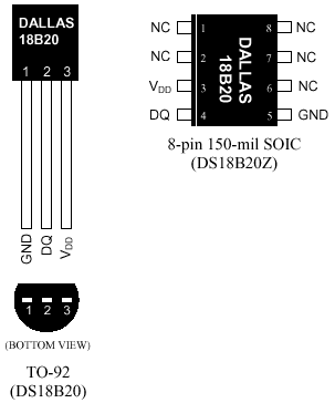

в помещении можно брать корпусе ТО-92
на улицу рекомендую брать в металлическом корпусе

Проще и дешевле ТО-92 в термоусадке :) 100 лет проработает...
