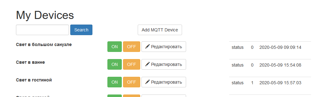

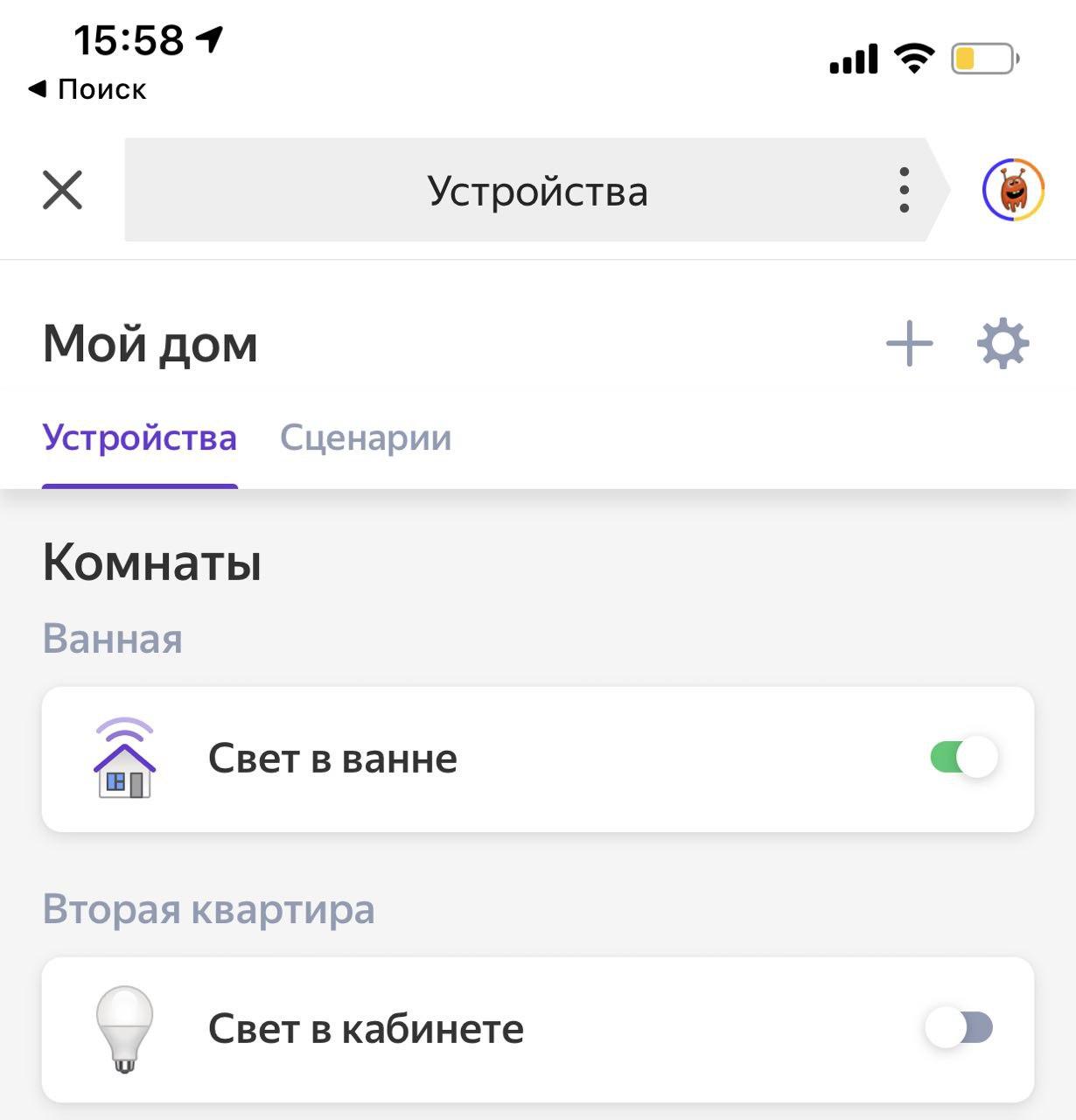

Столкнулся с пробелмой управления умным домом через Яндекс.Станцию.
Все устройства появились в ней. Все активные. Статсу включен/выключен свет отображаются верно. Но вот переключать не могу.
Точно такая же ситуация с устройствами со страницы Коннект пака (https://connect.smartliving.ru/members/devices.html)
Картинки в аттаче.

Точно такая же ситуация - изнутри в коннект статусы от устройств по москиту идут, а снаружи не пишутся(. Причем, только при использовании коннекта. С другими внешними брокерами всё ок. Сергей смотрел и удаленно подключался, но с налета разобраться не получилось
