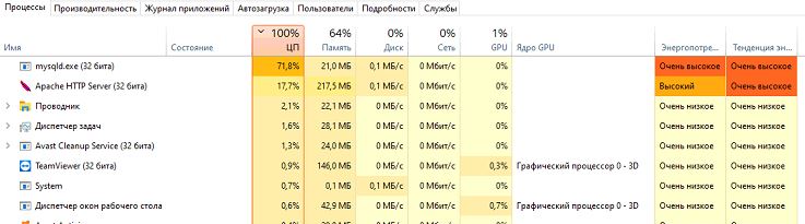

Вообще вешает весь комп, загрузка проца 100%
Перезагрузка помогает ненадолго.

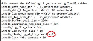

Погуглил решения, пробовал менять настройки в INI-файле SQL
innodb_flush_log_at_trx_commit- пробовал все 3 варианта, машину перегружал, все равно тупит до невозможности
Вешает машину надежно и жостко
SQL для меня темный лес, там туева хуча настроек, может посоветуете, на что обратить внимание в первую очередь?
Еще обратил внимание, что в комплекте МД SQL вложен 32битный, а система у меня 64бита, может это как-то влияет?
Upd: Это я решил что поменял в конфиге значение innodb_flush_log_at_trx_commit на 0
После перезагрузки компа в конфиге снова значение 1, самое медленное
Как так? Какой процесс/прога может переписывать файл конфига при перезагрузке?
Конфиг файл my.ini редактировал в папке majordomo/server/mysql
Благодарю за ответ!

1. Менять нужно в файле C:\_majordomo\server\config_tpl\my.ini
2. Включить кеширование запросов, добавив в этот файл строки:
query_cache_size = 20M
query_cache_type = 1
query_cache_limit= 5M
3. Оценивать эффективность кеширования - http://adminunix.ru/ke-shirovanie-zaprosov-v-mysql/ и много других подобных статей в инете. Подбирать параметры кеширования под свои условия.
4. Временно удалить антивирус.

Применил ваши подсказки, стало чуть полегче. Теперь MySQL отжирает проц примерно как Апачи сервер,а до этого SQL уверенно лидировал в нагрузке, но все равно оба жрут слишком много, примерно по 50% :(

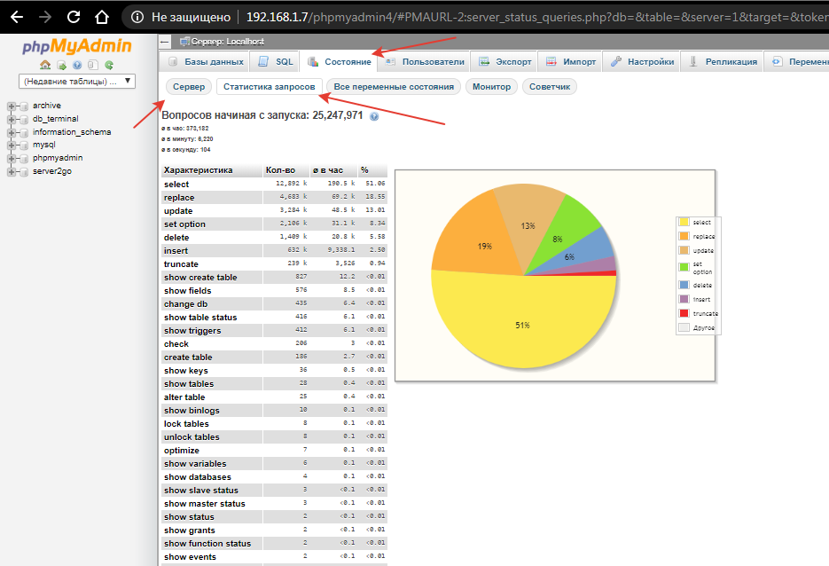

Сообщение xor »
Sawwa писал(а): Пт апр 24, 2020 10:41 am
Ужасно тормозит сервер SQL, МД установлен на Win10 x64 машине 2х2GHz 8Gb
а что показывает пхпадмин в диагностике?
