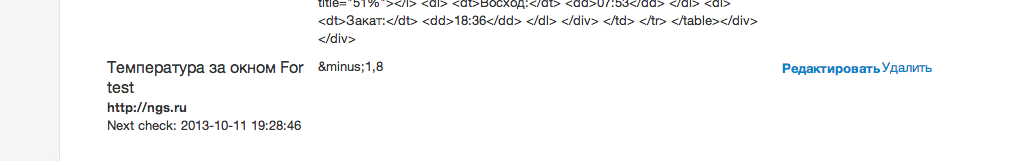

Re: Как редактировать Web-переменную
11.10.2013 19:24:31
1. znachenie peremennoy= −1,8
11.10.2013 19:24:31
2. obrabotannoe znachenie peremennoy = -1.8
11.10.2013 19:24:31
3. zapisali globalnuu peremennuu
Там с русским проблемы, я на транслит перевел все
Получается он отрабатывает, но переменная все равно в итоге остается со старым значением
11.10.2013 19:24:31
11.10.2013 19:24:31
- Снимок экрана 2013-10-11 в 19.28.50.png (26.41 КБ) 9151 просмотр
Я кажется понял в чем дело, она изменилась, скрипт отработал, потом он опять ее грабит, а она не изменилась и ставит снова старое значение, так может быть?
