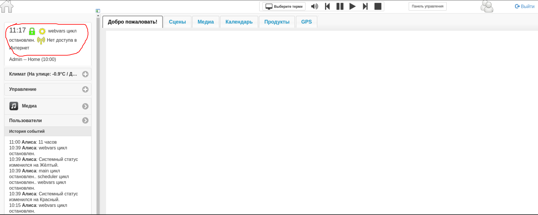

Пытаюсь установить "MD" на Debian 10 по этой инструкции https://kb.mjdm.ru/kak-ustanovit-majordomo-na-linux/
Все вроде встало, но webvars цикл остановлен. и Нет доступа в Интернет
Я попробовал посмотреть, что мешает жить...

Судя по выводу все "ОК"!
Подскажите, что и где посмотреть, чтобы запустить webvars цикл и получить доступ в интернет!?!?

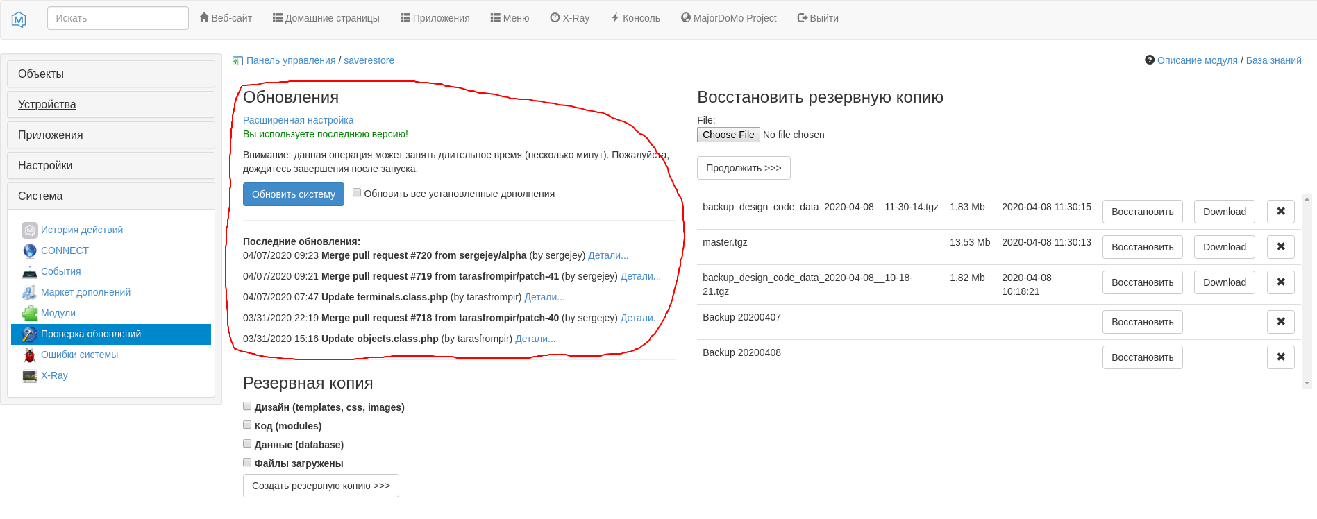

Хотя, доступ в интернет есть! Я обновил систему и она скачала нужности из
Downloading https://github.com/sergejey/majordomo/archive/master.tar.gz ...
Ниже вставлен скрин, что система обновлена.

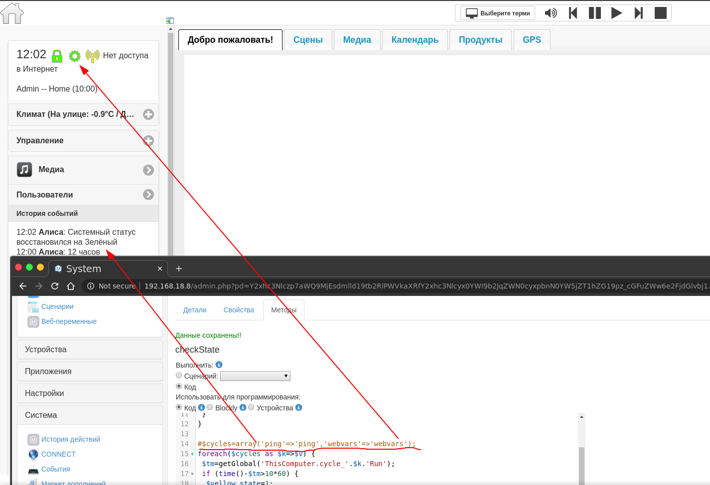

Варианта 2 есть - или установить модуль вебварс - сейчас он вынесен из системы.
или в классе systemStates - метод checkState - строка 14 убрать его из списка
типа так
$cycles=array('ping'=>'ping');
Но доступ в интернет - это не отсюда - ну при условии что сюда не заглядывали... и ничего ручками не меняли :lol: :!: :idea:

tarasfrompir писал(а): Ср апр 08, 2020 11:40 am Варианта 2 есть - или установить модуль вебварс - сейчас он вынесен из системы.
типа так
Спасибо! Результат смотри ниже!

Yashalta писал(а): Ср апр 08, 2020 12:07 pm А, с интернетом куда комать?
строку то верни назад -
только в таком виде - $cycles=array('ping'=>'ping');
я ж тебе писал
и вообще можеш вписать сюда все циклы - которые важны для тебя - скажем по устройствам каким или сам посмотриш...

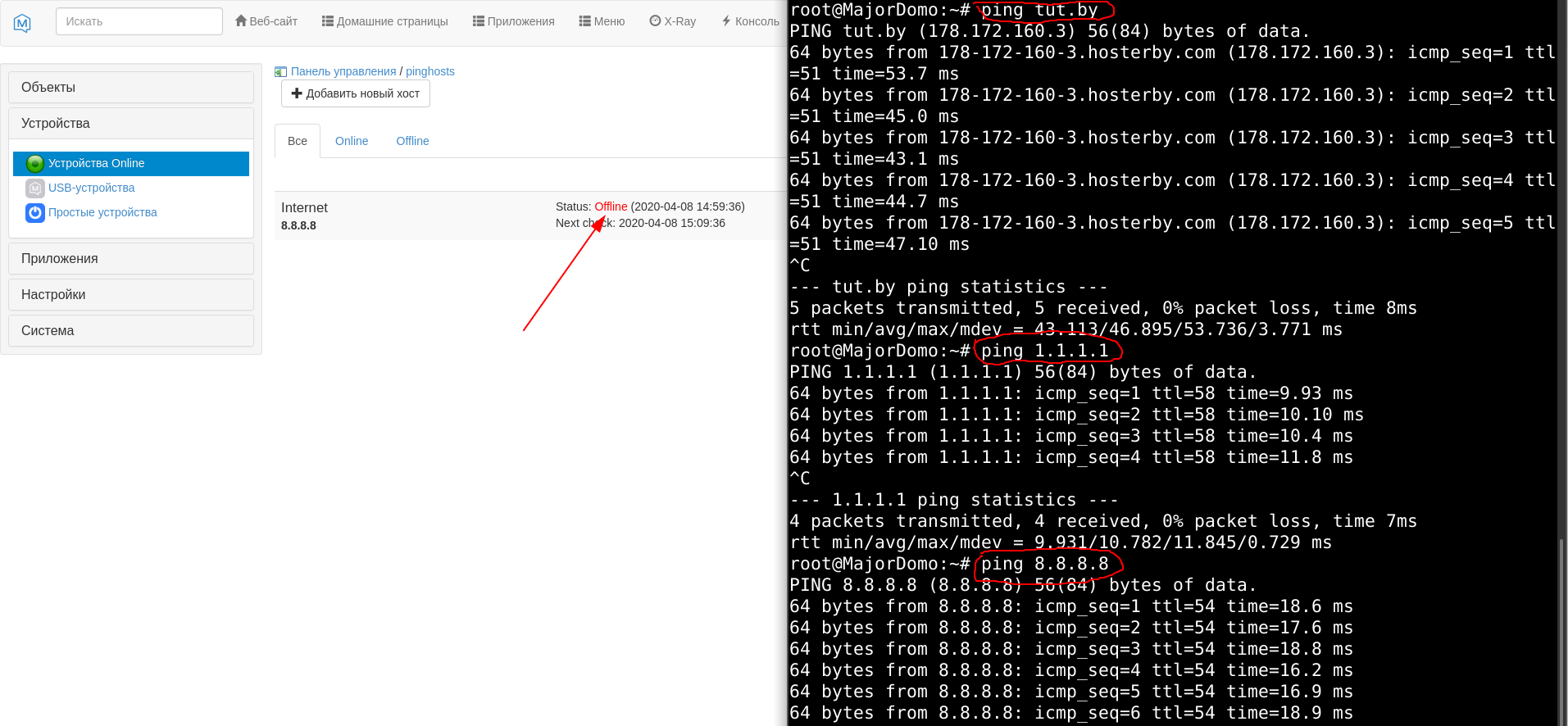

Поменял, попробовал с разными "IP" адресами. Почему то, пишет "Status: Offline"! Хотя если пинговать из терминала то, все "OK"!
И еще вопрос, а как дать права пользователю www-data для выполнения команды ping?

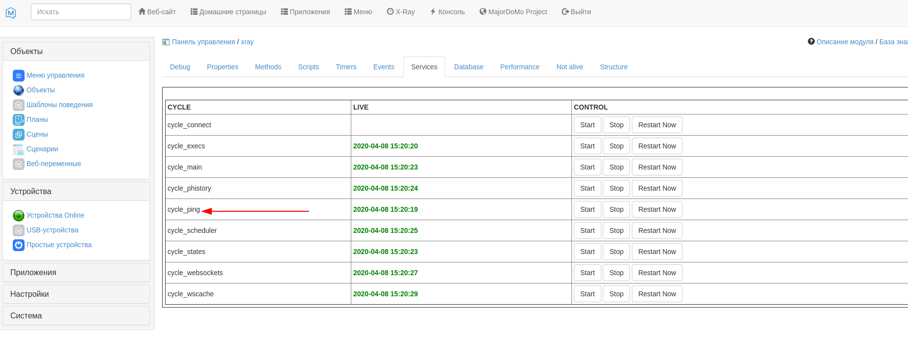

а цикл пинга запущен?
Панель управления - хрей - сервисі - cycle_ping???

tarasfrompir писал(а): Ср апр 08, 2020 3:19 pm а цикл пинга запущен?
Да, запущен!

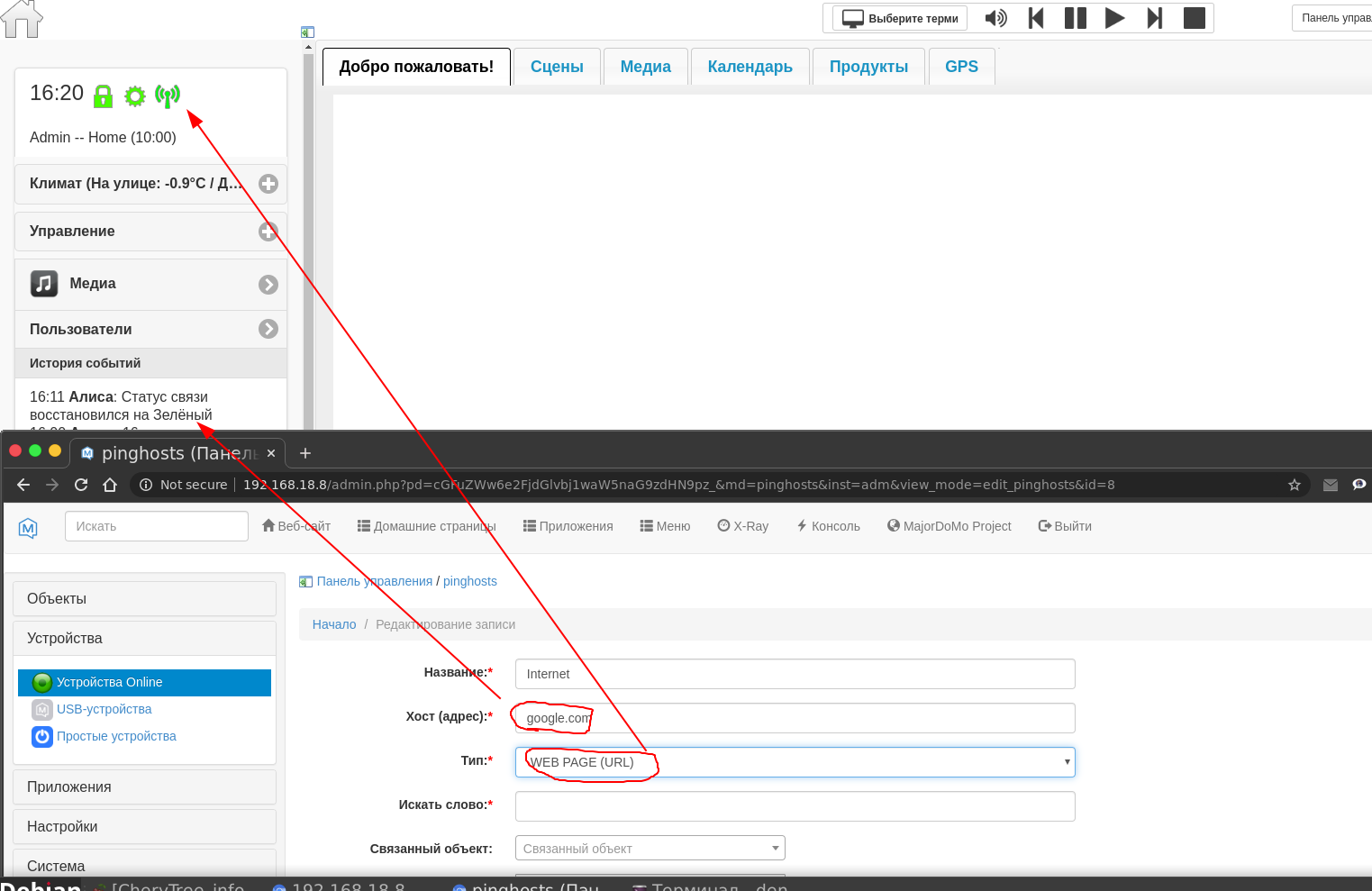

В настройках OnLine устройств я поменял с "PING(HOST)" на "WEB PAGE (URL)" и прописал не "IP" адрес а "url" сайта. Пока такое решение! Если кто подскажет в чем проблема, буду благодарен!
простите конечно - а вы проверяли правильность написания айпи адреса - не было ли там пробелов или прочей лобуды - поскольку функция пинг - проверяет что вебстраницу - что айпи адрес. И заморочек с ней не возникало уже очень давно... Ну кроме некоторых нюансов... Но все же проверьте айпи - впишите 1.1.1.1 - 8.8.4.4 - 8.8.8.8
В худой конец впишите адрес роутера....
