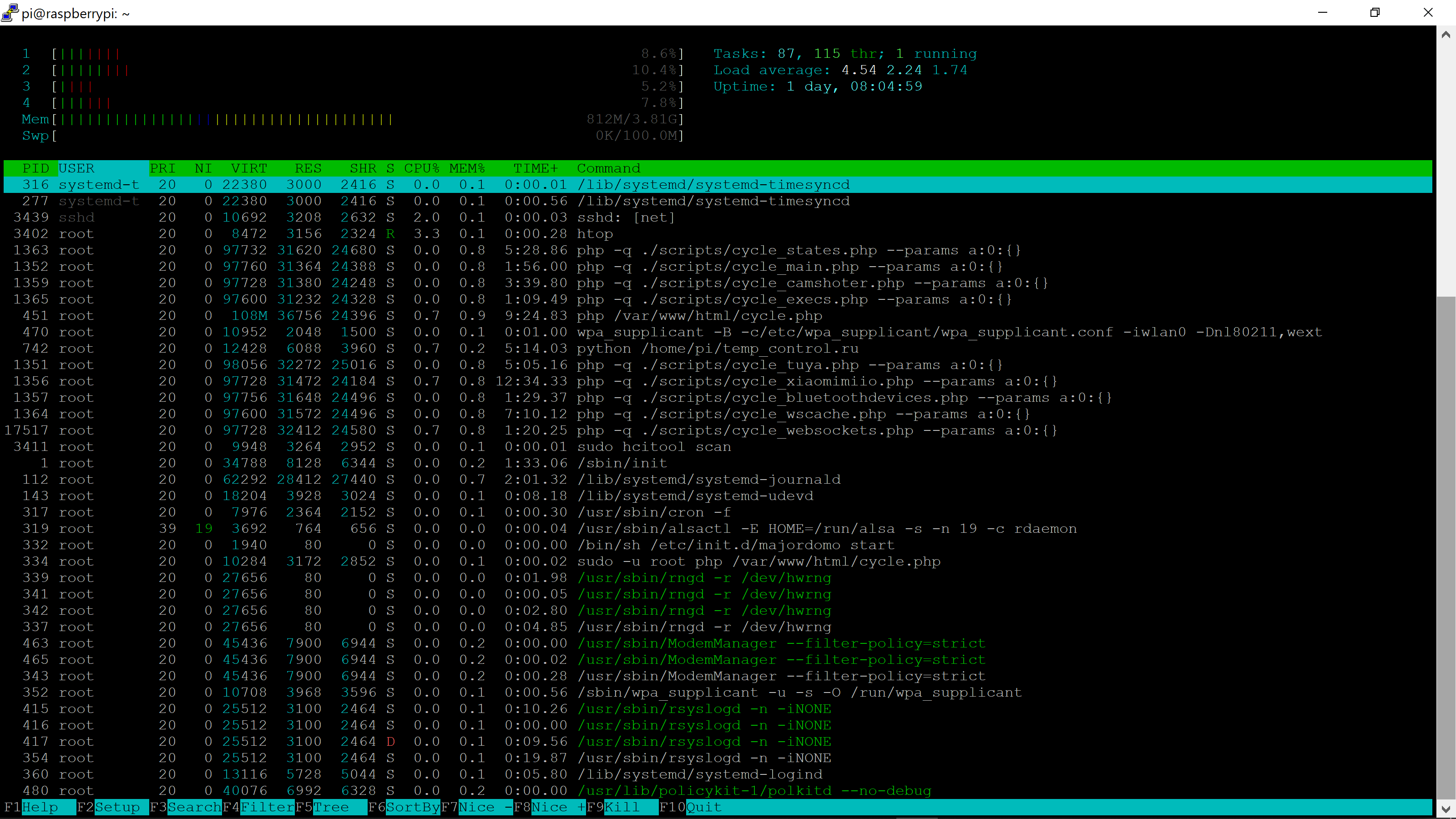

А МДМ от имени какого пользователя работает? (в htop видно)
Юзер этот в группу audio добавлен?

От имени root запущен МДМ.
Screenshot 2020-03-26 20.00.50.png (305.18 КБ) 5436 просмотров
root в группу audio добавлен.
pi@raspberrypi:~ $ cat /etc/group | grep audio
audio:x:29:pi,www-data,root

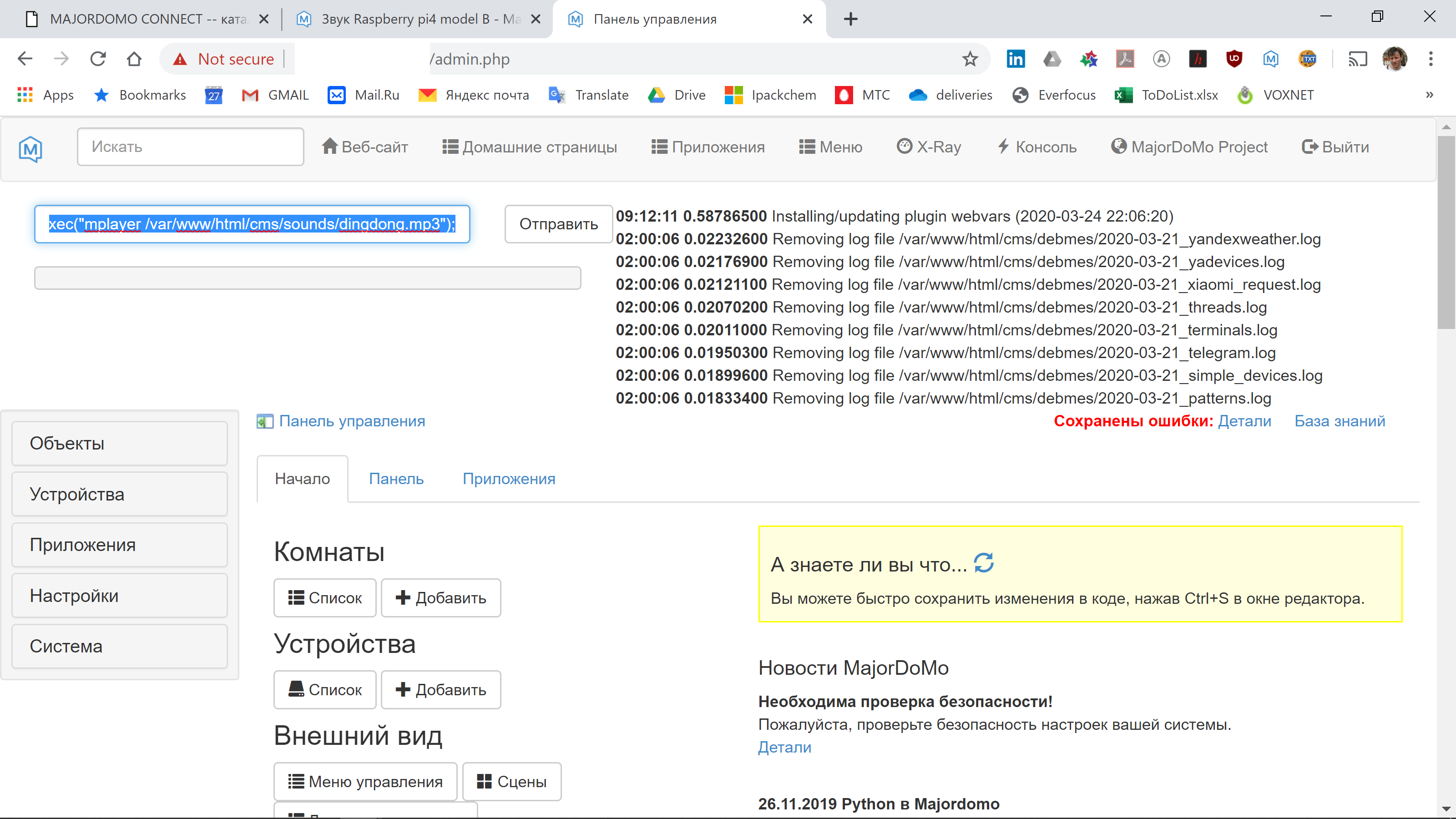

Alexander Znamensky
Сообщения: 160
Re: Звук Raspberry pi4 model B
skysilver писал(а): Пт мар 27, 2020 10:08 am
Alexander Znamensky писал(а): Чт мар 26, 2020 8:06 pm От имени root запущен МДМ.
А если из консоли админки МДМ запустить команду?
safe_exec("mplayer /var/www/cms/sounds/dingdong.mp3");
Путь к файлу дин-дон нужно свой подставить.
Из консоли динг-донг проигрвыается.
safe_exec("mplayer /var/www/html/cms/sounds/dingdong.mp3");
Screenshot 2020-03-27 11.19.22.png (583.35 КБ) 5316 просмотров
Alexander Znamensky писал(а): Пт мар 27, 2020 11:22 am Из консоли динг-донг проигрвыается.
Отлично. Кроме этого какой звук от МДМ ожидается услышать через колонки сервера?
