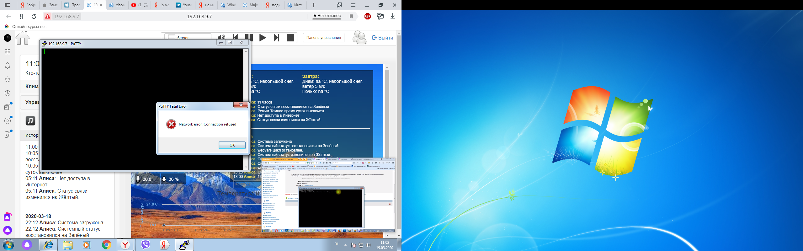

При интеграции Home Kit , дошел до пункта подключения устройств . Не могу войти с терминала putty на majordomo , до ввода логина и пароля даже не доходит терминал выдает ошибку сразу после нажатия Open

На чем развернут Majordomo? Похоже там не включен ssh или блокируется чем то.

Здравствуйте, на пк под виндос 7,
как включить ssh?

Зачем на винде SSH? Это для удаленного доступа к компам на линуксе.
Если конечная цель, прокинуть устройства из МДМ в HomeKit, то такая возможность из коробки реализована только в базовом образе для RaspberryPi. Если очень хочется все это поиметь на винде, то придется разбираться самому. Начинать курить тему можно от сюда https://github.com/homebridge/homebridge

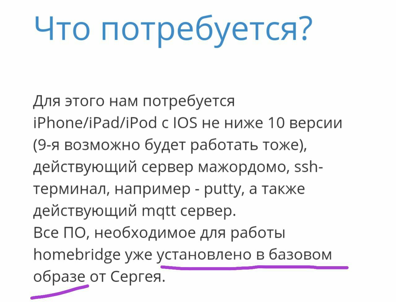

может я что то не допонял ,делаю по инструкции "базы знаний мажордома" вот- Интеграция Apple Homekit и Majordomo https://kb.mjdm.ru/podkluchenie-apple-h ... majordomo/
Вот пункт на котором я остановился цитата:
(Добавили простые устройства, остался последний шаг - добавление всех наших устройств в программу Дом на айфоне.
Для этого необходимо с помощью putty войти в консоль вашего сервера, авторизоваться и прописать команду homebridge .)
Какой сервер имеется в виду? я так понял что мажордомо.

В той статье речь про RaspberryPi и МДМ, установленный на нее из официального образа.

Теперь понятно , спасибо!
