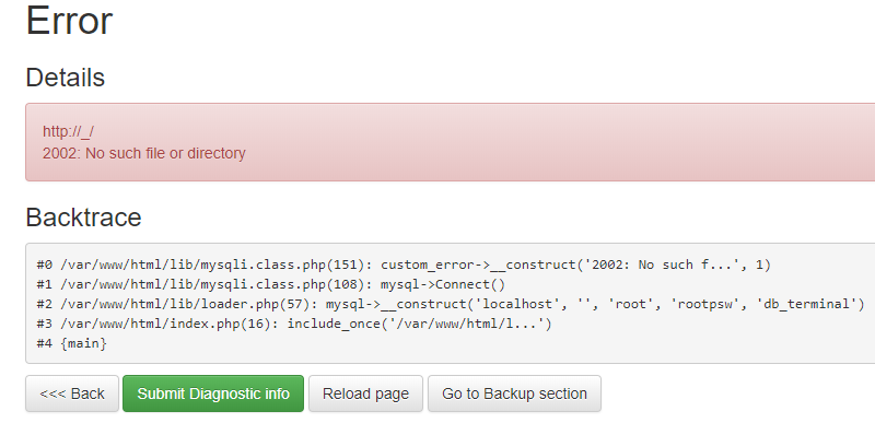

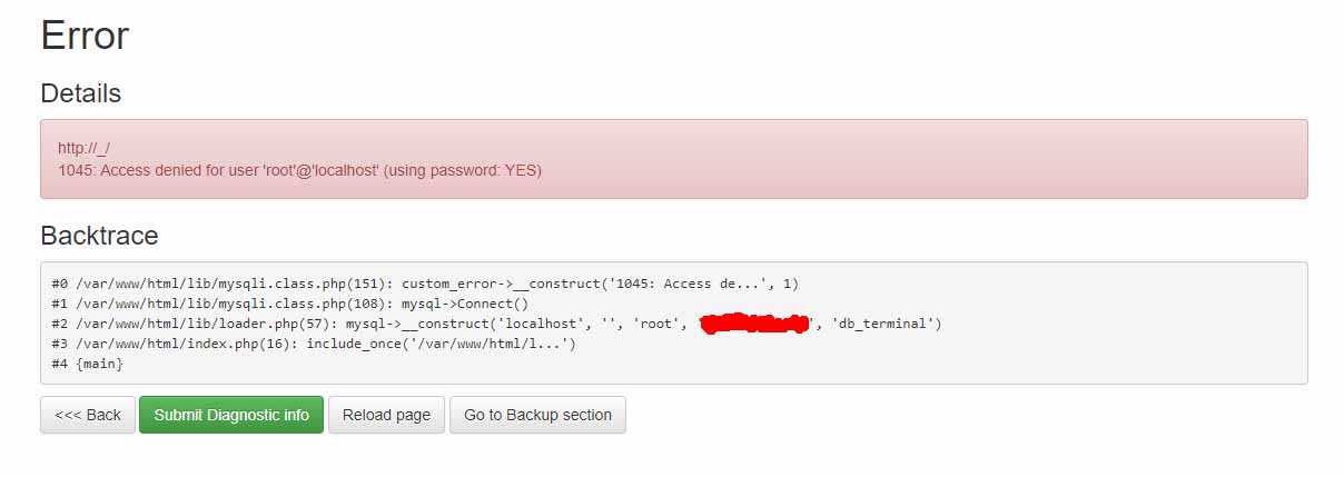

Добрый день. Устанавливаю систему на raspberripi 3b+ из стандартного образа скачанного на сайте (правда сразу дополнительно еще установила все что нужно для работы zigbee2mqtt по инструкции от сюда https://www.zigbee2mqtt.io/getting_star ... 2mqtt.html и вот столкнулась с проблемой что во первых не могу зайти в phpmyadmin по стандартной схеме через http://ip/phpmyadmin, а только после установки модуля phpmyadmin из маркета по адресу http://ip/modules/phpmyadmin/phpmyadmin заходит, а во-вторых, и это главное, введеный в вебинтерфейсе phpmyadmin пароль для пользователя root не запоминается и каждый раз после перезагрузки сервера в базу автоматом не заходит а выдает то что на картинке. Красным закрашен тот пароль что я для базы задаю в файле /var/www/html/config.php ну и в самом вебинтерфейсе БД, который она почему то не запоминает. Как это побороть?

А между сменой пароля в БД и перезагрузкой сколько времени проходит? На малинке же база в оперативке крутится и сбрасывается периодически на флешку.

Сообщение IrisKo »
Докладываю обстановку. Так как сменить пароль не удалось изначально то я оставила дефолтный. В итоге система проработала неделю и сегодня сказала гавк в виде такой же картинке как я постила в первом сообщении. Рекомендации по переносу базы с временной папки на флешку из поста выше не помогли. Что за фигня...
