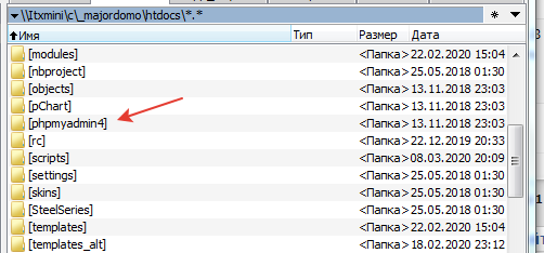

если еще что-то ставили, попробуйте http://IP/phpmyadmin4, например. разные установщики в разные места ставят(
у меня он тут

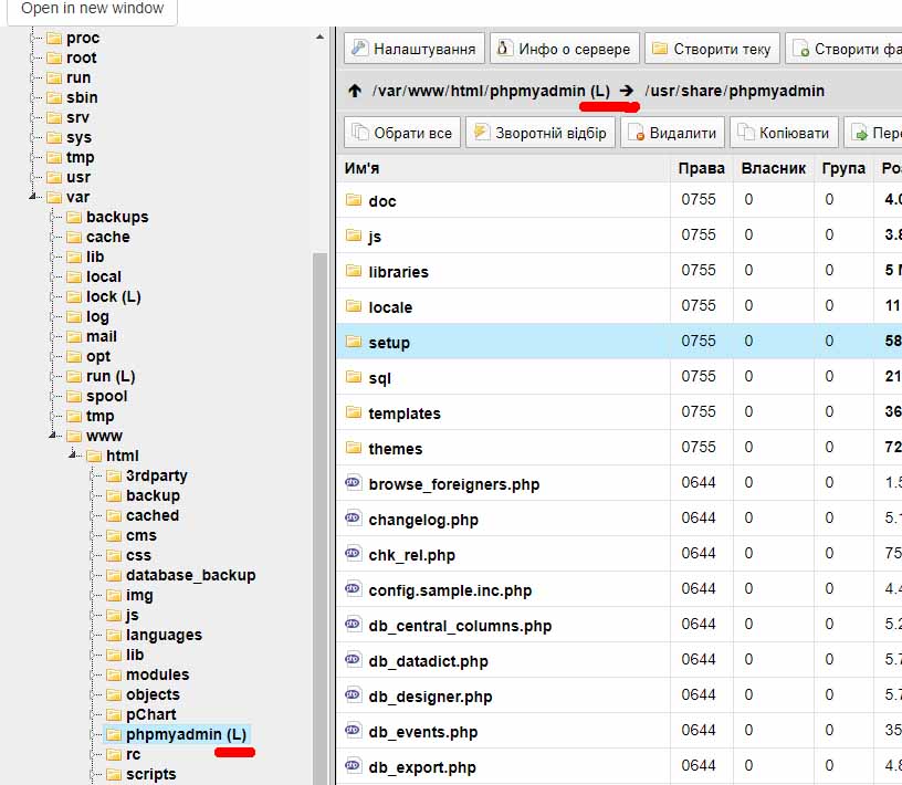

Полезла проверять где у меня эта папка лежит и обнаружила весьма странный эффект - возле некоторых папок появилась буква L в скобках, а когда заходишь в эту папку то рядом с адресом появляется стрелочка и еще какой то адрес. Что бы это могло значить :?
ПС: ни по тому ни по тому адресу зайти через айпи все равно немогу

Сообщения: 1576
Re: Какой то полтергейст с базой данных
Сообщение fandaymon »
Это symlinki, видимо nginx нужно где-то указывать чтобы он мог переходить по линкам за пределы шрута...

Говорят что надо добавить в nginx.conf
http {
disable_symlinks off;

fandaymon писал(а): Пт мар 13, 2020 1:28 am Это symlinki, видимо nginx нужно где-то указывать чтобы он мог переходить по линкам за пределы шрута...
Кстати - всегда было интересно - в чём смысл использования сложно настраиваемого нгинкса вместо просто настраиваемого апача для умного дома - тут же максимум пара подключений к серверу
http {
Еще б как нибудь узнать где этот конфиг валяется :lol:

Возможно где-то в /etc/nginx. Точно не знаю - я по старинке апачем пользуюсь

Нашла таки, добавила туда эту строчку, но не помогло увы :(

Потом его надо было перезапустить
