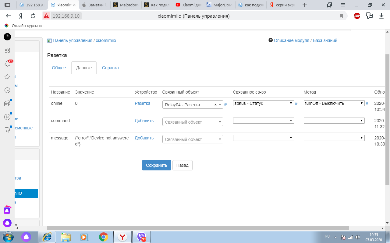

Вкладку Данные в модуле miIO у этой розетки покажите.
[email protected]
- Сообщения: 16
- Зарегистрирован: Вт мар 03, 2020 10:47 am
Re: как подключить розетку от xiaomi через модуль xiaomimiio
Вы имели в виду скрин наверно,я новичок. Это я пробовал делать по инструкции из модуля Xiaomi Home
- Безымянный.png (82.01 КБ) 3107 просмотров
- Сообщения: 3006
- Откуда: Киров, Россия
Данные по розетке модуль не получил.

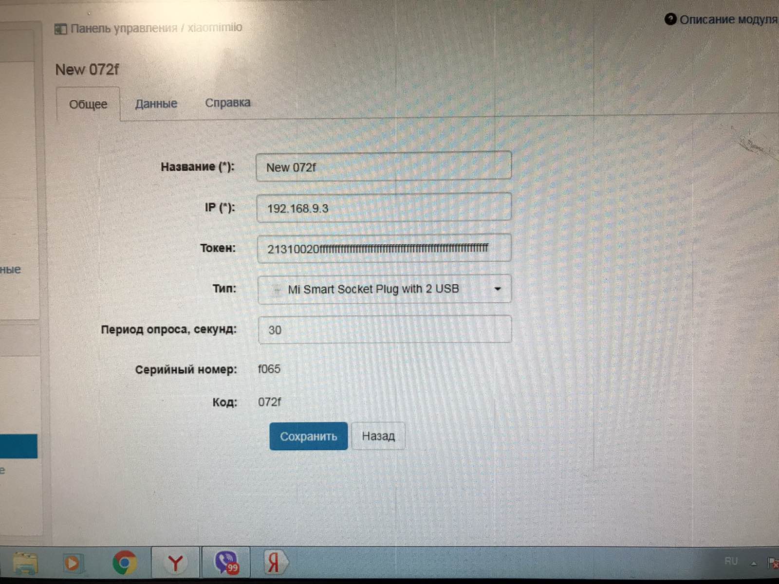

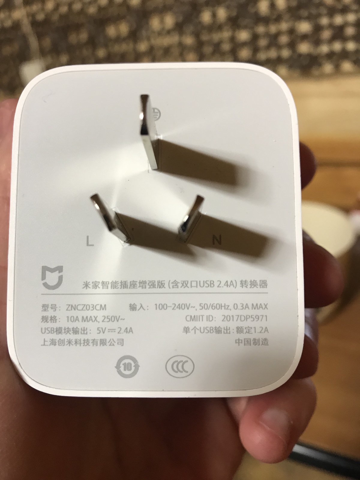

Фото розетки прилагаю
Модулем вроде поддерживается , она по wifi подключается
Токен взял с программы по выявлению токенов убрал пробелы получилось 32 знака,ввел
Период опроса был 20с поставил 30

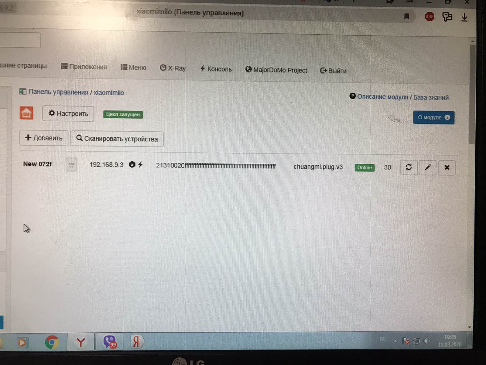

При сканировании розетка обнаруживается ,онлайн ,без токена
Информация milo.ino это где увидеть?

- изображение_viber_2020-03-10_19-36-38.jpg (199.72 КБ) 2919 просмотров
- изображение_viber_2020-03-10_19-36-39.jpg (175.02 КБ) 2919 просмотров
- изображение_viber_2020-03-10_18-26-08.jpg (188.55 КБ) 2919 просмотров

Токен не верный. Берем Андроид, ставим кастомную сборку Михом от vevs и из него получаем актуальный токен розетки.[email protected] писал(а): Вт мар 10, 2020 3:37 pm Токен взял с программы по выявлению токенов убрал пробелы получилось 32 знака,ввел
