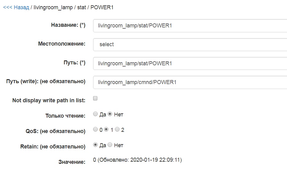

Делаю на много проще, просто привязываю статус реле к топику stat/POWER, а путь ответа уже прописываю cmnd/POWER.
Re: Выключатель с обратной связью посредством MQTT
То есть эту настройку вы делаете в модуле MQTT?pash4uga писал(а): Пн янв 20, 2020 8:44 am У меня тоже Tasmota.
Делаю на много проще, просто привязываю статус реле к топику stat/POWER, а путь ответа уже прописываю cmnd/POWER.И еще статус привязываю к топику tele/POWER, что бы если в случае отсутствия связи между реле и MD произошло ручное включение реле, статус в MD все же обновился через некоторое время.SPOILERSPOILER_SHOWСохраненное изображение 2020-1-20_13-39-1.371.jpg
Я честно даже не заметил там поле для ответа write.
Это прям лучшее решение, без использования методов и лишнего кодинга.
Спасибо за подсказку!
Да, все через модуль MQTT.mrcoolyok писал(а): Пн янв 20, 2020 9:22 am То есть эту настройку вы делаете в модуле MQTT?
А еще там есть Replace list, для тех кому лень менять ответы в Tasmota)

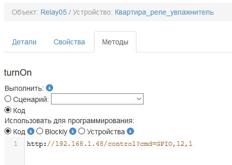

Приветствую всех! ТОже недавно перешел с Domoticz на MD, почти все перенес, кроме управления ESP релюшками.
Согласен и предыдущими ораторами, что МД гораздо более перспективная и гибкая система, но отнюдь не для ламеров (типа меня)
Возникла проблема с прикручиванием ESP с прошивой ESPEasy.
Там управление релешкой реализовано через подачу WEB команды напрямую на ESP, а уже статус с ESP отправляется в MQTT.
Иначе, если и управление и проверку статуса делать через MQTT, в определенных ситуациях реле впадает в автогенерацию, и начинает переключаться туда и обратно самопроизвольно и часто.
Коллеги, подскажите, как создать действие на нажатие кнопки в МД, например чтобы отправилась команда на включение в ESP.
Например на включение: http://192.168.1.48/control?cmd=GPIO,12,1
Изображение настроек кнопки приложил, там в поле код просто вставил WEB-ссылку, думаю сделал неправильно Благодарю!
