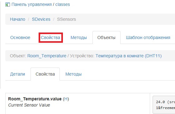

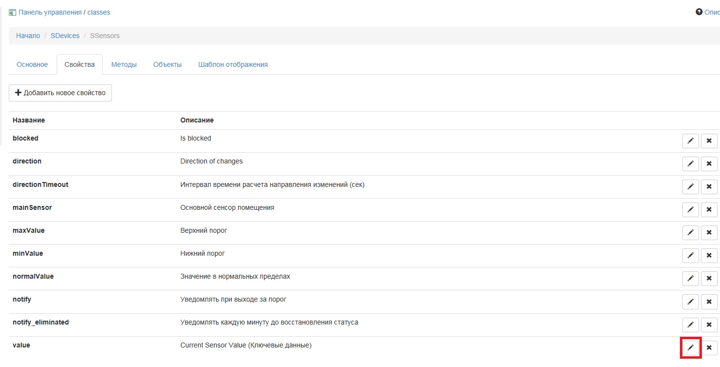

История включается в свойстве класса, а не конкретного объекта.

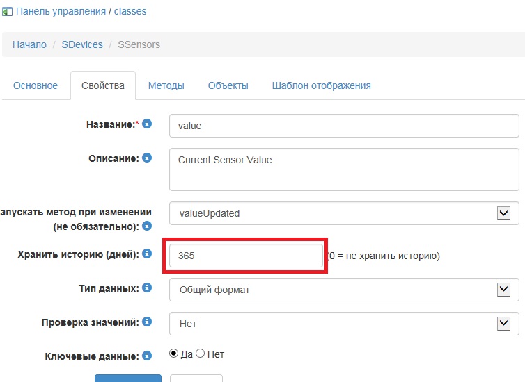

Jilber писал(а): Пт янв 17, 2020 6:18 pm История включается в свойстве класса, а не конкретного объекта.
С вашей помощью нашел свойство, но оно было включено, так же как на скриншотах и отдельные графики на сцене работают.А вот настройки spline в графиках нету, а хочется вывести составной график по нескольким значении температуры.

Т.е. история свойства сохраняется ? Можно скрин ?

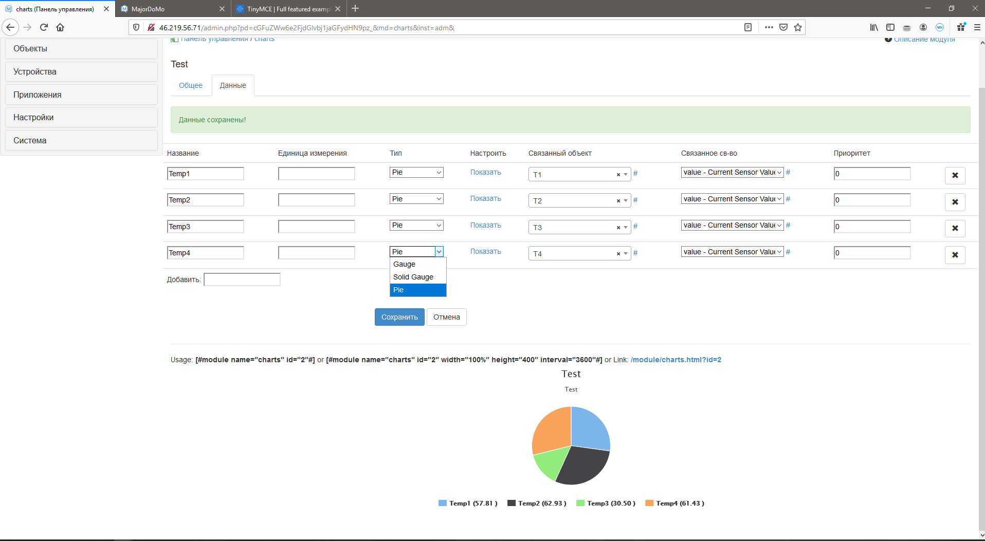

Первый скриншот на сцене все работает.

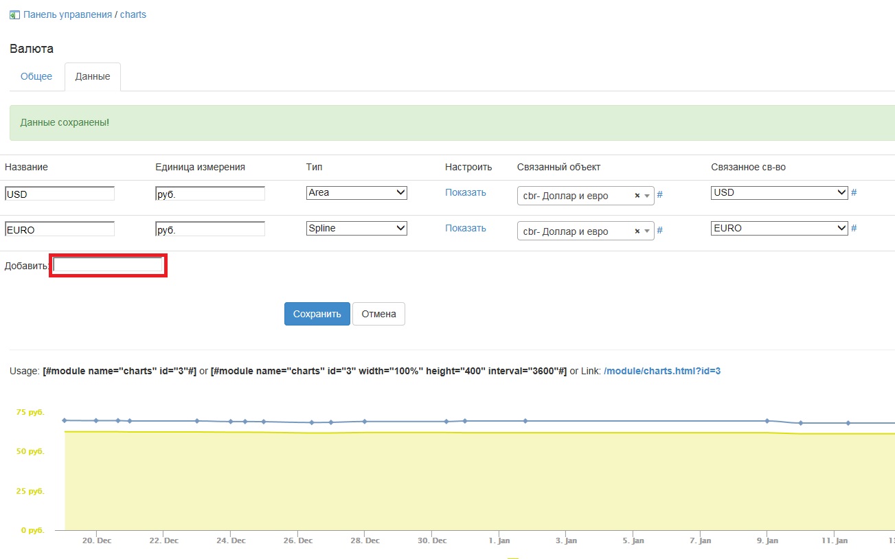

Второй уже в модели графики так же отображает, но выбора spline нету.

alemoke писал(а): Пн янв 20, 2020 9:11 am Первый скриншот на сцене все работает.
на первом экране графика надо поставить период отличный от 0, тогда появится сплайн
