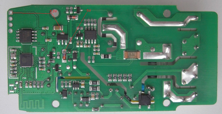

Проблема со схемой SONOFF POW
woow
Сообщения: 821
Откуда: Mazeikiai
Сообщение woow »
Может у кого есть идеи по схемотехнике, не как не могу разобраться с SONOFF POW. Если подать на схему 5V с внешнего источника всё работает, если подать 3,3V- тоже ни каких проблем, а вот если в зажимы 220V тут беда ESP8266 не стартует и всё не смотря что на ESP8266 ногах присутствует 3,3V.
Raspberry Pi 3B+
TrDA
Сообщения: 147
Откуда: MSK
Re: Проблема со схемой SONOFF POW
Сообщение TrDA »
Перепрошили или с завода глючит ?
