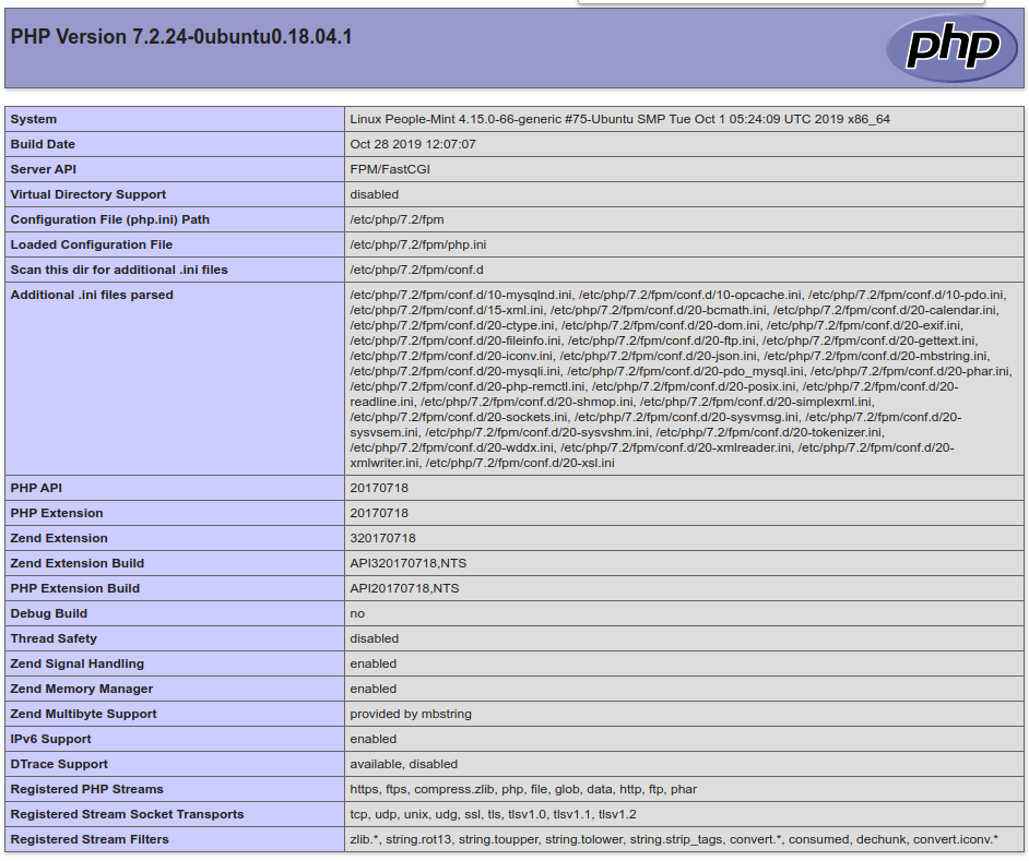

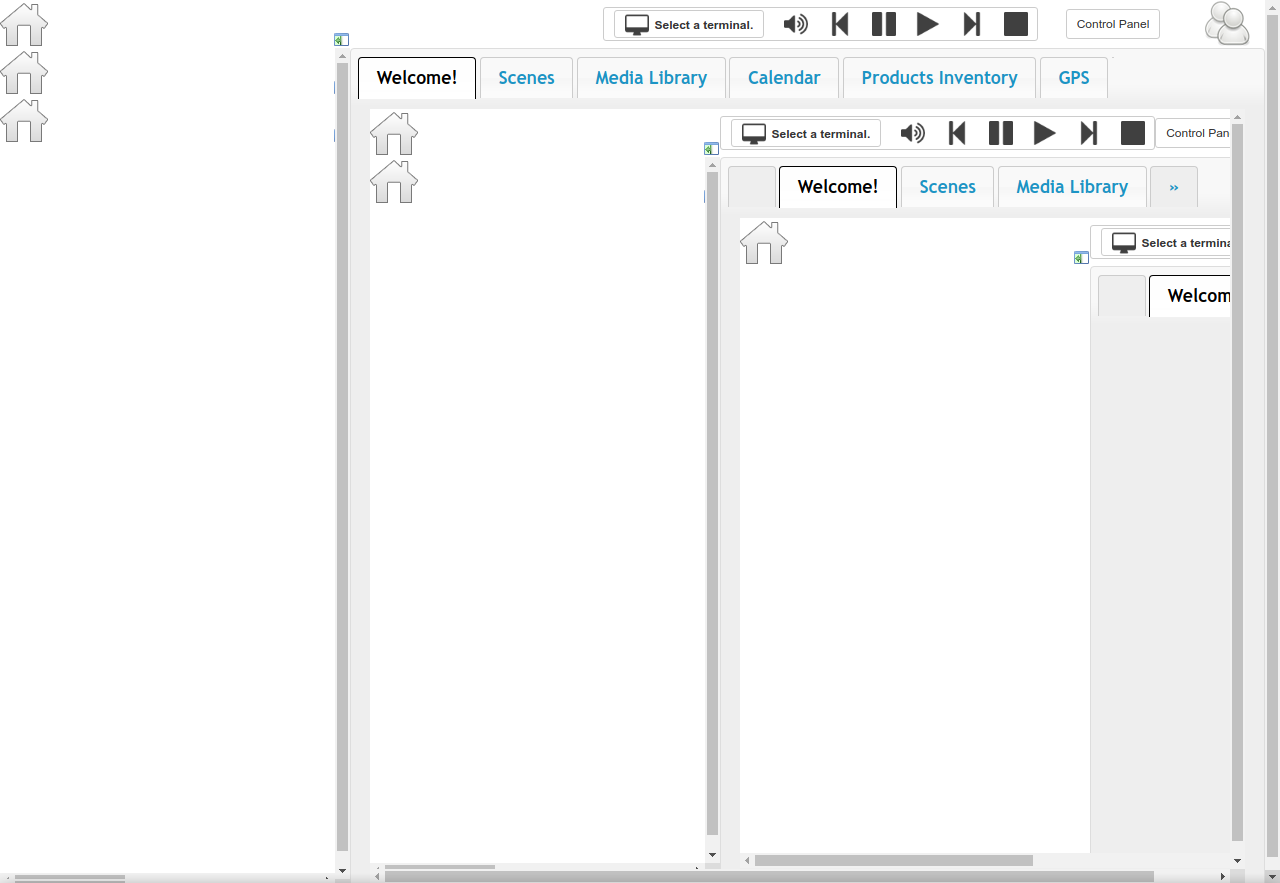

Здравствуйте. Установил MDM, страницы приветствия при первом запуске не появлялось. Сайт открывается рекурсивно окно в окне. Кто нибудь ставил MDM в связке с NGINX ?

на какой то минт ставил скриптом, полностью работоспособность не проверял, такой проблемы как в скрине не было, мне кажется конфиг не правильныйPeople писал(а): Ср дек 11, 2019 2:54 pm Здравствуйте. Установил MDM, страницы приветствия при первом запуске не появлялось. Сайт открывается рекурсивно окно в окне. Кто нибудь ставил MDM в связке с NGINX ?

Решено! https://github.com/sergejey/wirenboard- ... /README.md
Проблема была в файле конфигурации сайта (wget https://github.com/sergejey/wirenboard- ... domo_nginx) а именно влияет блок по по обработке PHP плюсом в моём случае параметр
(fastcgi_pass unix:/var/run/php/php7.0-fpm.sock; ) php7.2-fpm.sock т.к. версия PHP Version 7.2
