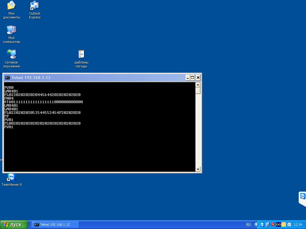

Добрый день, спасибо за подсказку. Были мысли в такую сторону, но со встроенным клиентом Телнет (МДМ стоит на Win XP SP3). Но, как практически это реализовать, для меня тёмный лес. Программист я - очень чуть, чуть.
Через Телнет работает:

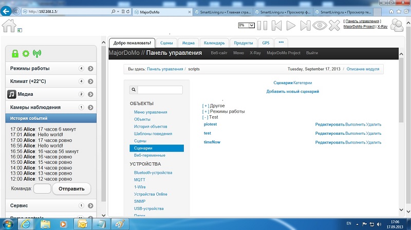

sergejey писал(а):Как вариант, попытаться отправить команду просто на 23-й порт по TCP.
Например вот скрипт ...
Сергей, добрый день.
В том то и дело, что для меня РНР, скрипты и т.д. пока очень темно. Начинаю понемногу, пытаться разобраться, в основном из примеров на сайте/форуме. Мне пока не понятно, как из МДМ, создав в Меню несколько кнопок, отправить IP команду управляемому устройству. Вот если бы на примере каком либо?
В системах управления АВ оборудованием, используется программа для программирования функций, интерфейсов, макросов, сцен и т.д. И если я использую IP управляемый компонент, то в программе указываю просто код команды в том, или ином виде. Допустим PO для включения и PF для выключения Пионера.
Да, всё под рукой, могу быстро пробовать.
Последний раз редактировалось aleksey_z Вт сен 17, 2013 4:51 pm, всего редактировалось 1 раз.
Re: Управление АВ компонентами по IP
Для начала попробуйте в разделе сценариев создать новый сценарий с выше-указанным кодом, заменив в нём 192.168.0.50 на IP-адрес вашего ресивера. Потом запустите этот сценарий там же и посмотрите сработает ли он. Если сработает, то я попробую описать более развёрнуто.

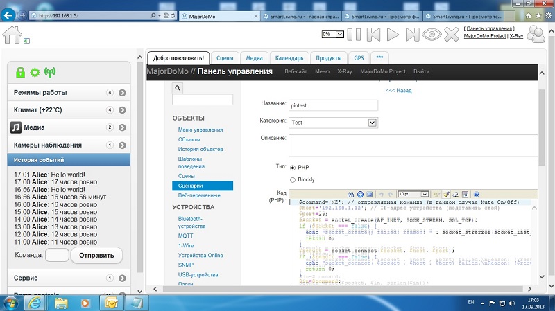

Адрес сменил. Не выходит, или может криво что сделал.
сценарий piotest.jpg (102.53 КБ) 10638 просмотров
Да вроде бы всё правильно. А при нажатии на Выполнить, что-нибудь пишется на открывающейся странице?

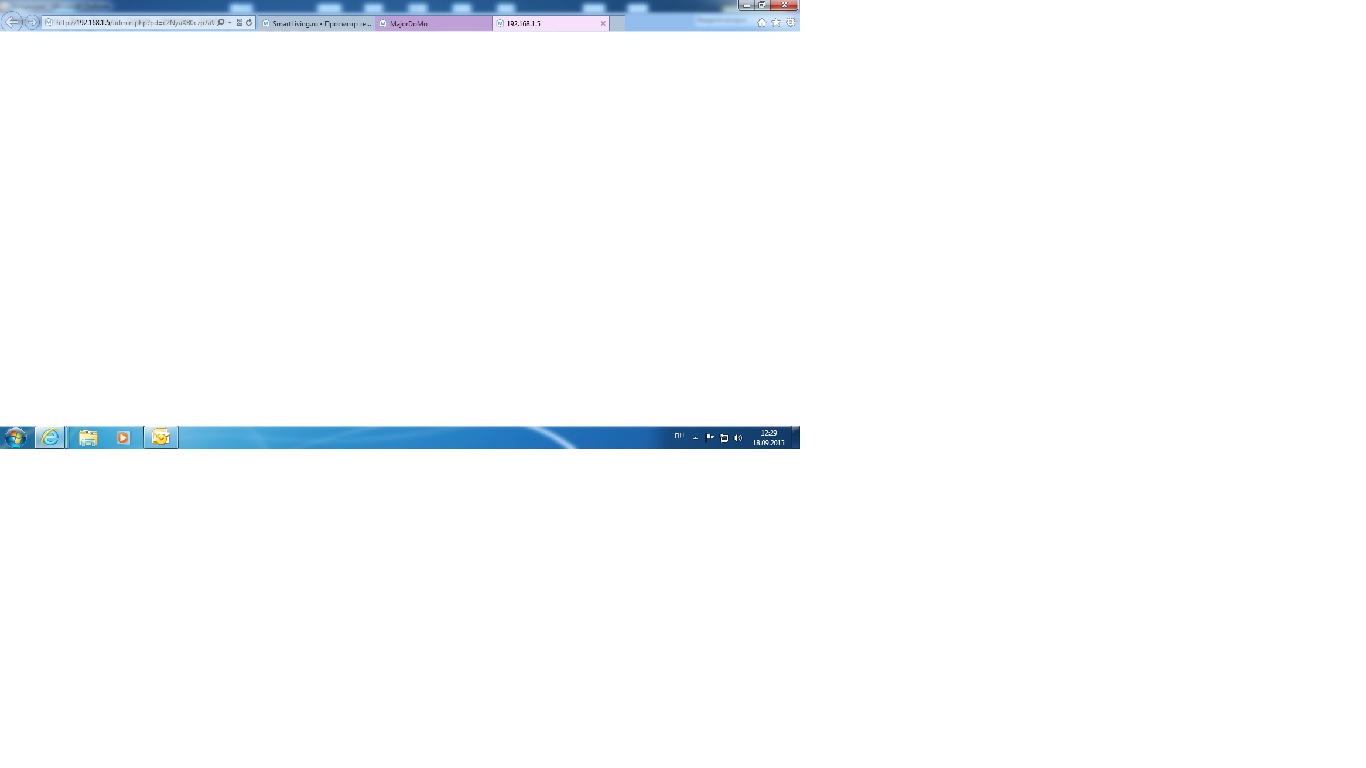

Нет, ничего не пишется. После нажатия на Выполнить, появляется запрос о подтверждении, нажимаю Да, открывается новая вкладка пустая.
появилась ещё одна идея -- попробуйте заменить в коде
$in=$command;
на
$in=$command."\r\n";
