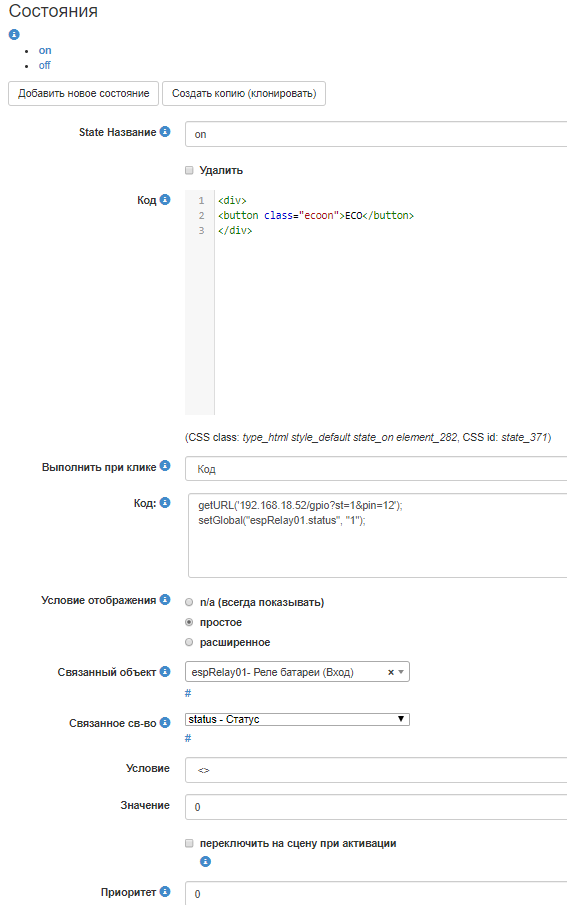

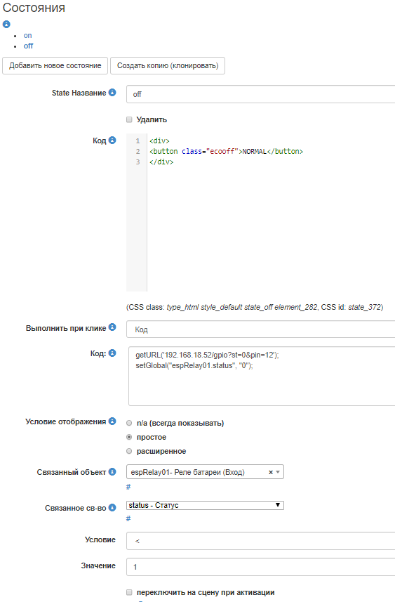

Помогите разобраться где ошибка и почему не срабатывает кнопка.
В консоли все команды проходят и все отрабатывает как надо
Сделал для теста кнопку стандартными средствами, она тоже работает и состояние моей (сделанной кнопки) меняется с ECO на NORMAL.
Но при нажатии на мою кнопку действия не происходит, хотя должно
Скрины прилагаю
Состояние ONSPOILER_SHOW
Состояние OFFSPOILER_SHOW
Спасибо

Убрать кавычки у 0 и 1.

Еще в OFF условие < заменить на =
В ON значение заменить на 1

Нет. Вот смотри.
Режим ON. Мы должны переключиться в него из состояния OFF, значит status=0 ДО нажатия на кнопку, а условие отображения было <>0.
Режим OFF. Мы должны переключиться в него из состояния ON, значит status=1 ДО нажатия на кнопку, а условие отображения было <1.
Вот поэтому и не работало.
