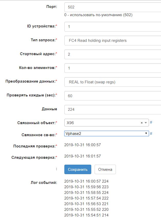

Но уже 3 дня бьюсь с историей данных с монитора Eastron по modbus. Всё сделал по инструкции Счетчик Eastron SDM630 modbus
В Modbus Добавил записи на разные показатели. Все работает, данные идут без сбоев.
создал новый класс
Добавил "Объекты"
Создал свойства, привязал в модуле modbus.

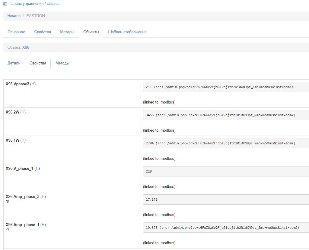

В результате, хранится история только по одному свойству. Значения обновляются по всем
В одном объекте история получилась по 2 свойствам. По остальным - пусто.
X96.Amp_phase_3 (H)
X96.V_phase_1 (H)

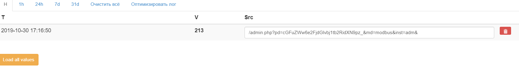

По остальным при нажатии Н после указания связанного свойства появляется первое значение и потом пропадает.
1 значение.gif (9.64 КБ) 1977 просмотров
Естественно "Хранить историю" задано.
В значениях где истории нет, указан источник (src: /admin.php?pd=cGFuZWw6e2FjdGlvbj1tb2RidXN9pz_&md=modbus&inst=adm&).
где история есть (src: /api.php/modulePropertySet/modbus?object=X96&property=Amp_phase_3&value=16.625&no_session=1)
Я понимаю что в этом суть, но что сделать не знаю.
