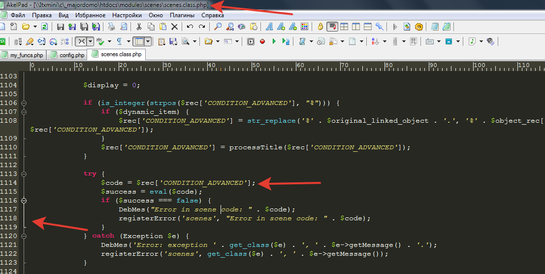

открываем файл /var/www/modules/scenes/scenes.class.php
идем к 1118 строке
смотрим код
видим, что проблема в коде секции сцены CONDITION_ADVANCED = условие отображения расширенное
видим debmes, идём в хрей, ищем в логе Error in scene code: там после двоеточия неверный код, вызывающий ошибку

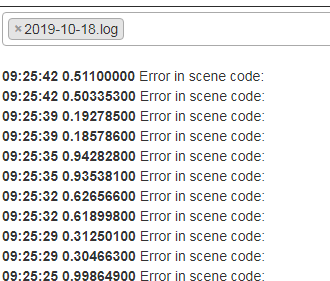

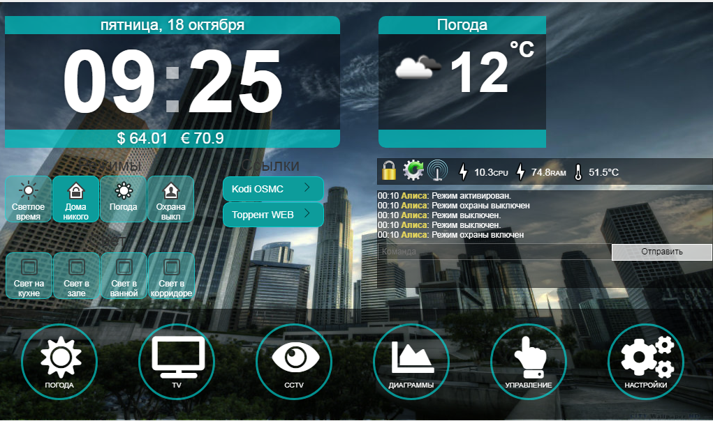

Это понятно что скринами, скринами чего? сцены где всё нормально? лога х-ray (где пустые строчки)?

freesh писал(а):Это понятно что скринами, скринами чего? сцены где всё нормально? лога х-ray (где пустые строчки)?
Скрином элемента сцены, где "код 5" в расширенном условии отображения же
Сцена состоит из элементов, у элемента есть условие отображения: n/a, всегда показывать и -ваш случай -расширенное условие отображения, где сейчас есть ошибка. Вам надо найти неверный код и поправить.

Вот теперь ясно что в расширенное надо смотреть.
Да, в одном месте было выбрано расширенное а кода небыло, поправил - ошибки вроде пропали.
