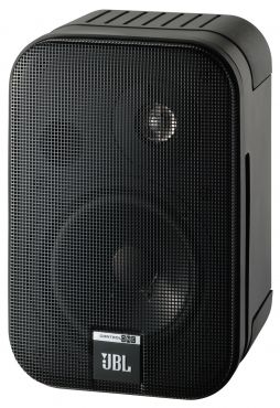

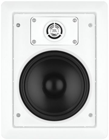

Колонки стоят JBL Control One. В основном установлены корпусные, а в гостинной установлены потолочные (HT-16) врезные. Эти колонки двухполосные. Звук довольно приличный.Wave писал(а): 1) а какие у Вас используются колонки? Куда прятали?
- Image - HTI6 (Front View)-38712fb0.jpg (15.19 КБ) 40100 просмотров
- Image - Control One (Black, 3D View 02)-463e6797.jpg (22.22 КБ) 40100 просмотров
