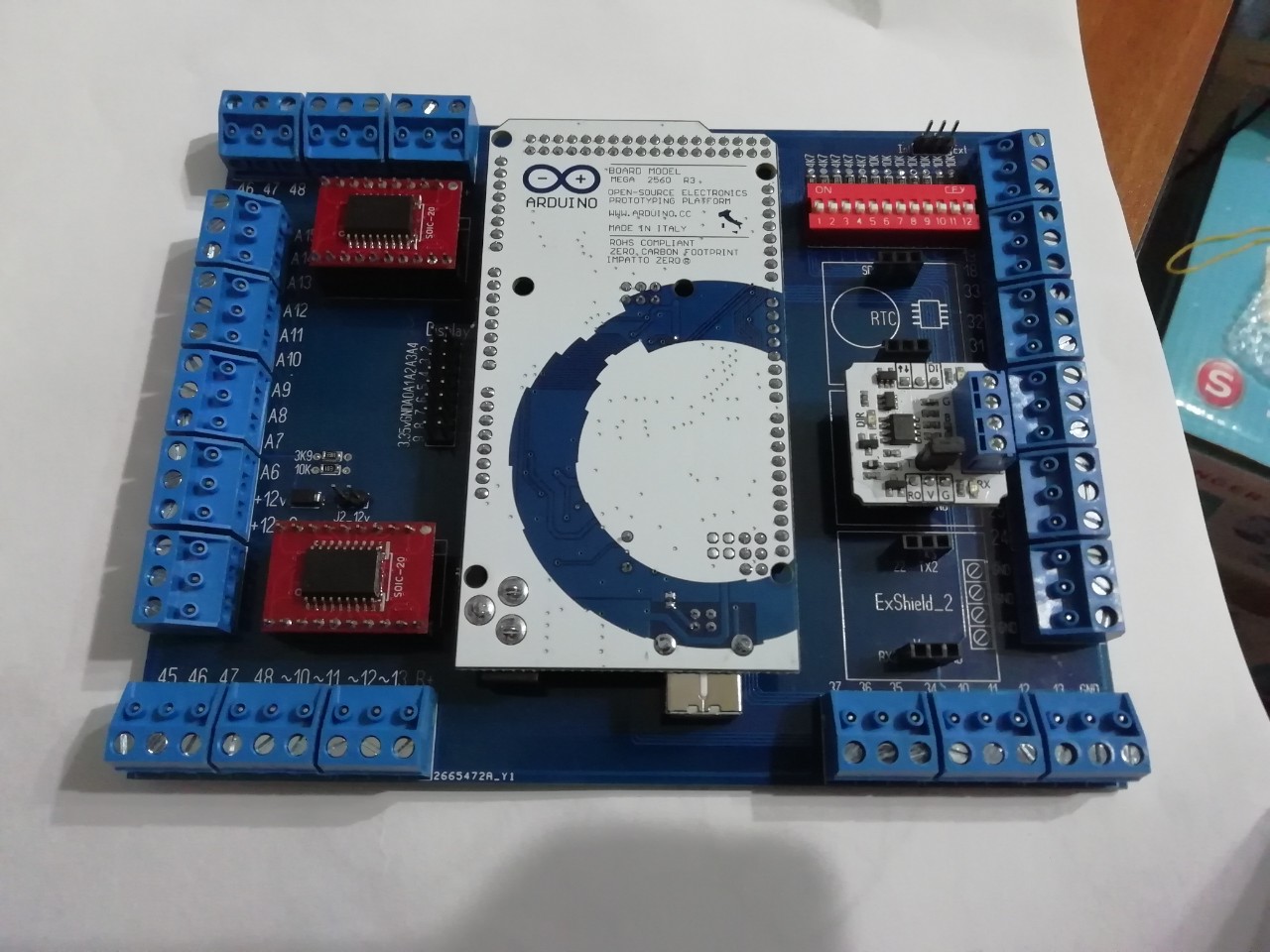

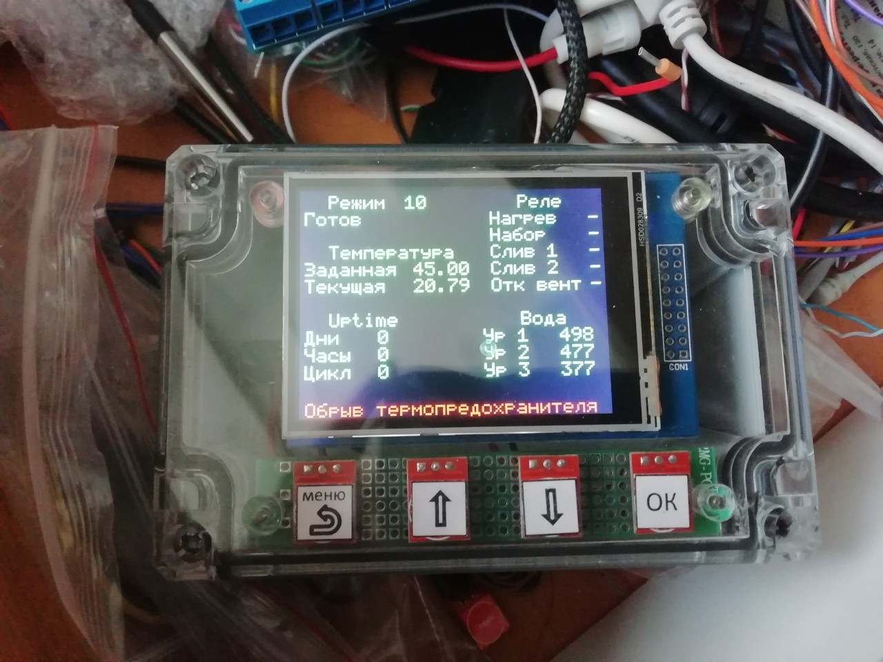

Немного о проделанной работе: исходя из опыта монтажа и обслуживания слаботочки и автоматики был сделан адаптер для удобного использования Arduino Mega 2560. Цветной tft дисплей (2,4", выносной), сенсорные кнопки TTP223, шилды модели troyka под RTC и RS-485. Транзисторные сборки дарлингтона выведены на отдельные адаптеры, при необходимости замены сборки или возможности заменить часть выходов на входы. Подтягивающие резисторы подключаются dip-переключателями, все доступные интерфейсы меги выведены в клеммы или шилды. С платы по максимуму все убрано для того, чтобы было как можно сложнее сломать и как можно легче починить, поскольку все модульное и недорогое. "Защиты от дурака" не предусмотрено, ценник тут же умножается на 4, в чем необходимости точно нет. Ну и пару фотографий. Печатные платы заказывал в JLCPCB.
