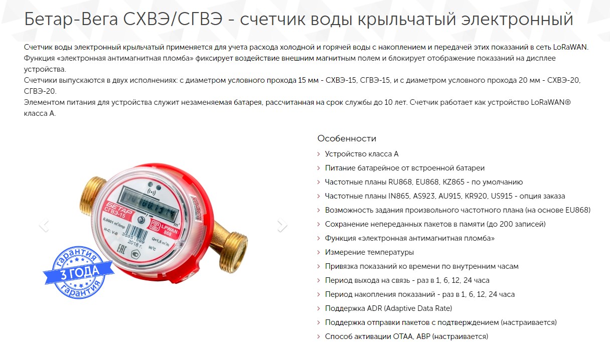

Ну так для приема данных с счетчика что еще надо?
Хочу попробовать...
Вот надыбал счетчик h[url]ttps://www.karat-npo.com/catalog/vodoschetchik ... 3380099746[/url] и такой приемник https://ru.aliexpress.com/item/32984655 ... 076b03d6-0 Вопрос только как МД это прикрутить.

Это просто модули LoRa, а не LoRaWAN. Модули LoRa отличаются дальнобойностью. Eсли у вас счетчик где-то в 5 километрах, то имеет смысл. А в остальном у вас получится в общем-то обычное соединение точка-точка, полученные данные надо самому как-то переправлять в МД, скажем, при помощи Ардуинки.
А LoRaWAN - это значит, что модуль LoRa через базовую станцию LoRaWAN транслирует свои данные сразу в интернет, вам останется только взять их с сервера. Но базовая станция LoRaWAN, как было сказано выше, довольно дорогая, потому что она одновременно может работать с тысячами LoRa устройств.
При том, что базовая станция LoRaWAN является чьей-то личной собственностью, она обслуживает любые устройства в радиусе нескольких километров, не отличая "своих" от "чужих". Так что если где-то неподалеку есть базовая станция LoRaWAN, то можно на халяву (причем официально на халяву) перегнать свои данные в интернет. А если рядом нет LoRaWAN станции, то надо ставить свою и, соответственно, обслуживать и свои, и чужие устройства.

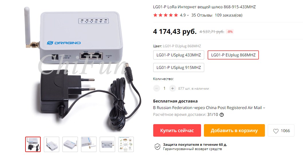

Мини базовые станции с али значит не за колхозить?
https://ru.aliexpress.com/item/32921646 ... aa3582563c
https://ru.aliexpress.com/item/32819763 ... 9a4e6f434a

Если пишут, что это LoRaWAN шлюз (т.е. gateway, или базовая станция, или "концентратор"), то, я думаю, должен работать как LoRaWAN шлюз. Надо его настроить как описано у LoRaWAN, подключить к интернету, после этого он, по идее, будет все окрестные LoRa устройства, и ваши в том числе, транслировать в интернет.
