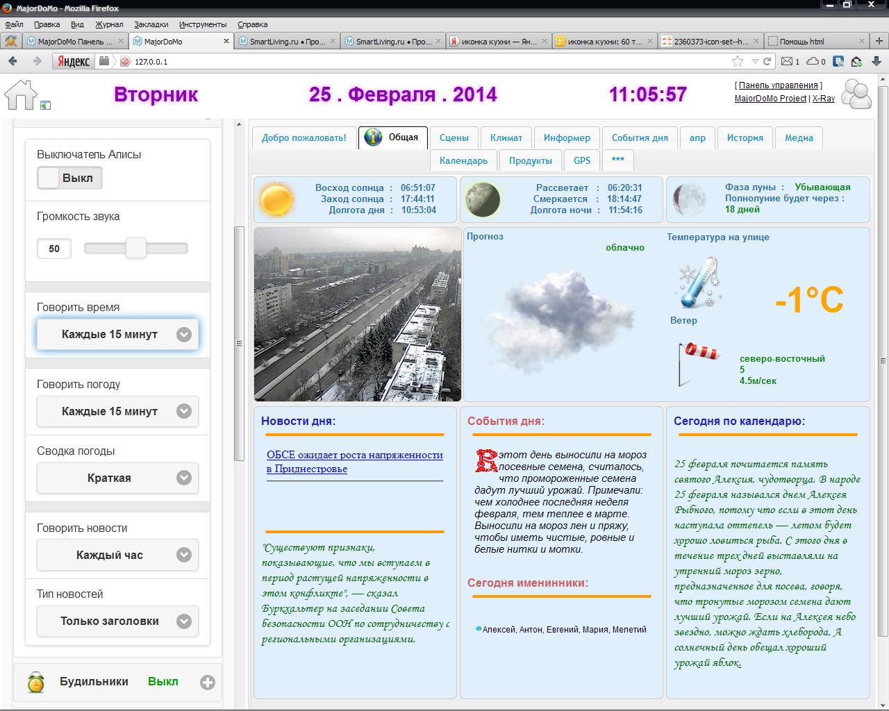

Предлагаю создать галлерею домашних страниц, может кому-то что-то понравится и пригодится

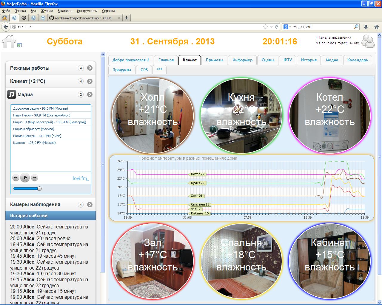

- При нажатии на любую кнопку помещения появляется график температуры в зтом помещении,
если же нажать на график то появится общий график - главная1.JPG (239.66 КБ) 59690 просмотров

Круто! Если не секрет, как день недели и дату наверху выводите? И почему 31 сентября, не наступило же ещё?)))
Re: Галлерея домашних страниц
Да это я экспериментировал и забыл перевести обратно.
Время ставится очень просто:
1, В каталоге C:\_majordomo\htdocs\js\ разместил файл date.js
2,Файл C:\_majordomo\htdocs\templates\default.html скопировал в папку C:\_majordomo\htdocs\templates_alt\ это для того чтоб при обновлении время не слетало
3,В файле C:\_majordomo\htdocs\templates_alt\default.html добавил ссылку в самом начале:
<script type="text/javascript" src="/js/date.js"></script>
4,Открываем в текстовом редакторе файл C:\_majordomo\htdocs\templates_alt\default.html и вместо строк
<td width="90%" align="right">
<!--#[#inc vlc_object.html#]#-->
[#module name="app_player"#]
</td>
вставляем строки:
<td width="80%" align="center">
<span style="color:orange;font-weight: bold;cursor: default;font-size:22pt" id="clock"></span>
</td>
Вот и все должно заработать.Файл date.js прилагаю:
