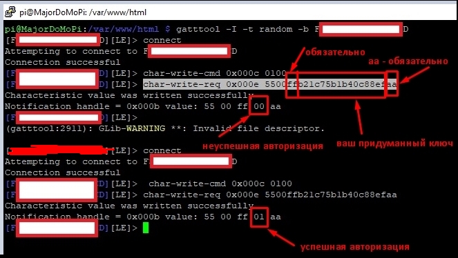

Подключение чайника:
1. Придумать ключ из 16ти символов a-z0-9 , должно получиться например ffffffffffffffff
2. зайти в gatttool в интерактивном режиме
gatttool -I -t random -b <mac чайника>
3. зажать кнопку power на чайнике на 10 секунд, чтобы бегали индикаторы
4. выполнить в gatttool команды ( желательно их подготовить заранее )
4.1. "connect"
4.2. "char-write-cmd 0x000c 0100"
4.3. "char-write-req 0x000e 5500ff(тут ключ без скобок)aa" либо можно попробовать запустить команду
python /var/www/html/modules/r4s/r4s.py --mac '<mac адрес чайника>' --key '<ключ из п1>' --command 'OFF' В ответ чайник должен прислать "55 01 04 01 aa" , где второе значение 01 (перед aa) показывает, что чайник авторизовал ключ.
Если у вас 00 , то значит, что авторизация не прошла

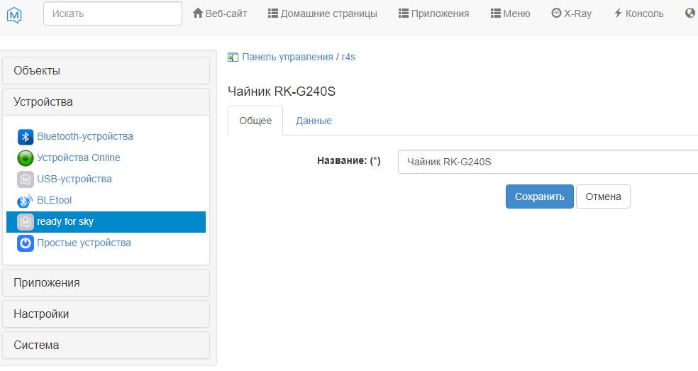

Установил модуль Kettle RG200S, нашелся мой чайник RK-G240S
. Правда пришлось ставить ubuntu server 16.04, так как почему-то bluetooth в ubuntu server 18.10 не работает. НАСТРОЙКА BLUETOOTH UBUNTU 16.04.

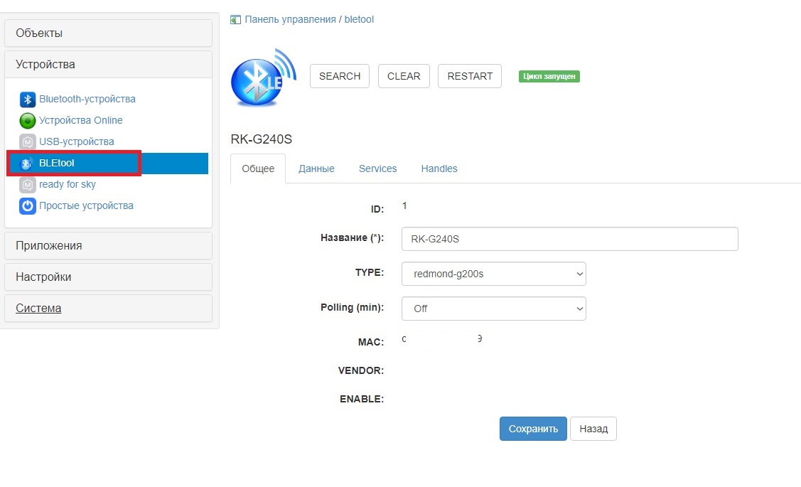

Что означает Polling (min)?

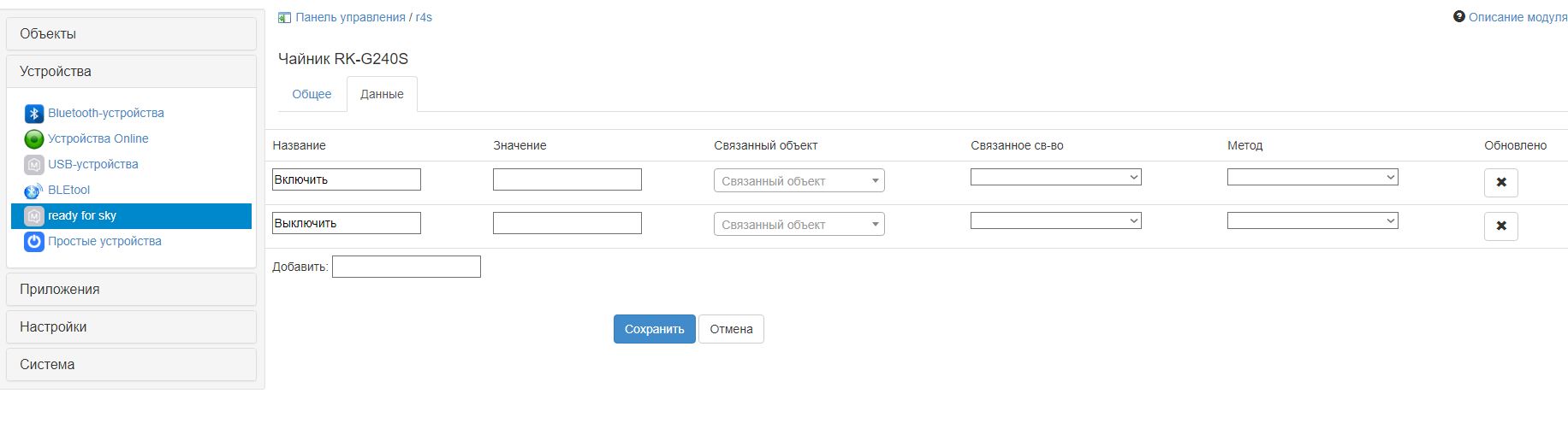

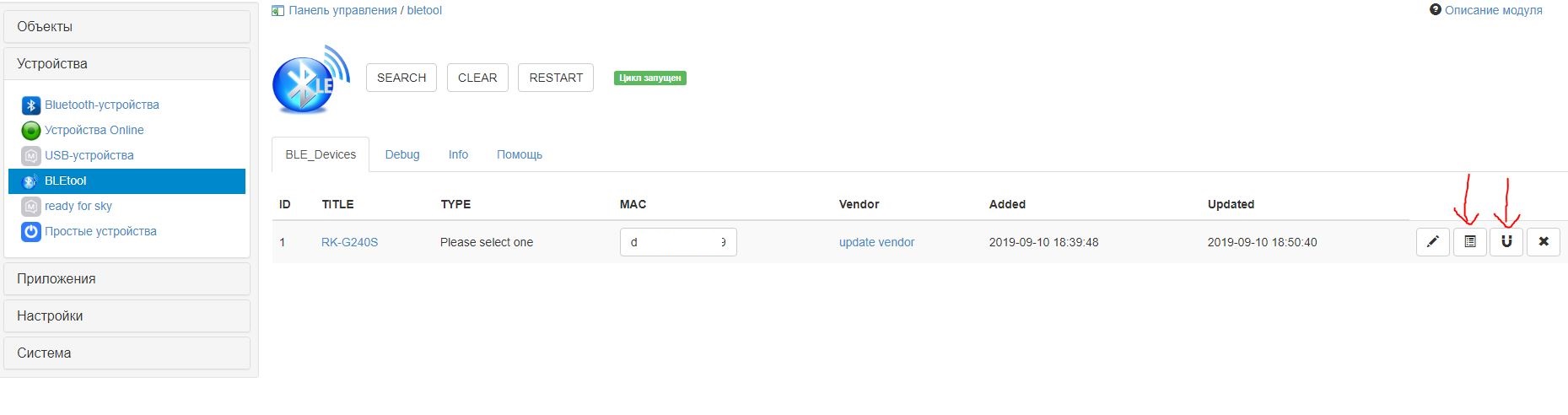

Re: [Модуль] Kettle RG200S (r4s)
Для чего эти кнопки и что они означают?
- Снимок.JPG (87.33 КБ) 6878 просмотров
BLEtool не умеет работать с чайником... он его видит, но не умеет получать с него значения итп... Надо обратиться к автору BLEtool , чтобы добавил функционал... Мне стало лень ковыряться в коде BLEtool.

Можете показать как это делается на скриншотах?
У меня вот так в модуле, где нужно прописывать mac и key?
