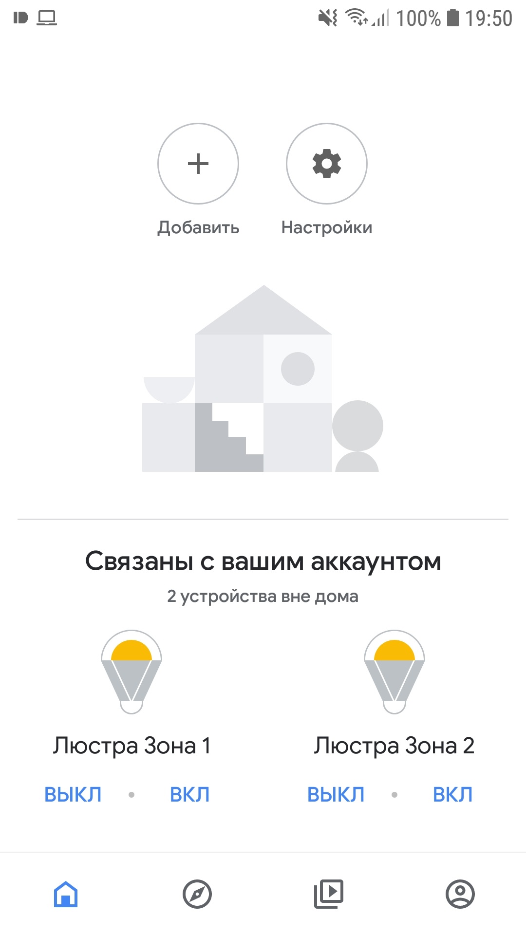

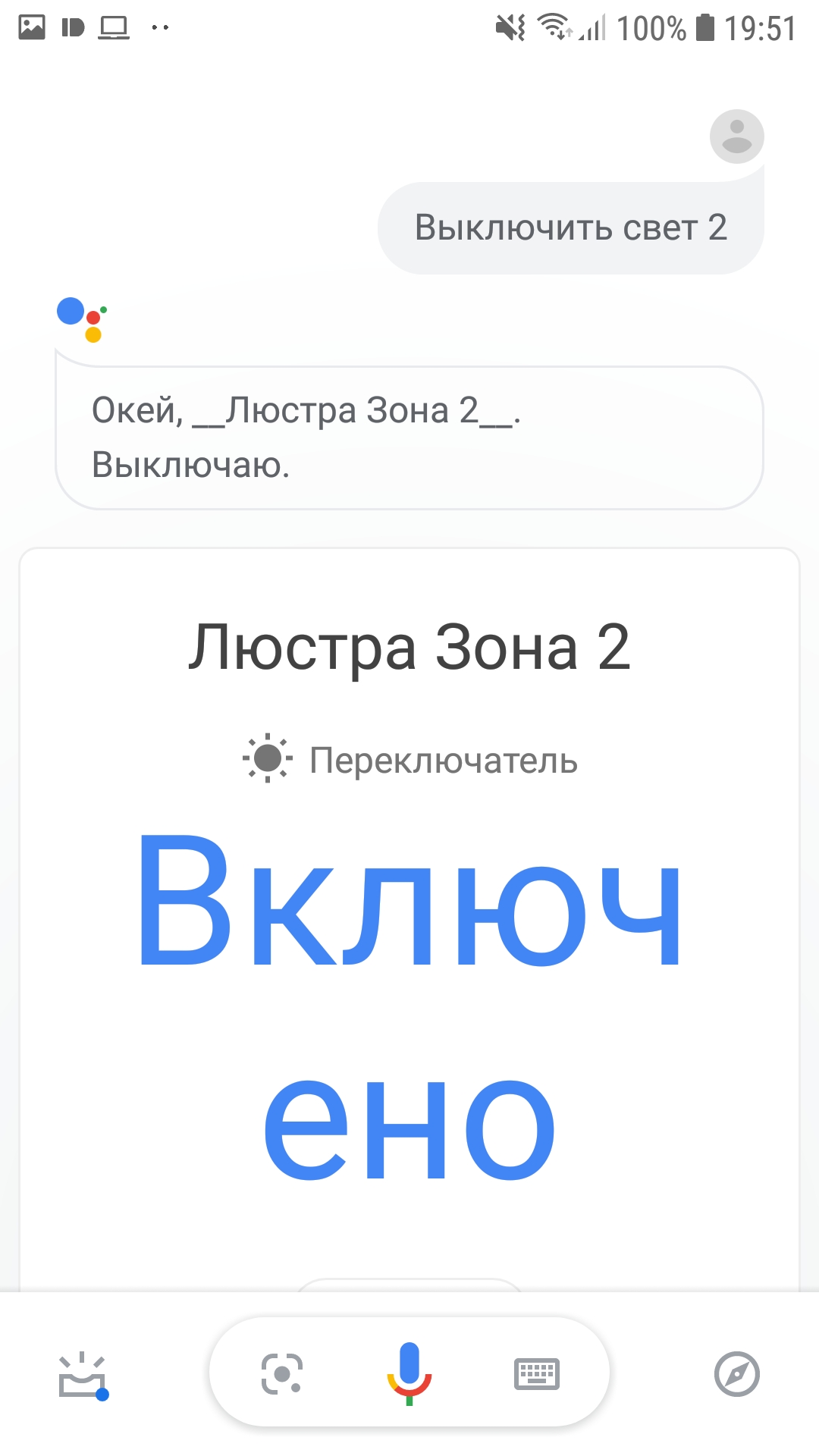

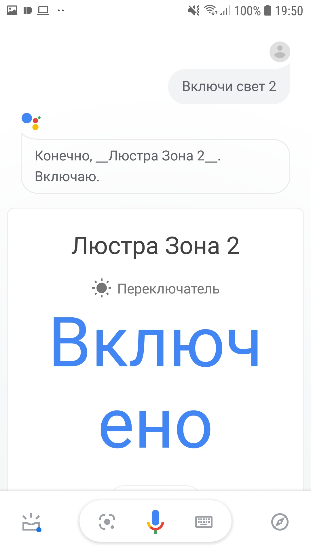

Перед тем как покупать данный сетевой фильтр, решил попробовать связать радиовыключатель Broadlink с IFTTT. Установил IFTTT, связал с приложением IHC, с google home, сейчас у меня работает только через голосовое управление и самое интересное, что работает и на русском языке, только не могу понять как привязать устройство через IFTTT к простым устройствам.
Почитал тут, чет пока не пойму как все это делается, прошу знающих помочь, как связать IFTTT с простым устройством.

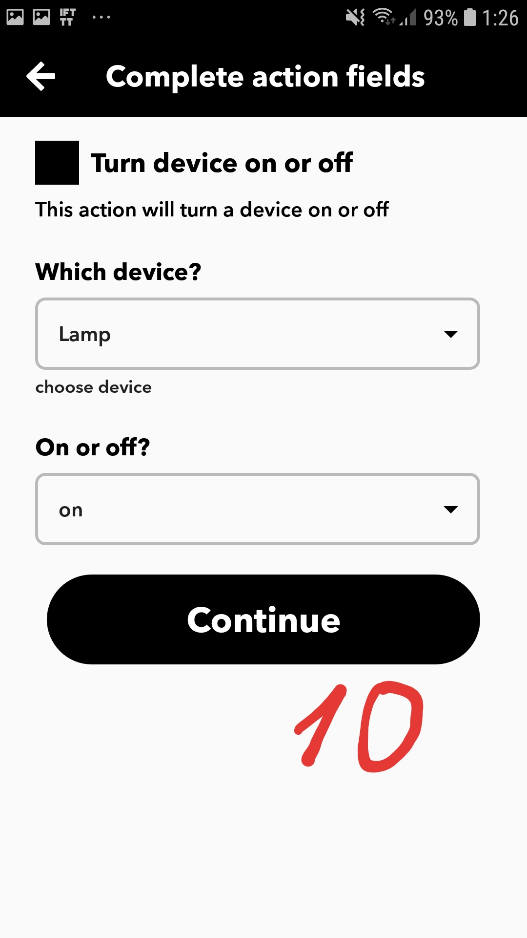

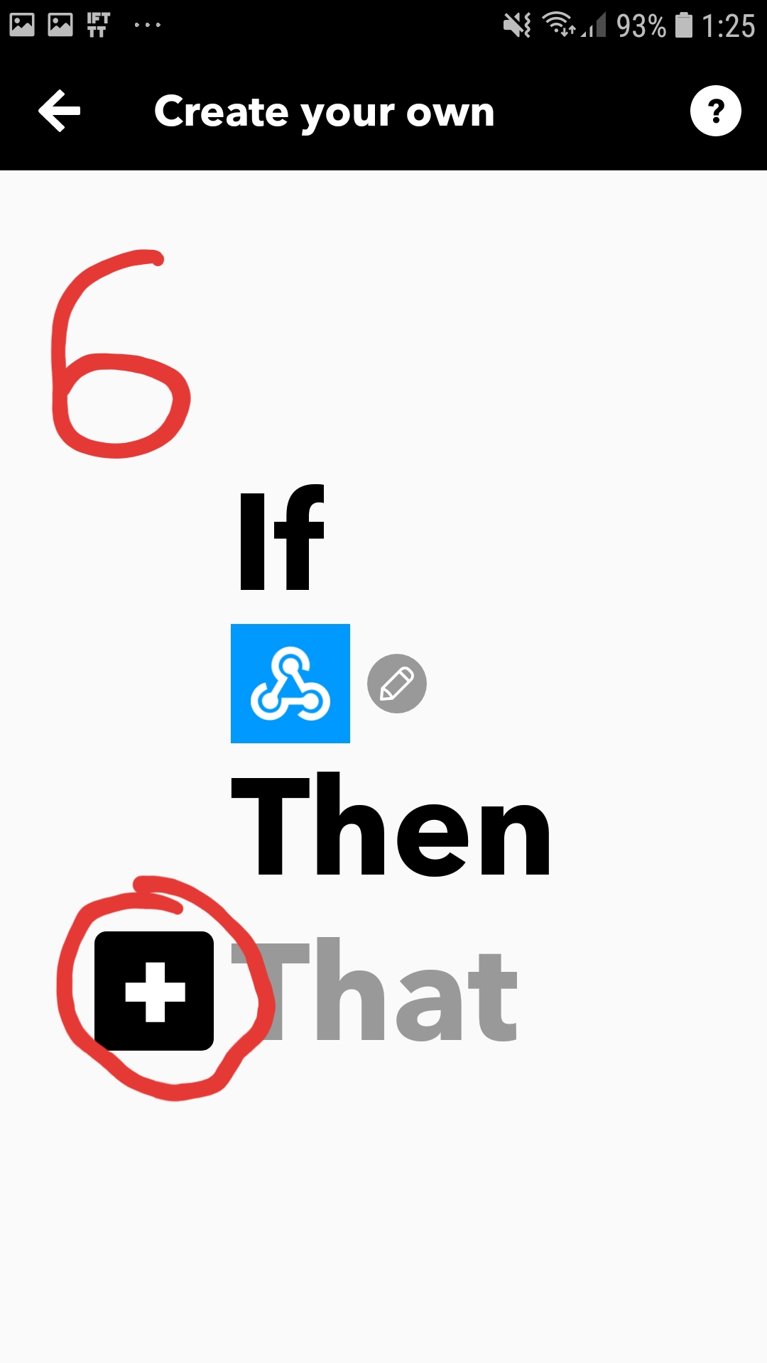

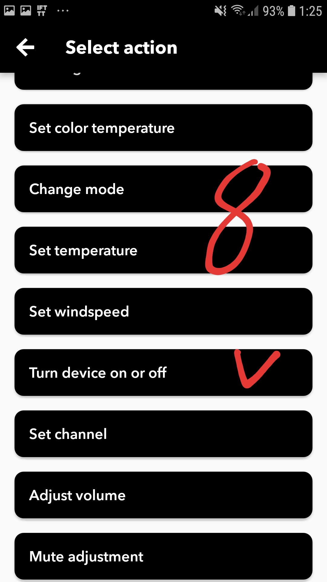

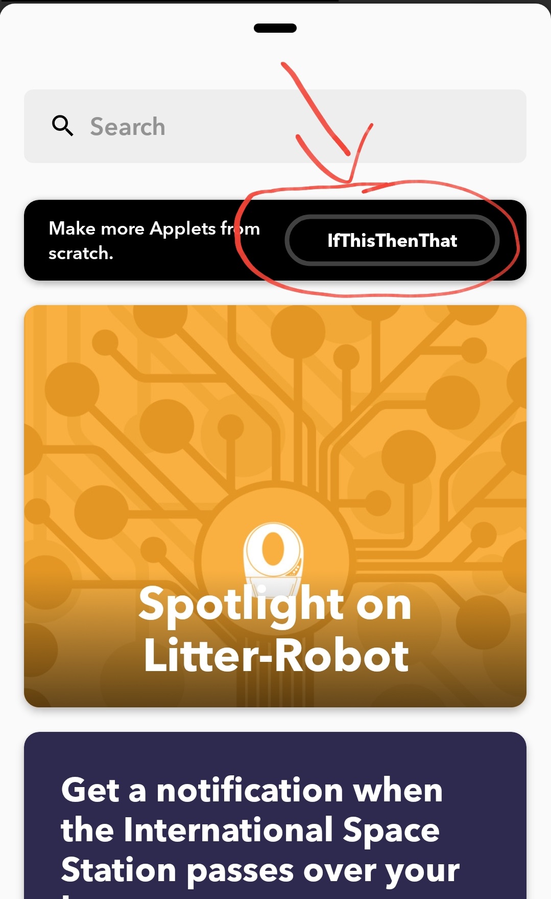

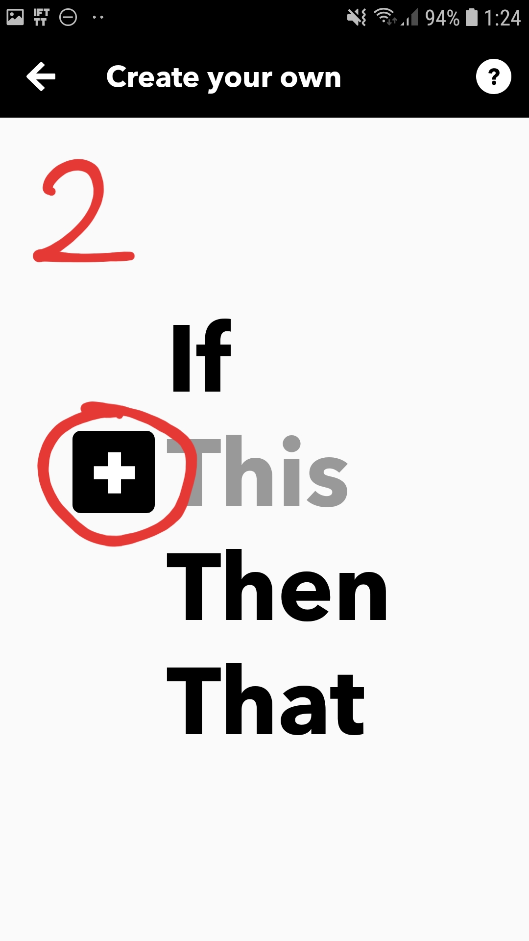

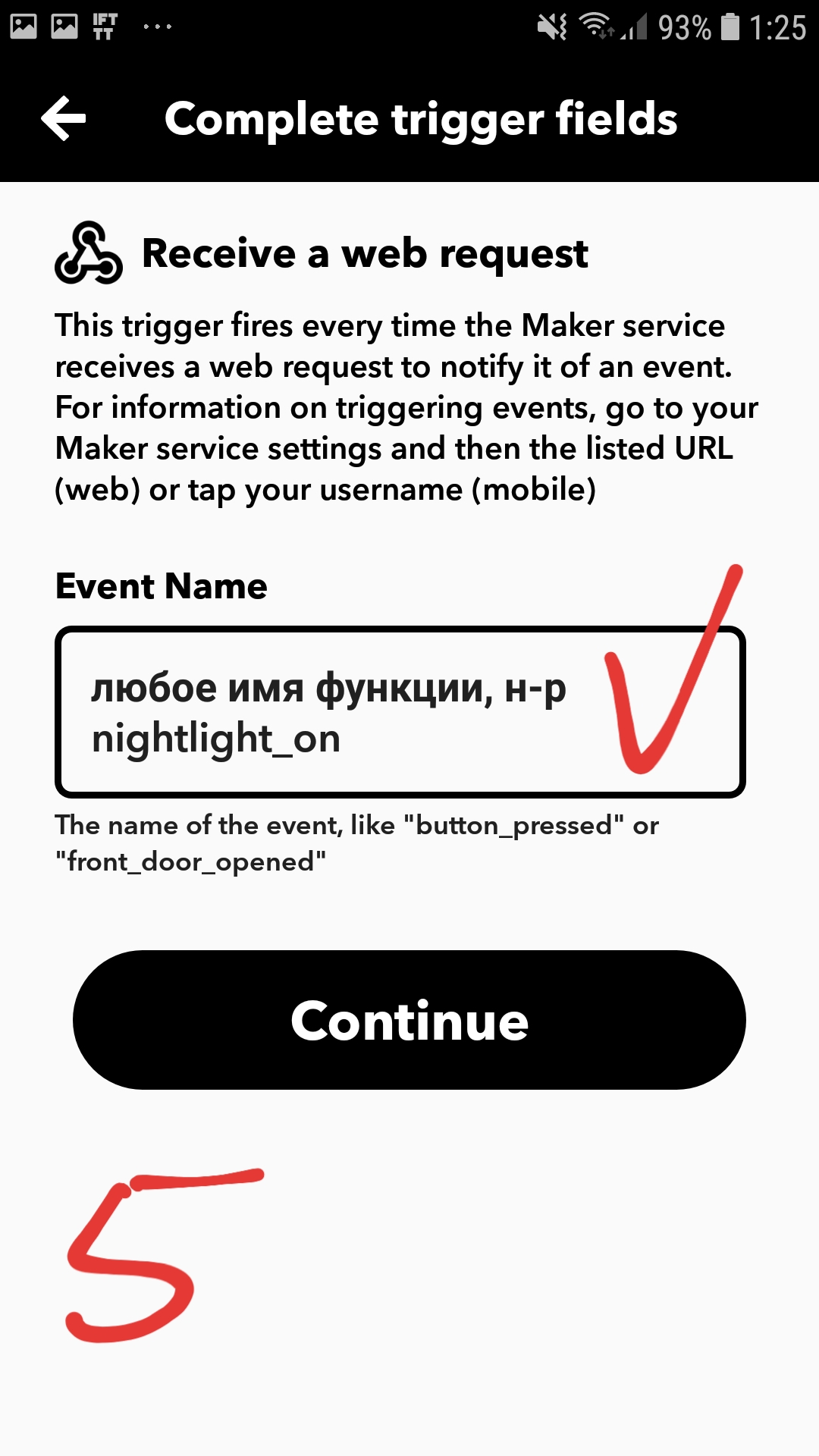

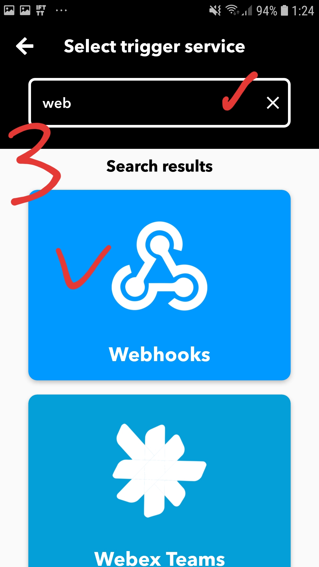

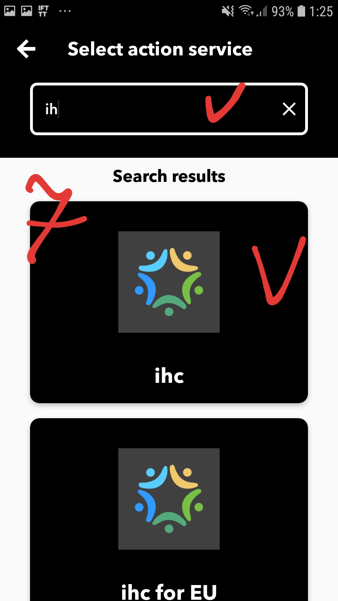

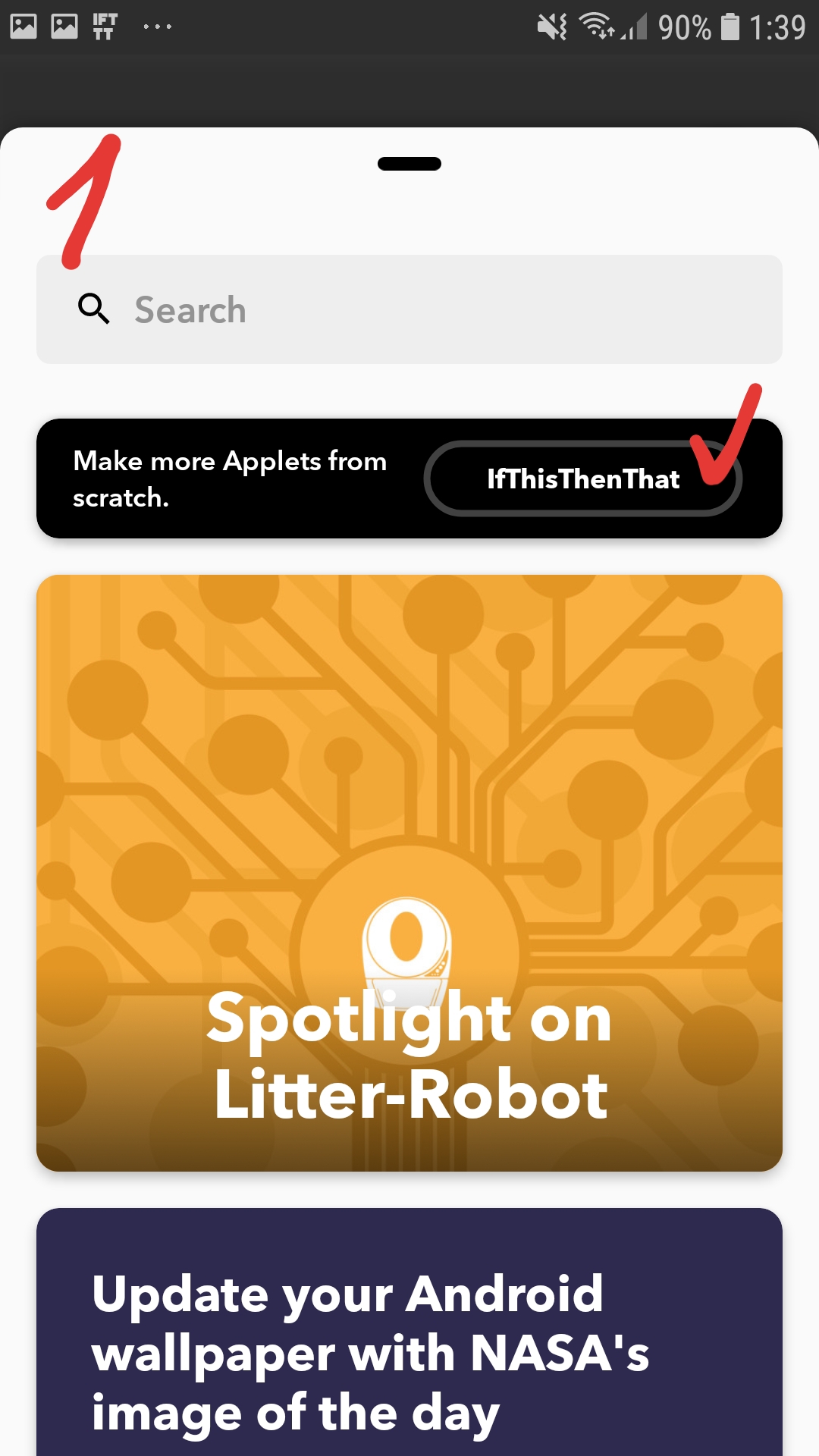

Все, наконец-то получилось разобраться как связать IFTTT с majordomo, спасибо автору этой статьи Sonoff через IFTT
Здесь выложил пошаговую инструкцию по настройке IFTTT с broadlink TC2 в виде скриншотов, дабы облегчить тем, кому интересен такой вариант. В итоге у вас будет специальная web ссылка которая будет выполнять конкретную функцию. Таким же способом можно связать умный сетевой фильтр с MD. Теперь буду заказывать сетевой фильтр.
1
1
2
2
3
3
4
4
5
5
6
6
7
7
8
8
9
9
10
10
10
10
11
11
12
12
13
13

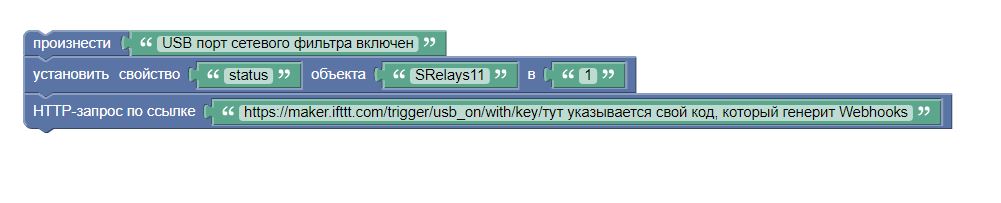

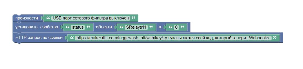

Наконец-то получил из Китая сетевой фильтр Zeoota с 6 розетками, управление с MD производится путем IFTTT. В методе TurnOn и TurnOff прописал ссылки webhooks и управление происходит в одностороннем порядке, обратной связи нет. Если тут есть знающие, как сделать обратную связь посредством IFTTT, прошу поделиться опытом, буду благодарен.

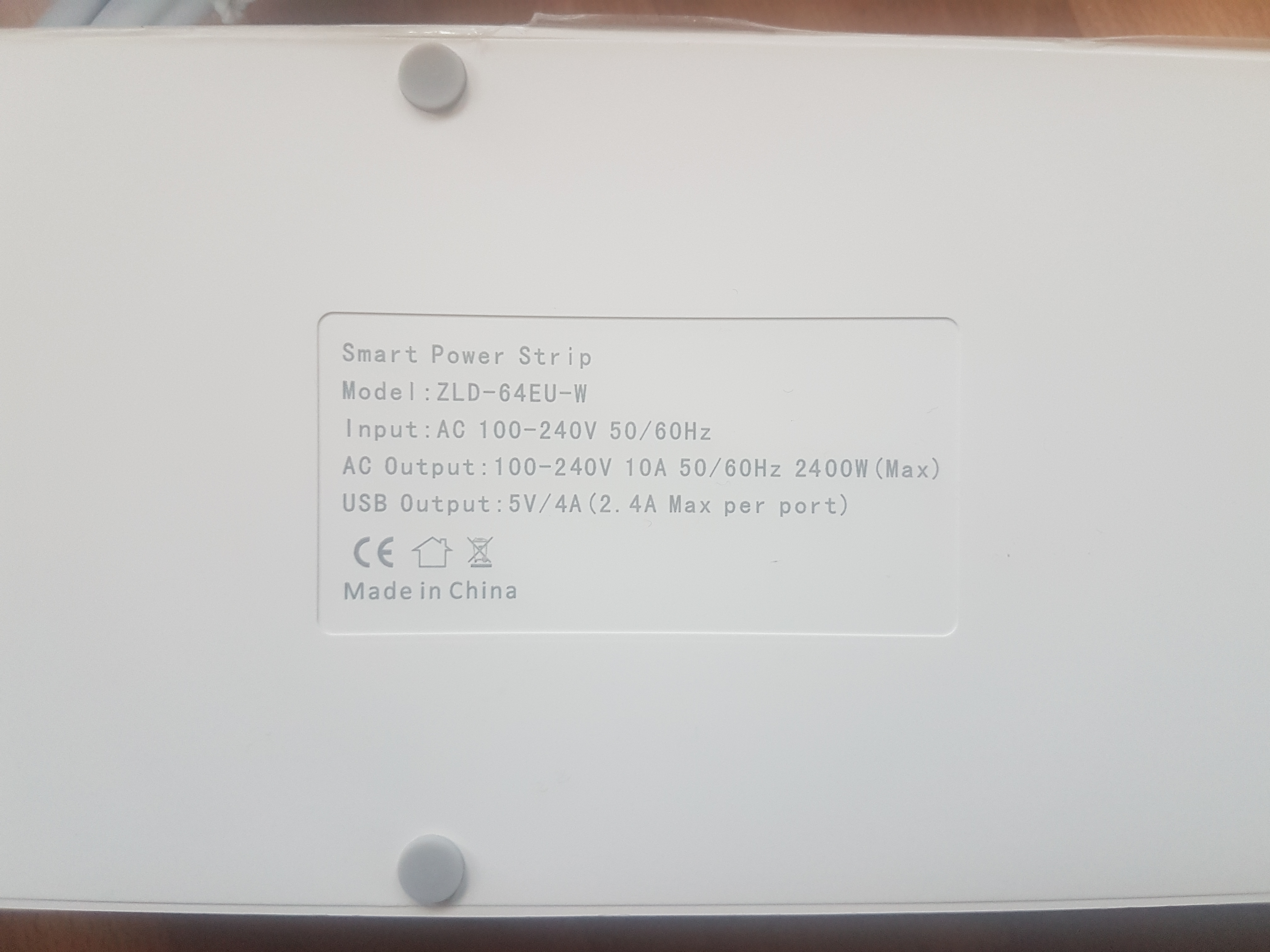

Характеристики данного устройства
Бренд: Zeoota
Модель: ZLD-64EU-W
Длина удлинителя: 1.8 м
Количество выходов: 6
Количество портов USB: 4
Номинальное напряжение: 110-250 В
Номинальная сила тока: 10A
Номинальная мощность: 2400W
USB Общая Мощность: 30W
Максимальная производительность USB: 5 В 2.4A
Быстрая зарядка: нет
Защита от перегрузки: есть
Стабилизатор напряжения: есть
Синхронный выпрямитель: есть
Заземление: есть
WI-FI:Да
Снимок - on.JPG (35.41 КБ) 5689 просмотров
Снимок - off.JPG (35.62 КБ) 5689 просмотров
