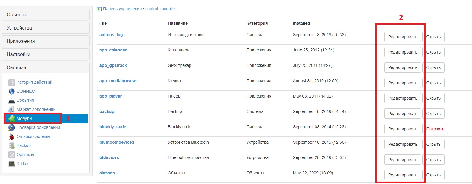

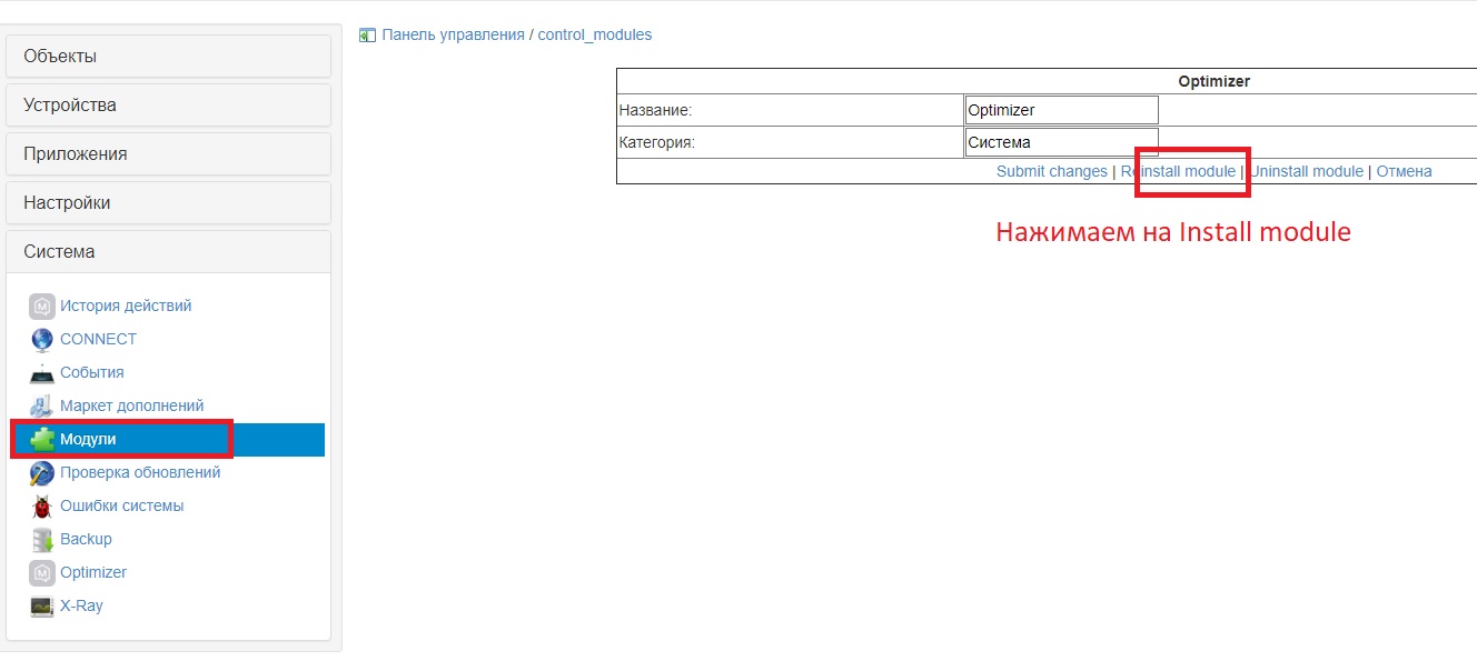

Вот здесь можно модули установить, переустановить и удалить
Находим нужный нам модуль и нажимаем на "Редактировать"
Здесь мы устанавливаем, переустанавливаем или удаляем модуль

Divan писал(а): Сб сен 28, 2019 10:42 pm Вот здесь можно модули установить, переустановить и удалить
Читал про это. Смотрел у себя.
Там нет нужного мне модуля. И там вообще мало модулей(
