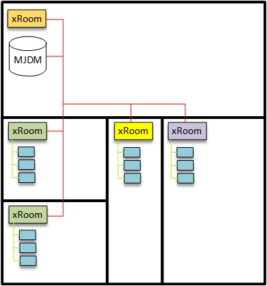

Вернемся снова к xRoom. xRoom будет иметь несколько модификаций, отличающиеся нижними платами. Верхняя плата для всех модификаций будет одна и та же. Она будет наподобие платы Arduino с микроконтроллером STM32F407, но с наличием интерфейсов связи (Ethernet + RS-485) и дополнительной защитой для входов/выходов. Формат нижней платы, а точнее перечень её железа, будет определять предназначение самого контроллера. Применение контроллера будет дифференцироваться в зависимости от помещения или, так сказать, по-английски, Room-а. Отсюда первая (основная) догма - для обслуживания различных помещений требуются определённый набора "железа" в контроллере. Например, для применения xRoom на кухне, уклон должен делаться на датчики, снятие показаний со счётчика, управление светом, движение. В ванной - уклон на датчики, свет, теплый пол, а в жилой комнате уклон на свет, розетки, жалюзи, движение и т.д. На рис. 1 показана топология расположения различных модификаций xRooma в квартире.
Рис. 1. Топология контроллеров xRoom.
На первый взгляд функционал пересекается, но вот пропорции различных датчиков и актуаторов (синие прямоугольнички) для различных помещений точно будут отличаться (по крайней мере в моём случае).
Вторая догма - работа каждого контроллера должна быть автономной и децентрализованной, по заранее заложенной в него программе. Все контроллеры должны быть равноправны и подчиняться более высокому по архитектуре контроллеру. В моём случае это будет RPI3, на котором будет крутится MajorDomo. Контроллеры не должны инициировать передачу данных или любых других запросов в магистрали, связывающей межкомнатные контроллеры (красная линия на рис. 1), а только обрабатывать их. По данной магистрали MajorDomo будет собирать статистические данные контроллеров и позволит организовать дополнительный канал управления, функцией которого будет осуществление межкомнатного взаимодействия между контроллерами.
А где тогда основной? Основное управление контроллером, и, соответственно, подключенными к нему узлами, осуществляется по специальному алгоритму, реализованному в виде загруженной программы. Например, нажимая на кнопку установленного на стене включателя, мы получаем сигнал на включение лампы и включаем её. Но если мы хотим выключить ту же лампу с помощью телефона, нам надо отправить команду на выключение через дополнительный канал. Для этого мы заходим на веб интерфейс MajorDomo и нажимаем на соответствующую кнопку (или вызываем из какого-либо сценария).
Магистраль, связывающая устройства внутри комнаты (зелёная линия на рис. 1), обслуживается внутренней программой контроллера, на ней строится внутренняя подсеть. К данной подсети планируется подключать датчики, панели отображения или дополнительные контроллеры имеющие RS-485 интерфейс. Сам xRoom в такой магистрали будет служить мастером. Таких вспомогательных магистралей может быть несколько. Как межкомнатная, так и внутрикомнатная магистрали будут основываться на стандартных интерфейсах Ethernet и RS-485. Отсюда и третья догма - все сосновые каналы связи и управления - проводные, а протоколы обмена - стандартные. Для Ethernet это будет MQTT или Modbus TCP, а для RS-485 Modbus RTU.

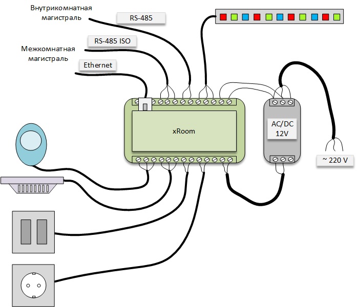

В начале статьи я не зря охарактеризовал xRoom как ПЛК, он действительно будет таковым. Имеющиеся на рынке ПЛК мне не подходят из-за ориентации их железа на производственные потребности. Возможно, появилось уже что-то новое и я об этом не знаю. Если у кого-то есть такая информация - делитесь. Что касается программирования (загрузки управляющего алгоритма), а если боле точно, то загрузки FBD программы, в этом мне поможет один из моих партнеров - компания производитель ПЛК для систем автоматизации. На данный момент я не буду оглашать название этой компании по понятным соображениям. Они предоставляют мне возможность использования своих наработок в этой сфере, а именно среду программирования FBD. Из таких блоков будет строится алгоритм управления контроллером. Главный плюс в этом, это возможность составить алгоритм управления контроллером людьми не имеющими навыков программирования.
Рис. 2. Подключение контроллера xRoom.
Питание контроллера осуществляется от внешего 12В источника, подключенного к внешним клеммам (высоковольтное напряжение, необходимое для питания нагрузки через симисторные или релейные ключи, также поступает внутрь). К внешним клеммам также подключается целый ряд датчиков (движение, протечки, газа, концевик, геркон и .т.д) и управляемая нагрузка (освещение, розетки, насосы, клапаны, ролеты, колориферы и т.д.). На картинке не удалось показать весь спектр подключаемых устройств, но общая структура понятна. Лично я планирую по максимуму использовать готовые проводные датчики, которые можно купить в соответствующих магазинах.
Для межкомнатных магистралей используются гальванически развязанные проводные интерфейсы, а для внутрикомнатной - обычный RS-485.

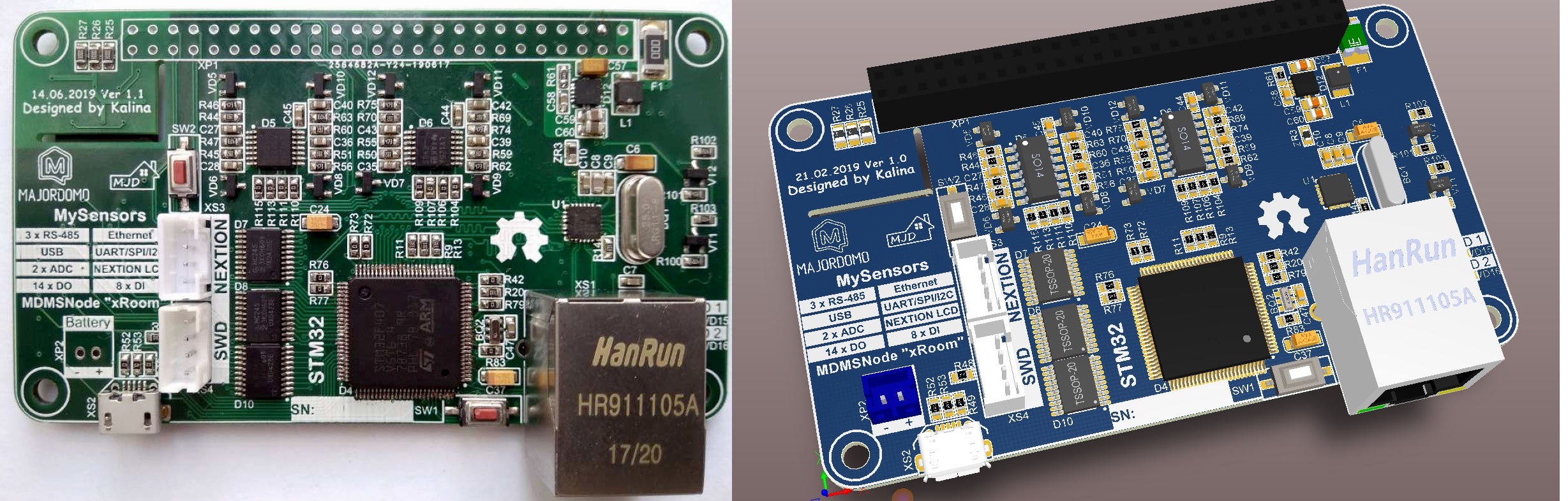

Первый прототип контроллера (точнее верхней платы, см. рис. 3) находится на этапе тестирования. В следующей статье я подробно о нём напишу. Возможно, к этому времени будет спаяна и нижняя плата.
Рис. 3. Верхняя плата контроллера xRoom.
