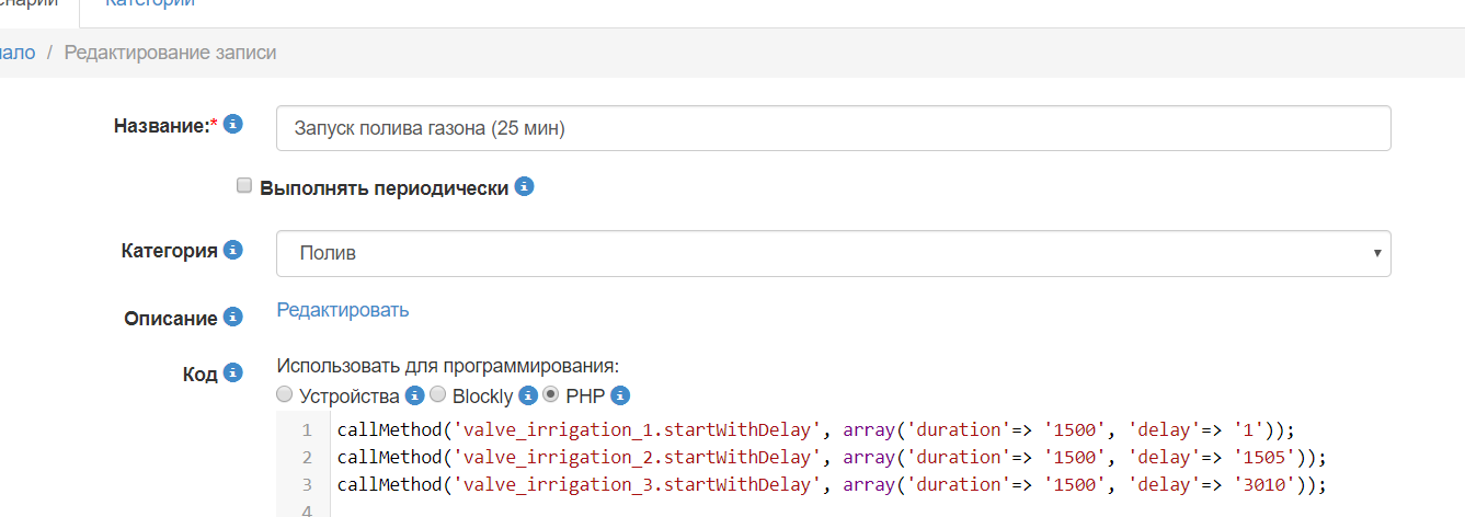

сценарий 50
callMethod('valve_irrigation_1.startWithDelay', array('duration'=> '1500', 'delay'=> '1'));
callMethod('valve_irrigation_2.startWithDelay', array('duration'=> '1500', 'delay'=> '1505'));
callMethod('valve_irrigation_3.startWithDelay', array('duration'=> '1500', 'delay'=> '3010'));
а startWithDelay метод вот:
$object_title = $this->object_title;
clearTimeout($object_title."_start"); // очищаем таймер (чтобы случайно две копии не запустить)
//delay в секундах
$delay = $params['delay'];
$duration = $params['duration'];
if ($delay != "")
  setTimeOut($object_title."_start", "callMethod('".$object_title.".start',array('duration'=>".$duration."));", $delay); // ставим таймер на запуск
else
  callMethod($object_title.'.start', array('duration'=>$duration)) ;
повторюсь, сценарий если запустить вручную работает правиьно без ошибок.
создал вот тестовый сценарий с кодом
sayTo("тест отработал", 10, "google_hall");
ставлю время на пару минут вперед и он не запускается тоже

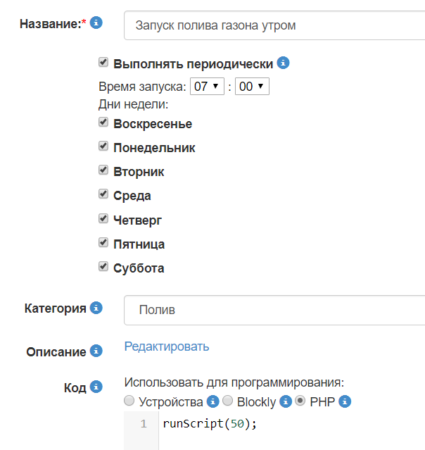

amelnyk писал(а): Пн июл 01, 2019 9:39 am сценарий 50
покажь скрином

Logrus писал(а): Пн июл 01, 2019 9:41 am покажь скрином
