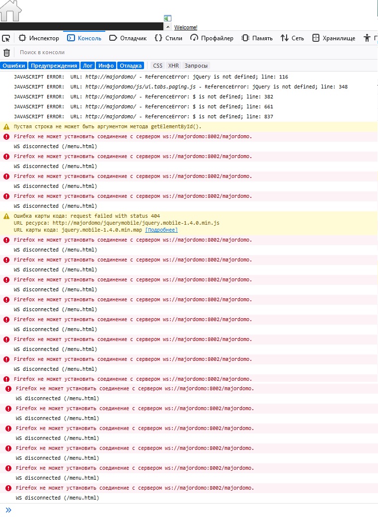

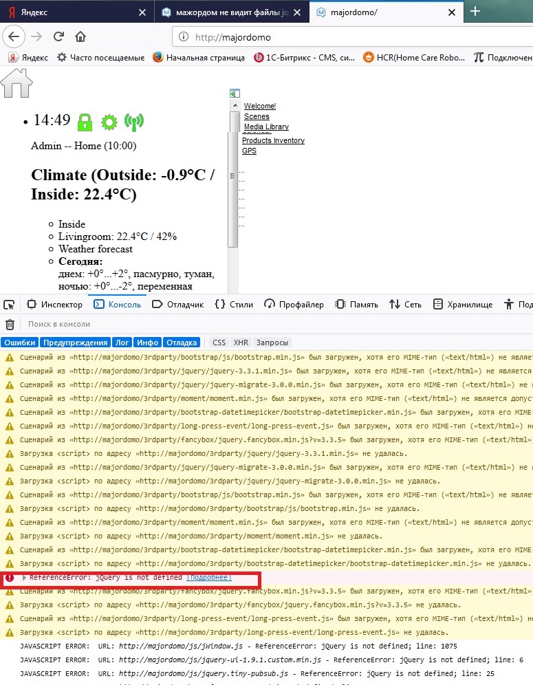

Re: мажордом не видит файлы jquery после обновления
Вот скриншот
- нет_библиотек_джава_скрипт.jpg (292.61 КБ) 4090 просмотров
- вотут подчеркнуто что jquery нет на странице
- нет_библиотек_джава_скрипт.jpg (488.86 КБ) 4090 просмотров

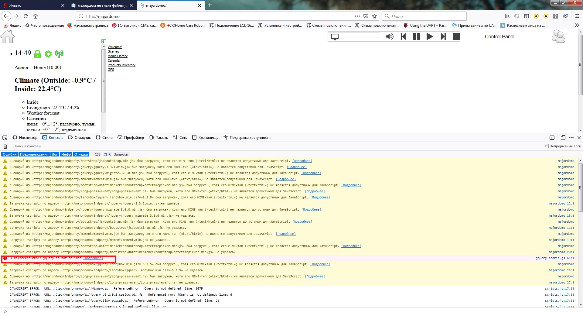

но мне это не помогло
- проблеммы_с_библиотеками.jpg (277.84 КБ) 4079 просмотров
