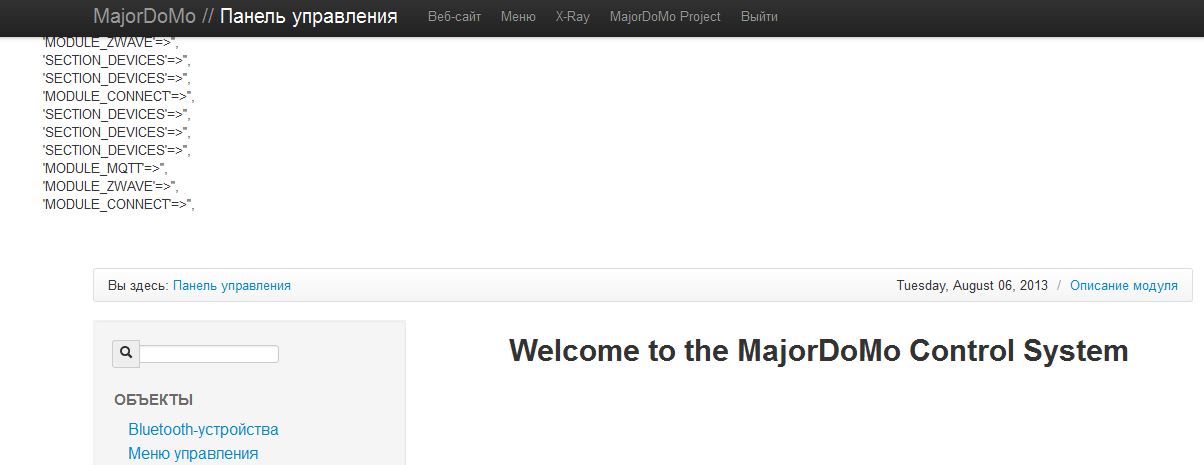

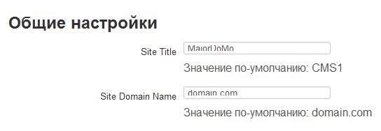

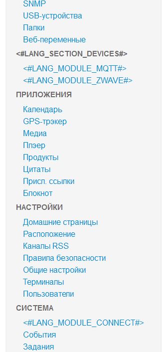

Здравствуйте. Установил Majordomo на Raspberry pi, уже месяц система работает без нареканий. Однако есть несколько вопросов:
1. Почему-то не работает парольный доступ в панель управления, система пускает сразу без вопросов. Страница логина появляется только если вручную нажать на "Выйти", однако если после этого снова зайти в панель управления, опять пускает свободно.
2. После обновления, интерфейс панели управления стал корявый, видно на скриншотах (пункты меню с названиями <#LANG_MODULE...>, узкие текстовые поля, отсутствие ярлыков быстрого доступа на стартовом экране панели управления, и т.д.)
Подскажите пожалуйста, как исправить

1. в разделе пользователи вероятно один из пользоватлей стоит как пользователь по-умолчанию + администратор. можно убрать галочку с администратора и тогда будет запрашиваться пароль. либо установить пароль данному пользователю и убрать галочку по-умолчанию.
2. есть такой косяк -- это из-за того, что в один момент был в репозитории кривой скриптик. оно уже исправлено, но видимо система как раз в тот момент обновилась. можно обновиться вручную как здесь описано http://smartliving.ru/Main/UpdateSVN и проблема должна исчезнуть.
Re: Проблемы с панелью управления
Спасибо, с пользователем помогло.
А вот обновление из меню почему-то не помогло, всё пришло в норму только после ручного обновления на 0.5.0b
