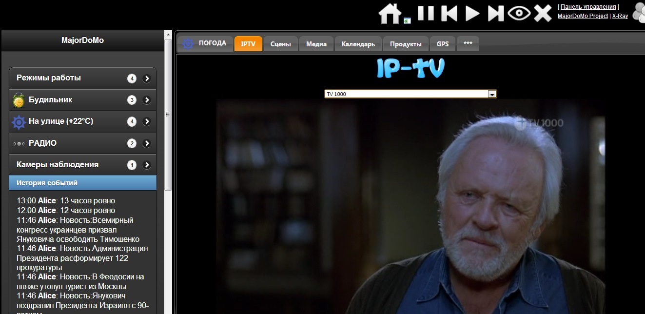

Замутил у себя вот такую примочку...
что то нормально идет. что то с затыками.
все от загрузки канала зависит
- tv.jpg (159.57 КБ) 12057 просмотров

Как сделано?
Как сделано?
Re: IPTV
Да, и про РАДИО в меню, тоже.
Re: IPTV
сорри в HTML давно не смотрел. подправьте плиз с лишним
Re: IPTV
<html xmlns="http://www.w3.org/1999/xhtml">

else
vlc.playlist.stop();
vlc.playlist.items.clear();
var id = vlc.playlist.add(ch, null, options );
vlc.playlist.playItem(id)
vlc.playlist.play();
//document.getElementById('player').innerHTML = '<object width="600" height="450" id="vlc"><param name="ShowDisplay" value="true"><param name="MRL" value="'+ch+'"><param name="AutoLoop" value="true"><param name="AutoPlay" value="true"><param name="Volume" value="50"><param name="toolbar" value="true"><embed type="application/x-vlc-plugin" version="VideoLAN.VLCPlugin.2" width="600" height="450" name="vlc" target="'+ch+'" autoplay="true" loop="yes" volume="50" toolbar="true" text="..."></object><br>';
function ch_asratio(as)
ar = as; vlc.video.aspectRatio = as;
</script
<div>
<div align="center">
<select id="ch" onchange="play()" size="1">
<option selected="selected" value="http://77.51.249.16:8001">Нажмите Сюда и Выберите Канал Который Хотите Смотреть: </option>
#EXTM3U url-tvg="http://pautina.ch.ua/wp-content/uploads ... ll_jtv.zip" tvg-shift=-2 dlna_extras=mpeg_ts_sd
#EXTINF:0 tvg-name="Первый_национальный_(Украина)" tvg-logo="Перший канал",Первый национальный
<option value="http://tele.org.ua/udp/239.255.77.99:13 ... tvplayer=1"> Первый национальный </option>
#EXTINF:0 tvg-name="Интер" tvg-logo="Интер",Интер
<option value="http://tele.org.ua/udp/239.255.77.100:1 ... tvplayer=1"> Интер </option>
#EXTINF:0 tvg-name="ICTV" tvg-logo="ICTV",ICTV
<option value="http://tele.org.ua/udp/239.255.78.110:1 ... tvplayer=1"> ICTV </option>
#EXTINF:0 tvg-name="К1" tvg-logo="К1",К1
<option value="http://tele.org.ua/udp/239.255.79.103:1 ... tvplayer=1"> К1 </option>
#EXTINF:0 tvg-name="Украина" tvg-logo="Украина",ТРК Украина
<option value="http://tele.org.ua/udp/239.255.77.102:1 ... tvplayer=1"> ТРК Украина </option>
#EXTINF:0 tvg-name="Канал_1_1" tvg-logo="1+1",1+1
<option value="http://tele.org.ua/udp/239.255.78.106:1 ... tvplayer=1"> 1+1 </option>
#EXTINF:0 tvg-name="ТЕТ" tvg-logo="ТЕТ",ТЕТ
<option value="http://tele.org.ua/udp/239.255.77.103:1 ... tvplayer=1"> ТЕТ </option>
#EXTINF:0 tvg-name="СТБ" tvg-logo="СТБ",СТБ
<option value="http://tele.org.ua/udp/239.255.80.104:1 ... tvplayer=1"> СТБ </option>
#EXTINF:0 tvg-name="Zoom" tvg-logo="Zoom",Zoom TV
<option value="http://tele.org.ua/udp/239.255.80.103:1 ... tvplayer=1"> Zoom </option>
#EXTINF:0 tvg-name="Новый канал" tvg-logo="Новый канал",Новый канал
<option value="http://tele.org.ua/udp/239.255.79.107:1 ... tvplayer=1"> Новый канал </option>
#EXTINF:0 tvg-name="М-1" tvg-logo="M1",M1
<option value="http://tele.org.ua/udp/239.255.77.110:1 ... tvplayer=1"> M1 </option>
#EXTINF:0 tvg-name="Мега" tvg-logo="Мега",Мега
<option value="http://tele.org.ua/udp/239.255.80.102:1 ... tvplayer=1"> Мега </option>
#EXTINF:0 tvg-name="Канал 2+2" tvg-logo="2+2",2+2
<option value="http://tele.org.ua/udp/239.255.80.107:1 ... tvplayer=1"> 2+2 </option>
#EXTINF:0 tvg-name="Тонис" tvg-logo="Тонис",Тонис
<option value="http://tele.org.ua/udp/239.255.79.106:1 ... tvplayer=1"> Тонис </option>
#EXTINF:0 tvg-name="RU Music" tvg-logo="RU Music",Ru Music
<option value="http://tele.org.ua/udp/239.255.81.105:1 ... tvplayer=1"> Ru Music </option>
#EXTINF:0 tvg-name="News 24" tvg-logo="News 24",News 24
<option value="http://tele.org.ua/udp/239.255.80.99:12 ... tvplayer=1"> News 24 </option>
#EXTINF:0 tvg-name="Гамма" tvg-logo="Гамма",Гамма
<option value="http://tele.org.ua/udp/239.255.79.105:1 ... tvplayer=1"> Гамма </option>
#EXTINF:0 tvg-name="QTV" tvg-logo="QTV",QTV
<option value="http://tele.org.ua/udp/239.255.79.102:1 ... tvplayer=1"> QTV </option>
#EXTINF:0 tvg-name="TVCi" tvg-logo="TVCi",TVCI
<option value="http://tele.org.ua/udp/239.255.82.110:1 ... tvplayer=1"> СТС </option>
#EXTINF:0 tvg-name="Music Box UA" tvg-logo="Music Box",Music Box UA
<option value="http://tele.org.ua/udp/239.255.77.101:1 ... tvplayer=1"> Music Box UA </option>
#EXTINF:0 tvg-name="ТВi" tvg-logo="ТВi",ТВі
<option value="http://tele.org.ua/udp/239.255.77.104:3 ... tvplayer=1"> ТВі </option>
#EXTINF:0 tvg-name="Первый Канал" tvg-logo="Первый Канал",Первый Канал
<option value="http://176.100.108.190:4000/udp/239.1.1.31:1234"> Первый Канал </option>
#EXTINF:0 tvg-name="Россия 1" tvg-logo="Россия 1",Россия 1
<option value="http://176.100.108.190:4000/udp/239.1.1.95:1234"> Россия 1 </option>
#EXTINF:0 tvg-name="Перец" tvg-logo="Перец",Перец
<option value="http://176.100.108.190:4000/udp/239.1.1.66:1234"> Перец </option>
#EXTINF:0 tvg-name="Кинопоказ" tvg-logo="Кинопоказ",Кинопоказ
<option value="http://176.100.108.190:4000/udp/239.1.1.51:1234"> Кинопоказ </option>
#EXTINF:0 tvg-name="Кино плюс" tvg-logo="Кино плюс",Кино плюс
<option value="http://176.100.108.190:4000/udp/239.1.1.89:1234"> Кино плюс </option>
#EXTINF:0 tvg-name="TV 1000" tvg-logo="TV 1000",TV 1000
<option value="http://176.100.108.190:4000/udp/239.1.1.70:1234"> TV 1000 </option>
#EXTINF:0 tvg-name="TV1000 Русское Кино" tvg-logo="TV1000 Русское Кино",TV1000 Русское Кино
<option value="http://176.100.108.190:4000/udp/239.1.1.71:1234"> TV1000 Русское Кино </option>
#EXTINF:0 tvg-name="TV1000 Action" tvg-logo="TV1000 Action",TV1000 Action
<option value="http://176.100.108.190:4000/udp/239.1.1.72:1234"> TV1000 Action </option>
#EXTINF:0 tvg-name="Viasat Explorer" tvg-logo="Viasat Explorer",Viasat Explorer
<option value="http://176.100.108.190:4000/udp/239.1.1.73:1234"> Viasat Explorer </option>
#EXTINF:0 tvg-name="Наука 2.0" tvg-logo="Наука 2.0",Наука 2.0
<option value="http://176.100.108.190:4000/udp/239.1.1.96:1234"> Наука 2.0 </option>
#EXTINF:0 tvg-name="Discovery Channel" tvg-logo="Discovery Channel",Discovery Channel
<option value="http://176.100.108.190:4000/udp/239.1.1.25:1234"> Discovery Channel </option>
#EXTINF:0 tvg-name="Discovery World" tvg-logo="Discovery World",Discovery World
<option value="http://176.100.108.190:4000/udp/239.1.1.60:1234"> Discovery World </option>
#EXTINF:0 tvg-name="Discovery Science" tvg-logo="Discovery Science",Discovery Science
<option value="http://176.100.108.190:4000/udp/239.1.1.61:1234"> Discovery Science </option>
#EXTINF:0 tvg-name="Европа Плюс ТВ" tvg-logo="Европа Плюс ТВ",Европа Плюс ТВ
<option value="http://176.100.108.190:4000/udp/239.1.1.24:1234"> Европа Плюс ТВ </option>
#EXTINF:0 tvg-name="СТС" tvg-logo="СТС",СТС
<option value="http://176.100.108.190:4000/udp/239.1.1.191:1234"> СТС </option>
#EXTINF:0 tvg-name="РЕН" tvg-logo="РЕН",РЕН
<option value="http://176.100.108.190:4000/udp/239.1.1.192:1234"> РЕН </option>
#EXTINF:0 tvg-name="Trace TV" tvg-logo="Trace TV",Trace TV
<option value="http://176.100.108.190:4000/udp/239.1.1.5:1234"> Trace TV </option>
#EXTINF:0 tvg-name="TV XXI" tvg-logo="TV XXI",TV XXI
<option value="http://176.100.108.190:4000/udp/239.1.1.65:1234"> TV XXI </option>
#EXTINF:0 tvg-name="Комедия ТВ" tvg-logo="Комедия ТВ",Комедия ТВ
<option value="http://176.100.108.190:4000/udp/239.1.1.52:1234"> Комедия ТВ </option>
#EXTINF:0 tvg-name="ТНТ" tvg-logo="ТНТ",ТНТ
<option value="http://176.100.108.190:4000/udp/239.1.1.30:1234"> ТНТ </option>
#EXTINF:0 tvg-name="ТВ3" tvg-logo="ТВ3",ТВ3
<option value="http://176.100.108.190:4000/udp/239.1.1.39:1234"> ТВ3 </option>
#EXTINF:0 tvg-name="НТВ" tvg-logo="НТВ",НТВ
<option value="http://93.191.14.197:81/udp/224.0.90.160:1234"> НТВ </option>
#EXTINF:0 tvg-name="Иллюзион+" tvg-logo="Иллюзион+",Иллюзион+
<option value="http://176.100.108.190:4000/udp/239.1.1.50:1234"> Иллюзион+ </option>
#EXTINF:0 tvg-name="Rusong TV" tvg-logo="Rusong TV",Rusong TV
<option value="http://176.100.108.190:4000/udp/239.1.1.29:1234"> Rusong TV </option>
<option value="http:/-">----------------Конец----------------</option>
<="" option="">
</option></select>
</div>
</div>
<div id="player">
<p align="center">
<embed type="application/x-vlc-plugin" "="" pluginspage="http://www.videolan.org" version="VideoLAN.VLCPlugin.2" style="" id="vlc" name="vlc" height="600" width="800"> </p>
<p>
</p><div align="center">
<input name="submit" class="td2_trl" onclick="vlc.playlist.play();" value="Play" src="http://vk144.narod.ru/play.png" type="image">
<input name="submit" class="td2_trl" onclick="vlc.playlist.stop();" value="Stop" src="http://vk144.narod.ru/stop.png" type="image">
<input name="submit6" class="td2_trl" onclick="vlc.audio.volume+=(-10);" value="Vol -" src="http://vk144.narod.ru/minus.png" type="image">
<input name="submit" class="td2_trl" onclick="vlc.audio.volume+=(+10);" value="Vol +" src="http://vk144.narod.ru/plus.png" type="image">
<input name="submit5" class="td2_trl" onclick="vlc.audio.toggleMute();" value="Mute" src="http://vk144.narod.ru/mute.png" type="image">
<input name="submit2" class="td2_trl" onclick="vlc.video.aspectRatio=(this.value);" value=" 4:3 " src="http://vk144.narod.ru/43.png" type="image">
<input name="submit2" class="td2_trl" onclick="vlc.video.aspectRatio=(this.value);" value="16:9" src="http://vk144.narod.ru/169.png" type="image">
<input name="submit2" class="td2_trl" onclick="vlc.video.aspectRatio=(this.value);" value="16:10" src="http://vk144.narod.ru/1610.png" type="image">
<input name="submit3" class="td2_trl" onclick="vlc.video.toggleFullscreen();" value="Fullscreen" src="http://vk144.narod.ru/full.png" type="image">
<br>
Audio Channel:
<SELECT readonly onChange='doAudioChannel(this.value)'>
<OPTION value=1>Stereo</OPTION'>
<OPTION value=2>Reverse stereo</OPTION'>
<OPTION value=3>Left</OPTION'>
<OPTION value=4>Right</OPTION'>
<OPTION value=5>Dolby</OPTION'>
</SELECT'>
Re: IPTV
про радио я на этом форуме нашел...
вот код с моими станциями:
<iframe style="border:1px solid #232323;overflow:hidden;border-radius:5px;-webkit-border-radius:5px;-moz-border-radius: 5px;" frameborder="0" scrolling="no" src="http://lovi.fm/mini/?c=1&a=1&r=1&h=315& ... ,45,92,253" width="285" height="315"></iframe>
для добавления своих идем сюда:
http://lovi.fm/stations/
Re: IPTV
IPTV "любезно предоставлено..." http://vk144.narod.ru/
Re: IPTV
все получилось.....спасибо....вот и тв появилось ))
Re: IPTV
не все так гладко. ссылки на каналы периодически меняются
вот обновляемая на укр каналы http://pl.tele.org.ua/?id=2188&p=59900ac517df8a6d (в юникоде там все понятно)
а как автоматом их подгружать лично для меня не выполнимая задача пока...
Re: IPTV
Подскажите плиз, каким способом собрать каналы?
