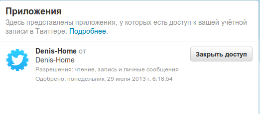

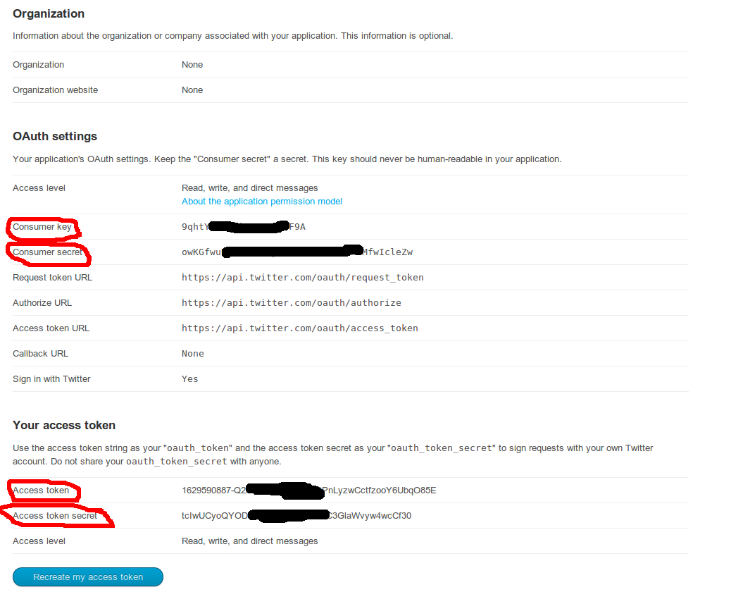

Создал новый аккаунт, единственное не переводил его в приватный, вернее не совсем понял, это настройка, галки скрыть мои твиты?

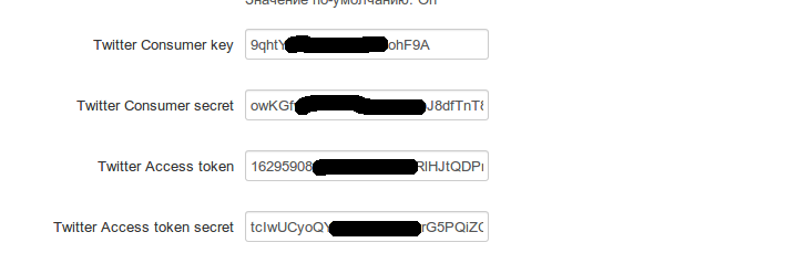

Создал приложение и выбрал 3 пункт прав, чтение, запись и отправка сообщений напрямую(или подобное), внёс данные и всё, вручную добавляются, от системы тишина. Может дело в приоритете сообщений?.
Кстати, в настройках всего 4 строчки надо заполнить?

- Настройки системы.
- Выделение_003.png (17.78 КБ) 8511 просмотров
- Настройки приложение в api twitter
- Выделение_002.png (74.2 КБ) 8511 просмотров
- Приложение в твит аккаунте
- Выделение_001.png (20.25 КБ) 8511 просмотров
