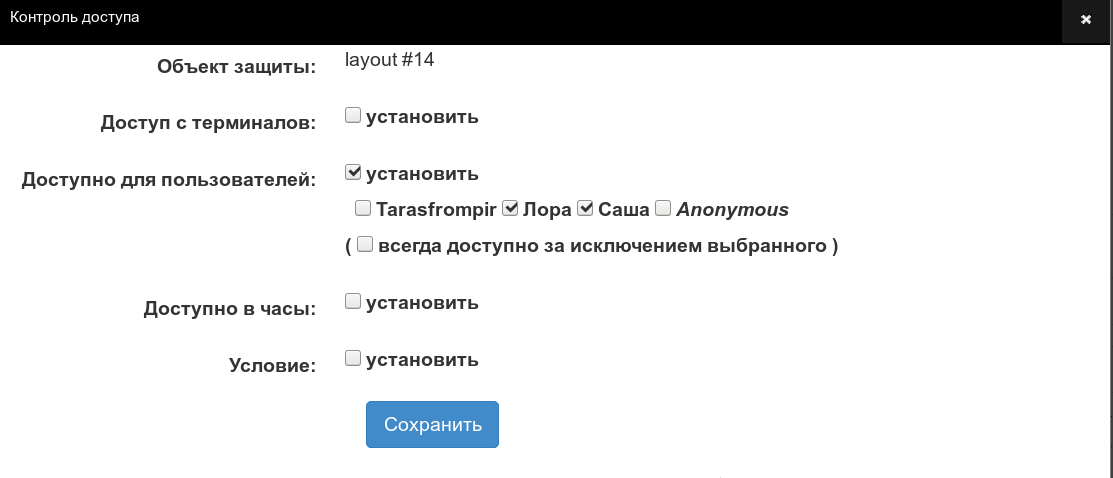

Ограничение доступа к панели управления работает исправно. Пользователи, не являющиеся администраторами, не имеют доступа к панели управления.sepan123rus писал(а): Чт апр 25, 2019 2:03 pmНу если честно все что мне здесь предложили я перепробовал, но это не совсем тоeygen писал(а): Ср апр 24, 2019 7:20 pmМне кажется или топикстартер совсем не это спрашивает?..JackOfShadows писал(а): Ср апр 24, 2019 4:00 pm https://kb.mjdm.ru/ustanovka-parolya-dostupa-k-sisteme/
Если Вам нужно что-то другое - так и настраивайте. Каждый элемент имеет возможность ограничить досуп и выставить список разрешений. Хотите скрыть конкретный элемент от гостей - активируйте управление доступом и выставьте разрешения. Можете отметитт: Anonymous и всегда доступно за исключением выбранного - доступ будет открыт всем пользователям.
