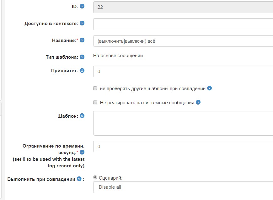

А можно через сценарий "Disable all"
$objects=array('Relay07','Relay08','Relay09');
foreach($objects as $o) {
callMethod($o.'.turnoff');
sleep(1);
sg('TV.On', 1);
sleep(1);
sg('TV.sp', 1);
sleep(1);
sg('TV.Matrix',1);
say ("Выключила все",1);
и в шаблоне поведения Поставить "Выключить все"
