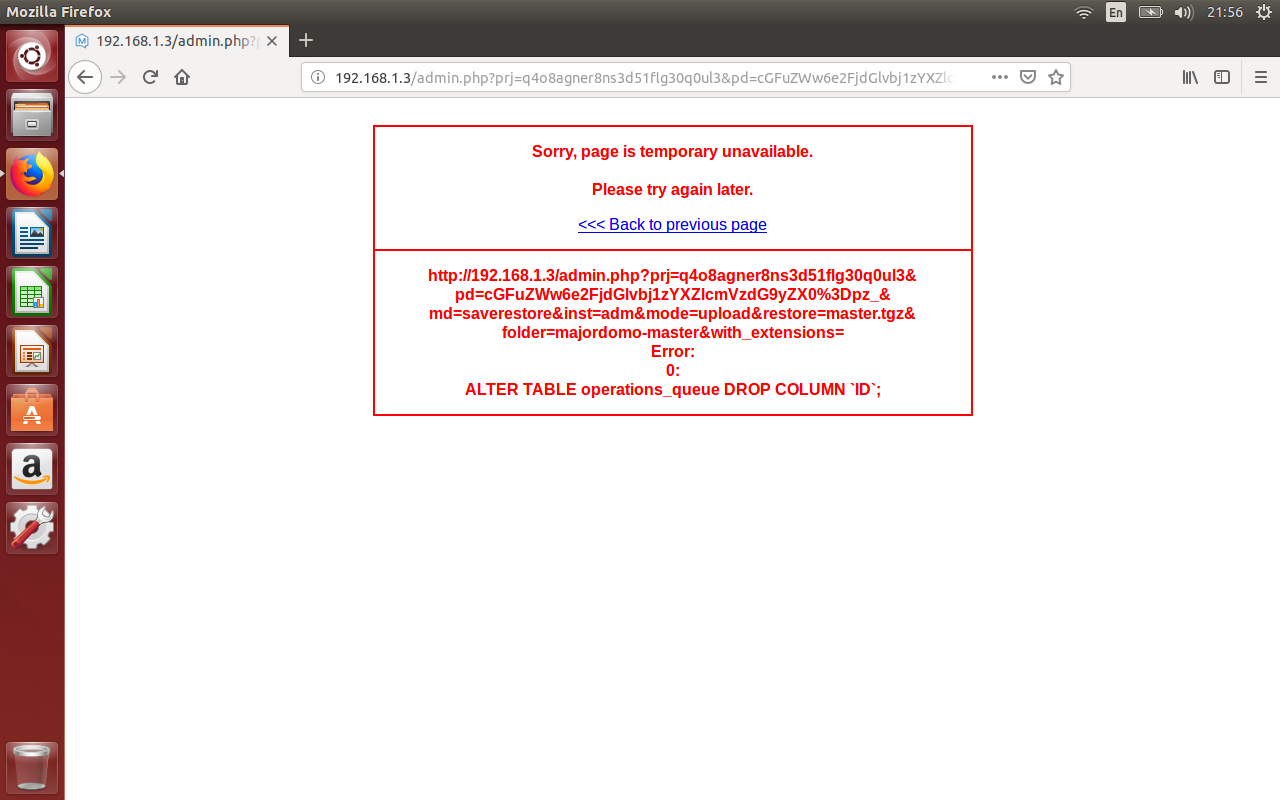

2 сутки пытаюсь победить программой Majordomo все устанавливается отлично запускаю программу и приходиться сделать обновление системы после чего выскакивает ошибка и Я не чего не могу больше сделать.. Это повторяется уже 4 раз \ Собственными силами победить не получается И прошу помощи[

А что открывается по адресу 127.0.0.1 ?

нет не чего после этого обновления приложение не подает признаки жизни

Попробуйте в phpmyadmin в разделе переменые ищем в поиске sql удаляем переменную STRICT_SQL_TABLE

не нашел я такую переменную в phpmyadmin

отремонтируй таблицу оператион_квае в пхпмайадмин

не чего не получилось пришлось все переустанавливать ))) можно ли как сделать ручное обновление с файла... а то боюсь опять будут ошибки Просто программа пустая

выйди из мажорика и скопируй все файлы в пути C:\_majordomo\dbdir\db_terminal\ кроме operations_queue.frm - он то ведь у тебя поломанный

у меня Linux

про линукс не скажу - в винде такой номер канал..
