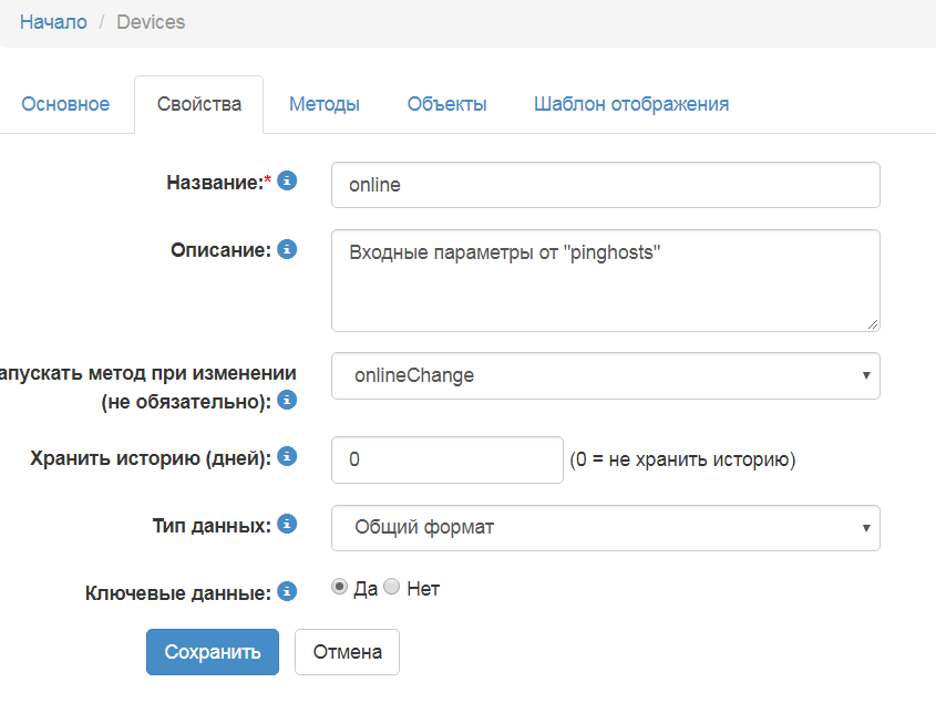

зависит от модуля, в свойство пишется у всех (и то есть нюансы), с привязанным методом в модуле сложнее (как прописал автор модуля)Svetлая писал(а): Сб мар 30, 2019 2:04 pm Вопрос. при каких условиях работает метод?
т.е., не где я накосячила при написании самого метода (он рабочий), а при каких условиях. Если при получении данных, то почему у меня не срабатывает.
одинаково работает привязанный метод к свойству (в свойстве) выше ксор описал (еще соурсе) вот из модуля в свойство, а к нему привязать метод по изменению оного с нужной логикой )))
