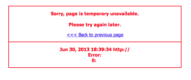

Re: Подключение Arduino по USB под Mac OS X / Linux
вообщем выявил я что у меня бесконечный цикл в cycle.php
вот дальше чем первый цикл я не ухожу
так и крутится тут...
поменял в место 'localhost' прописал ':/Applications/MAMP/tmp/mysql/mysql.sock'
начал проходить этот цикл, но дальше следующей строчки опять не ухожу, выдает вот такую ошибку
(выдает в терминал html я его собрал и вот картинка)
while(!$connected)
$connected = @mysql_connect(':/Applications/MAMP/tmp/mysql/mysql.sock', DB_USER, DB_PASSWORD);
sleep(5);
- Снимок экрана 2013-06-30 в 18.43.31.png (22.92 КБ) 12642 просмотра

отправлять запросы в MajorDomo, и че дальше? я не собираюсь ее использовать с мак, мне нужно настроить полноценное общение, а потом перенести на малину с минимальными правками.
php позволяет отправлять/получать данные на/с ардуину, да и вообще вопрос уже не в этом =)
вопрос в том что не работаем как нужно Cycle.php не может найти файлы, и походу это файлы скриптов, и валится именно вот тут (файл Threads.php)
if (feof($stream) || ($contents = fread($stream, 255))==false)очень хотелось бы услышать именно Сергея как разработчика.
