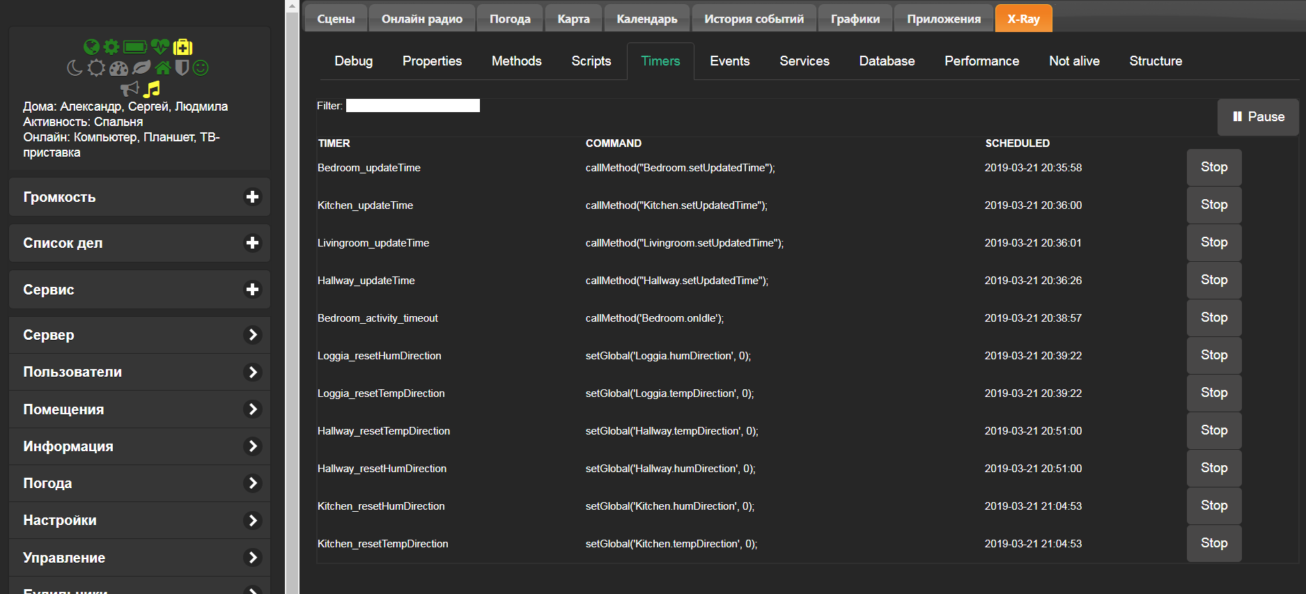

Lerych писал(а): Ср мар 20, 2019 11:45 pm Братцы! Что с Форумом? Второй день задаю вопросы, ответов - ноль! Перевелись ГУРУ?
Ладно я не в обиде :) У всех свои дела могут быть.
переписываешь ПУ или не пользуешься ими
с таймерами, да перебор и не только с ними
в каждой комнате по 2 дд, т, в, освещ + все остальное
на скрине все таймеры на текущий момент

Logrus писал(а): Чт мар 21, 2019 6:39 pm переписываешь ПУ или не пользуешься ими
Завидую, Вам. У меня в проекте 300 устройств типа реле. Вот мне совершенно не обязательно в каждое устройство писать по таймеру когда поменялось состояние, я его принудительно туда пишу при смене статуса в формате 01.01.2019 12:00. Соответственно и alive на реле мне не надо.
